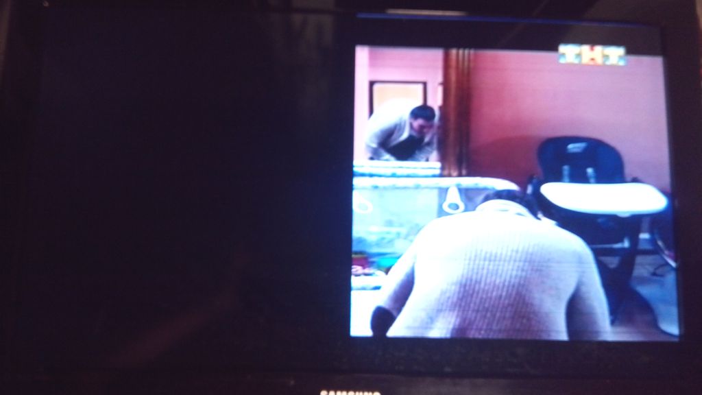

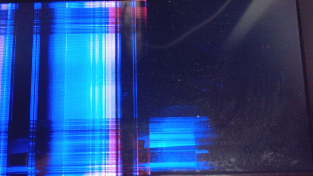

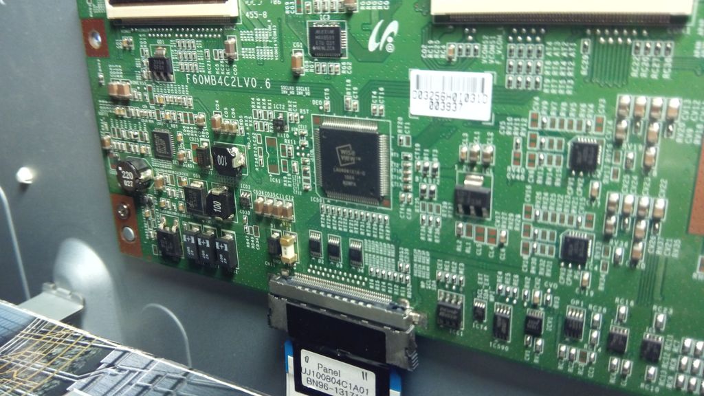

Всем доброго дня, есть такой телевизор Samsung LE32C530F1W с неисправностью двоится и скачет изображение , при этом все остальные функции работают исправно. Фото прилагаются
Состав
1. Main BN41-01536A
2. Блок питания BN44-00339B
3. Плата инвертора для ламп подсветки CCFL, SSI320_4UH01 REV0.3, партномер LJ97-02598A
4. Плата T-con F60MB4C2LV0.6
5. Плата управления (блок кнопок) BN41-01382A
6. матрица LTF320HW01
7. Платы матрицы 320HMSR2L v0,2 (right \ left)
Было последовательно отключены шлейфы плат матриц от T-Con - похоже проблема с правой стороны.

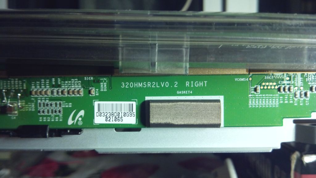

Изучение вопроса здесь http://monitor.espec.ws/section31/topic122783p80.html говорит что проблема в стекле но манипуляции с последовательным перерезанием дорожек на плате матрицы 320HMSR2L v0,2 right
CKV 1
CKV 2
CKVB 1
CKVB 2
STVP
результата не дало.

А где,1,5в делось с 3в вместе?И какая на видео генерация?Состав Т-CON озвучь подробние!!!!!!!
dimach7435
Сообщения: 152
Сообщение #3 От 21/08/2015 10:02 цитата
Где их померять? на Т-Con?
Если речь идет AVDD и VDD?
Есть такие 14,9 и 3,32 соответственно

на фото IMG_20150821_002702.jpg видно что на этой стороне не работают боковые драйвера. Потому отключение онных может решить проблему.

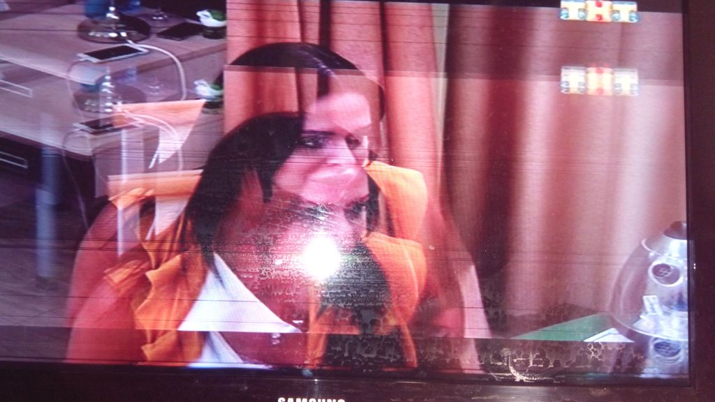

REKKA ! Спасибо за наводку . Здесь нашел заметку по своей панели. Отрезал на правой планке как рекомендовано CKV1 CKV2 CKV3 CKV4 CKVB1 CKVB2 CKVB3 CKVB4. Изображение вернулось, но осталась черестрочка. Уменьшить ее влияние удалось только замыканием CKV4 и CKVB4 на массу. Сейчас картинка выглядит так.

Пробовал различные варианты что бы уменьшить черестрочку и соединял все отрезанное вместе и по одному цеплял к массе и на минус. Да и сам минус пробовал понизить с -12 до -20. Но самое главное - изо стабилизируется если только отрезаны все вышеперечисленые дорожки - восстановление любой из них и картинка срывается.

Меня смущает один момент, когда шлейф с неисправной правой части откидывал - на исправной левой уже чересрочка наблюдалась, кстати на фото img_20150821_002753_162.jpg это видно.. Может лечить и левую надо?

У меня в Т-cone стоит MAX17122, а они по даташитам разные и эпюры отличаются. Куда смотреть то?

dimach7435, MAX17122 это Dc/Dc и в твоем случае оно работает.
А шит на 17121 я тебе скинул для понимания процесса (что ты резал).
З.Ы. то что ты резал сигналы=физическому отрыванию внешних подмыкающих строчных драйверов (которые в твоем случае интегрированы в стекло панели).

Короче победил я зверька улыбка . Вычислил что виновником стал сигнал CKV3, у него отличалась емкость по сравнению с соседями и исправной стороной , правда пришлось восстановлить все перерезанные проводники. Полосы практически пропали, видно только на светлых сценах и статической картинке. Картинка лучше всего когда замкнуты между собой CKV1 CKV2 CKV4 CKVB1 CKVB2 CKVB4 и висят в воздухе CKV3 CKVВ3. Всем респект за то что не дали забросить тело на полпути. Теперь тему можно закрывать классно!
