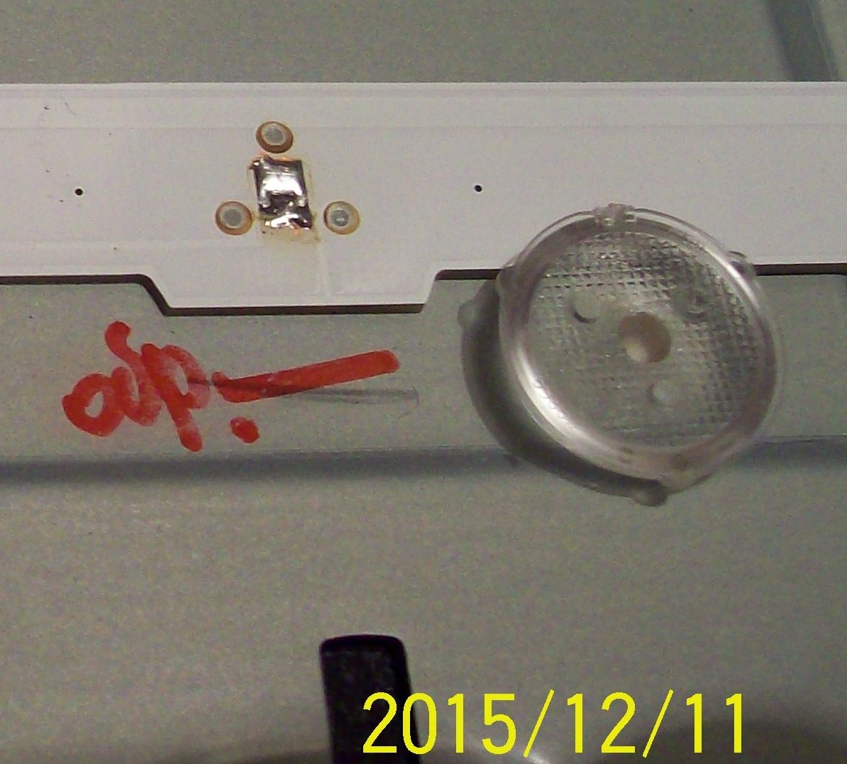

В свето-диодной подсветки матрицы сгорели 3 (три!) свето-диода
из 45-ти. Один на обрыве, два имеют сопротивление (у одного по
20 ом в обе стороны, у другого 80 и 125 ом). Проверял все "пяточки-линзочки" тестером М890G на диапазоне "диоды", рабочие светились малым свечением. ... Так вопрос - чем можно заменить подгоревшие три св.диода? Донора нет. Купил в магазине обычные SMD, но у них размер 5х5 мм и 3х5мм и толщина 1,5 мм. А там стояли 3,5х3,5 мм и толщ.меньше 1мм. И говорят еще на металлической подложке должны быть (для охлаждения)... Кто - как в этом случае выходит из положения (с заменой св.диодов)?

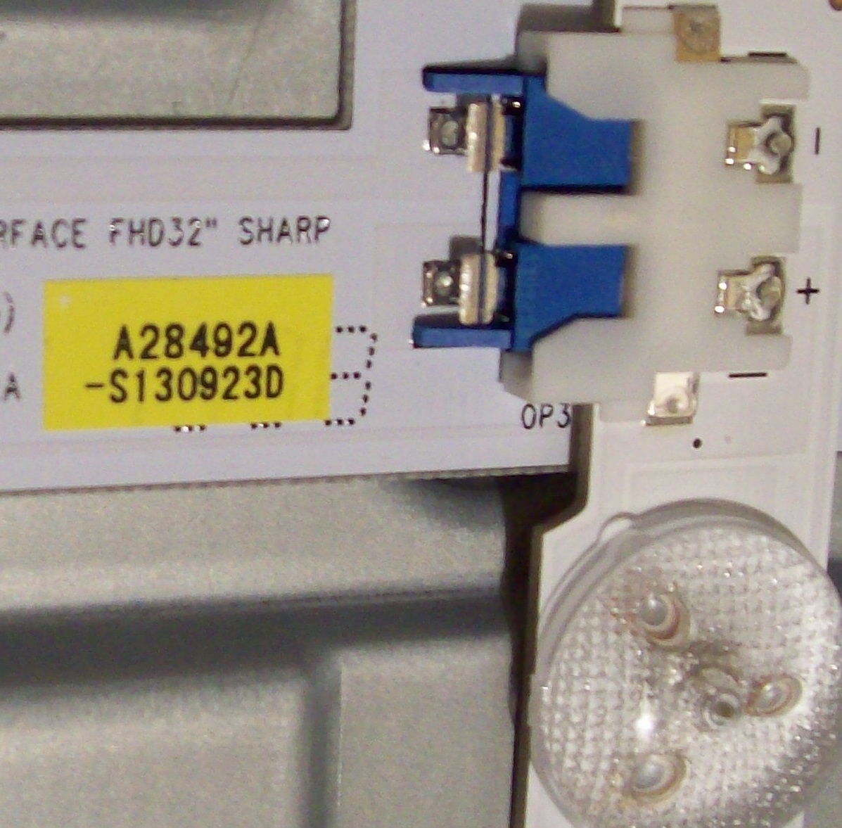

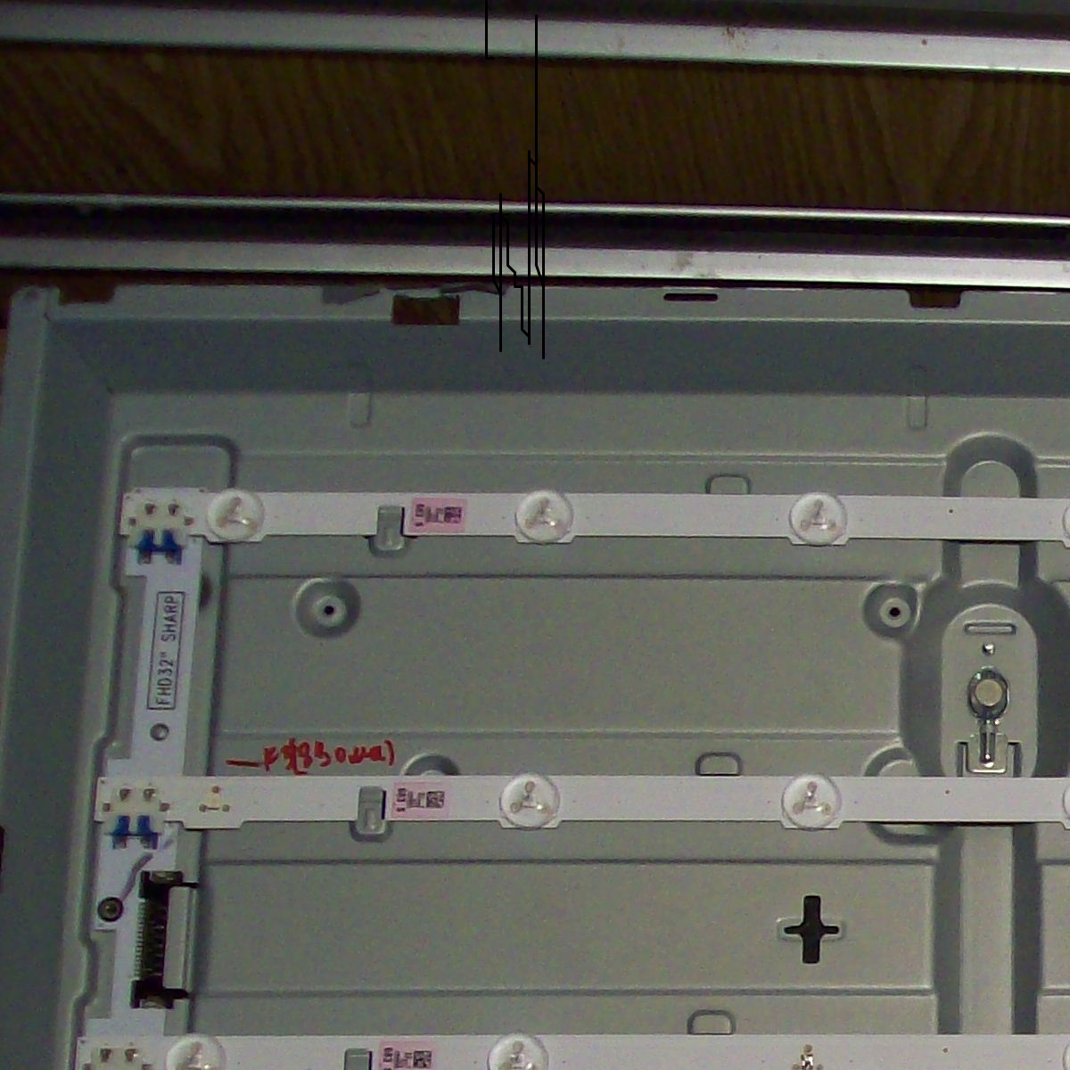

Часть вида всей подсветки
(остальное не умещается в требуемые
1200х1200 пикселей).

Здесь только снята линза.
А у диода прим.100 ом и он светит
(при подаче U). Но если оставить-думаю не надолго его хватит!

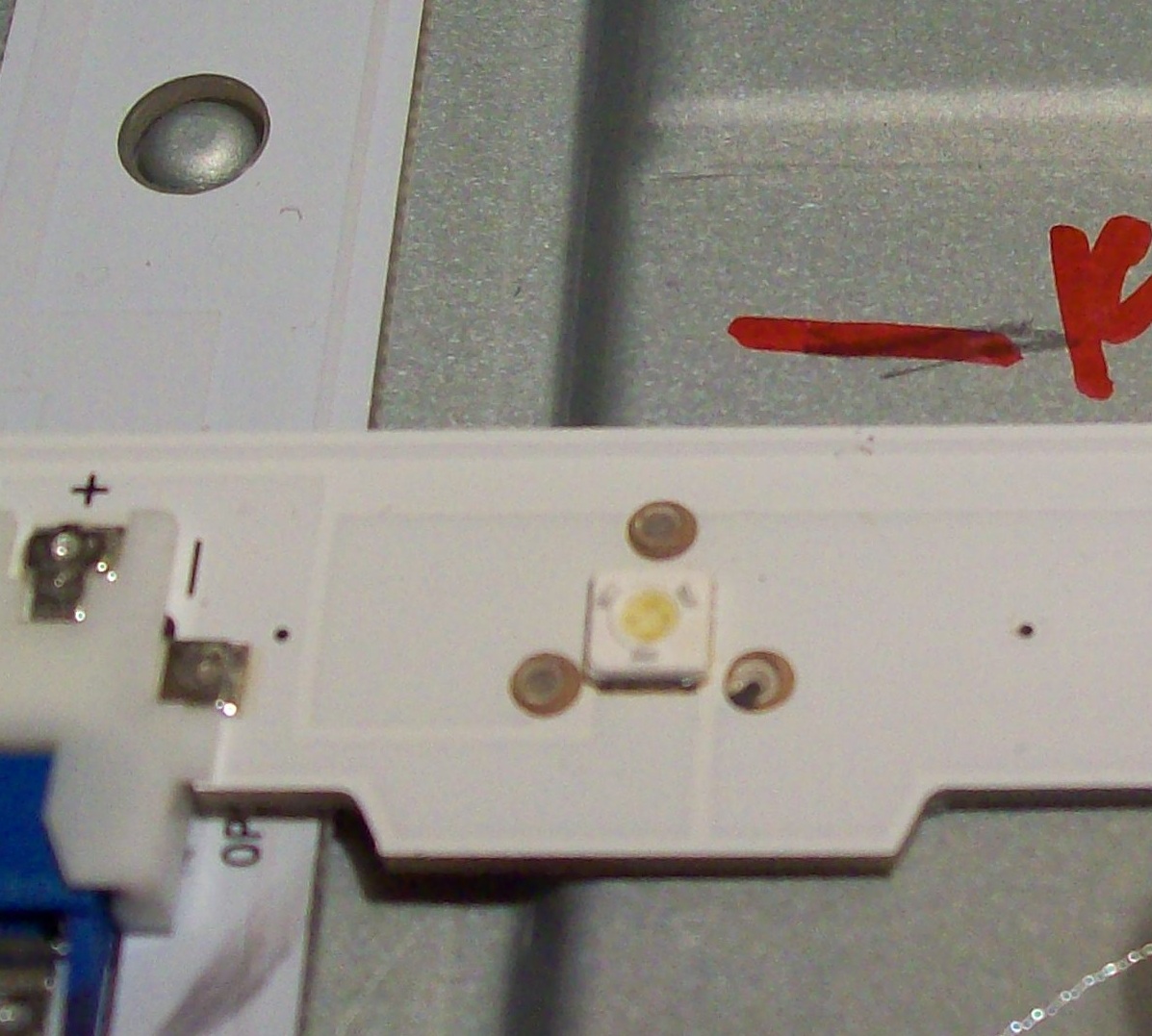

Здесь уже "отколупнул" св.диод.

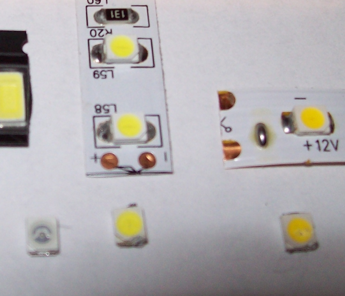

Простые SMD конечно попробую запаять (подобрав размер или схимичев при запайке). Линзы тоже попробую приклеить.
Но вот смущает их долговечность, свето-отдача и по току выдержат? И еще - тут же должны сверх-яркие быть? Или
обычные? И без металлической подложки, обычные световые - пойдут? ...
Вот снимок у меня имеющихся светодиодов - см. Вроде крайний справа подходит.
 Размер файла:  253.02 КБ
 Просмотрено:  552 раз(а)

Не занимайся фигней и не создавай себе лишней работы. Ставить надо именно яркие, одноваттные с током до 350 mA. Неужели в магазинах нет одноваттных? На одну пайку не более 3 секунд. Линзы клеятся обычным цианокрилатом, удобнее гелем, по капельке на стойки линзы, прижать. Перед тем как снимать линзу желательно отметить как стояла, можно маркером, тогда вообще становится как изначально.

Да, поставил что имелось из выше-упомянотого (на фото) - тут же сгорели через пару секунд. !!?? ....
А "яркие, одно-ваттные, с током до 350 mA" - это обычные что-ли, с выводами? Ни SMD-ые? ....
И бумага там в замкнутом пространстве - не загорится от перегрева?....

Лично я решаю этот вопрос просто: купил как то ДНС 50", а там почти такие же светодиоды. Так вот я их по одному отрезаю и наклеиваю на родную самсунговскую планку, выводы "+ и -" на проволочках припаиваю. Пробовал перепаивать, но через раз перегревал(( видать руки не те)) Ну и самое главное доработать б/п что бы повторки не было.

Мой опыт поддерживает тех, кто предлагает "резать кусками" донорскую линейку, двукратной перепайки эти светики не переживают. Категорически не советую "вырезать кусками" саму восстанавливаемую линейку, только тщательно удалить выступы и наклеить сверху. Ну и доработка БП безусловно.
