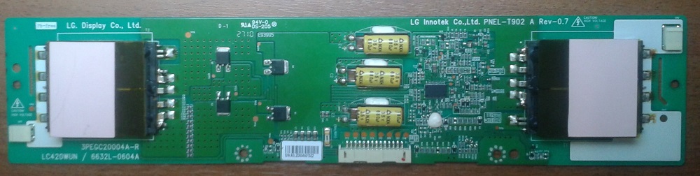

LCD Supra STV-4215F
Версия V3J12
Инвертор 3PEGC20004A-R LC420WUN/6632L-0604A
Пришел с не включением. Оказалось КЗ по 24В, Причина - 2 пробитых FDD8447L на инверторе . Заменил их, на всякий случай заменил мсх BD9215AFV. Телевизор заработал. Через полчаса прогона (телевизор был в полностью собранном виде, термопрокладки в инверторе установлены) обратил внимание на то, что нагрелись оба трансформатора T3-EF42-A 10717E-BJ (руку не удержишь, градусов 65-70 видимо). Нормально ли это? Фотку инвертора прилагаю. Спасибо.
