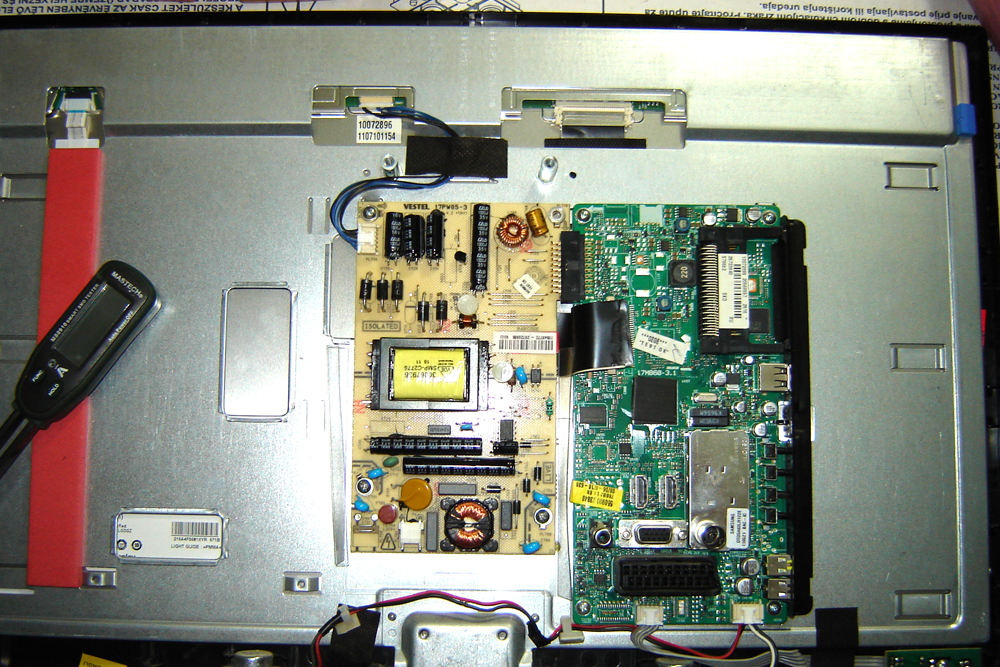

Телевизор пришел с неисправностью, не включается.
Может включиться только после нескольких (5-7) попыток .В дежурном режиме БП издает слабый свист, моргает светодиод. После включения свист исчезает и уже работает нормально.
Блок питания Vestel 17PW05 шим ICE3BR0665J. CAT7581 AO4842 FDC642P
Прц. под радиатором.
тюнер:DTOS403LH122E
Напряжения на БП; при ДР. 8,8в и 19.6в. В раб.режиме 11.6в и 23.0в.
Проверил все электролиты в БП, все в норме.
Может кто сталкивался с такой проблемой?

Электролиты чем проверял?Проверь внимательней,наличие ESR метра необходимо.
Andre21
Сообщения: 125
Сообщение #3 От 12/01/2016 21:28 цитата
Нормометром,как и все...
genka73
Сообщения: 100
genka73
Сообщение #4 От 12/01/2016 21:31 цитата
urup56, На первом фото прибор видно М890. 47х63в и 330х6.3в заменил. Остальные пробовал еще подтыкать парралельно.

genka73 писал:
Это не М890 а мультиметр-пинцет Mastech MS8910 (сам таким пользуюсь) и он не меряет ESR у конденсаторов. Паралельный подтык здесь не проходит. Так что меняй все (первичка и вторичка).
Внизу схема БП.

Сообщение #8 От 13/01/2016 10:37 цитата
конденсаторы тут не при чём, на базе майны которая в этом ТВ собирают и вестелы, и тошибы, и ещё всякую хрень..... перепрошить флэш 25Q32(если память не изменяет), а лучше ещё и в новую

Сообщение #9 От 30/01/2016 17:50 цитата
Поменял все кондеры в БП на новые, начал нормально включаться. Тему можно закрыть.
