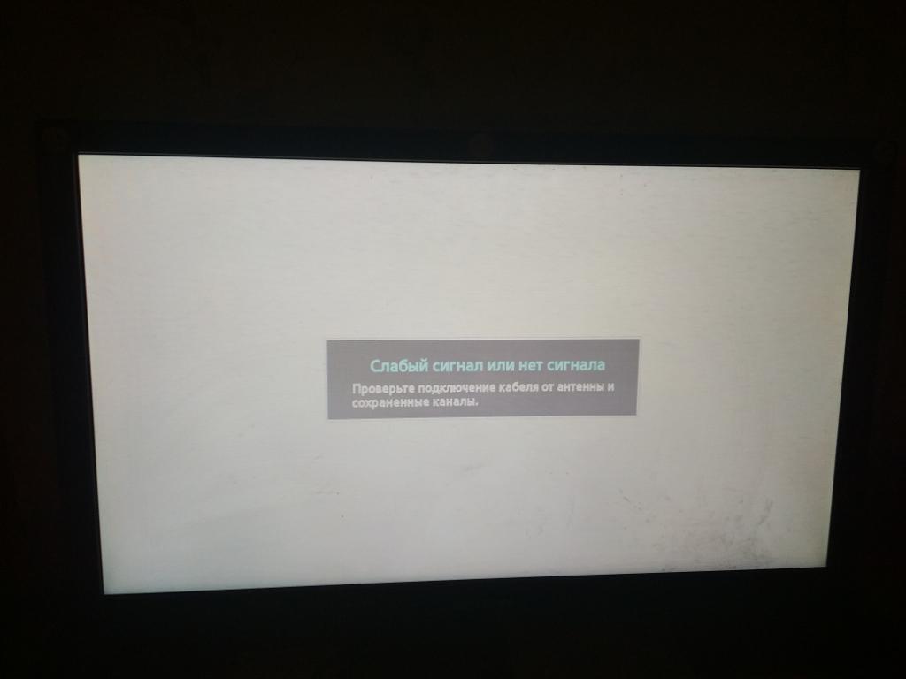

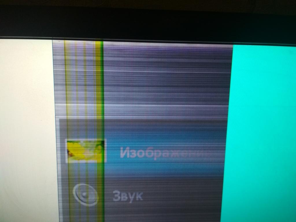

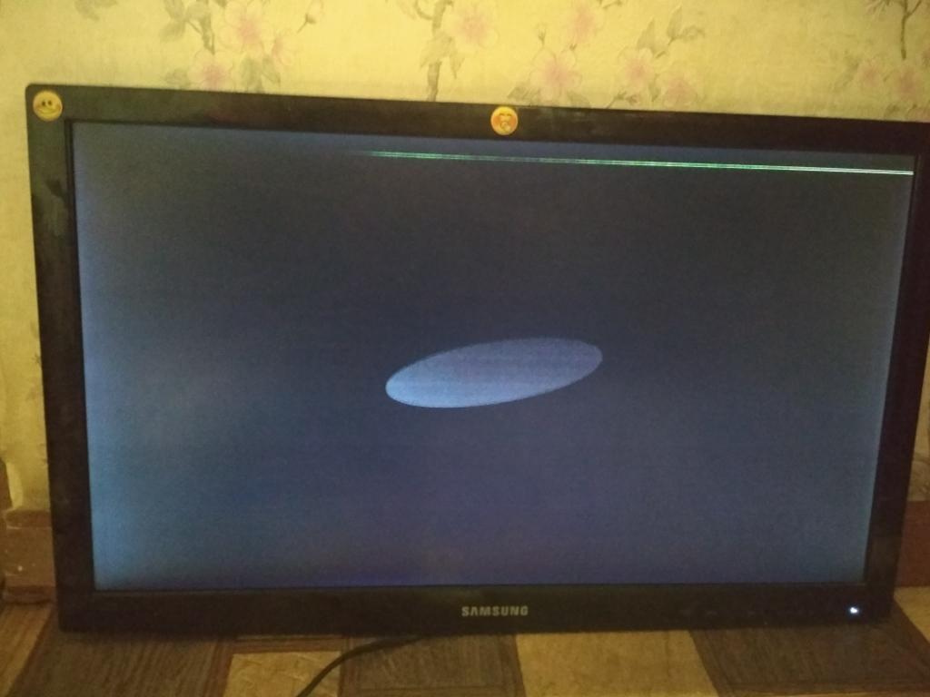

Аппарат Samsung T24B301EW
Серия: LT24B300
Power: BN44-00506A
Main: BN41-01798
Процессор: Samsung SEMS23
Flash: Winbond 25Q40BVS
NAND: Samsung K9F1G08U0D
Матрица: M236HGE-L10 Rev.C1
В целом все нормально работает, ничего не греется, внешних дефектов в виде потемнения плат и тд не замечено. Проблема только в артефактах изо.
Напряжения на майне в норме.
Напряжение на кт тикона, тоже вроде бы норм
V5V = 5.0v
V33V = 3.3v
VREF = 11.2v
VGHP = 28.0v
VCOM = 5.3v
VMID_I_R = 6.3v
VMID_D_R = 6.4v
VSA = 11.8v
VGH = 24.5v
VGL = -6.9v
XAO = 3.3v
На фото отображен момент включения и вызова меню
Буду благодарен за подсказки в какую сторону копать

Копать, как правило, в сторону замены матрицы. Если рентабельно.

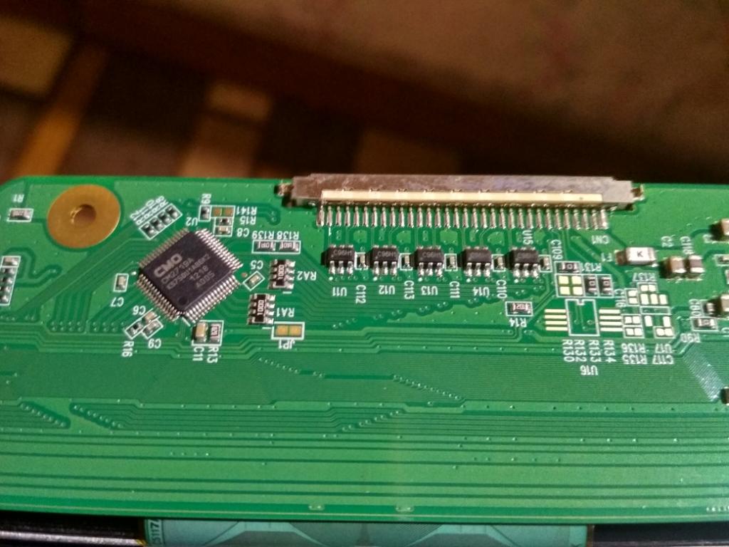

Для подобного аппарата скорее всего будет не рентабельно). То есть думаете проблема в матрице? а на тиконе может что ни будь погороеть типа cm2719a, или чего нибудь другого

Да, проблема была в матрице, нашел остатки еще по халявной цене но за M236HGE-L20 Rev.C1, у них различия с M236HGE-L10 Rev.C1 в вольтаже подсветки. Можно конечно пользовать и такую но немного засвечивает края экрана и греется со стороны подсветки. Поэтому было принято решение аккуратно перекинуть корыто с подсветкой под новое стекло, что и было воплощено. Не считая 2-3-х битых пикселей (а шо вы хотите за почти даром) все работает хорошо. Вопрос решен, тема закрыта.
