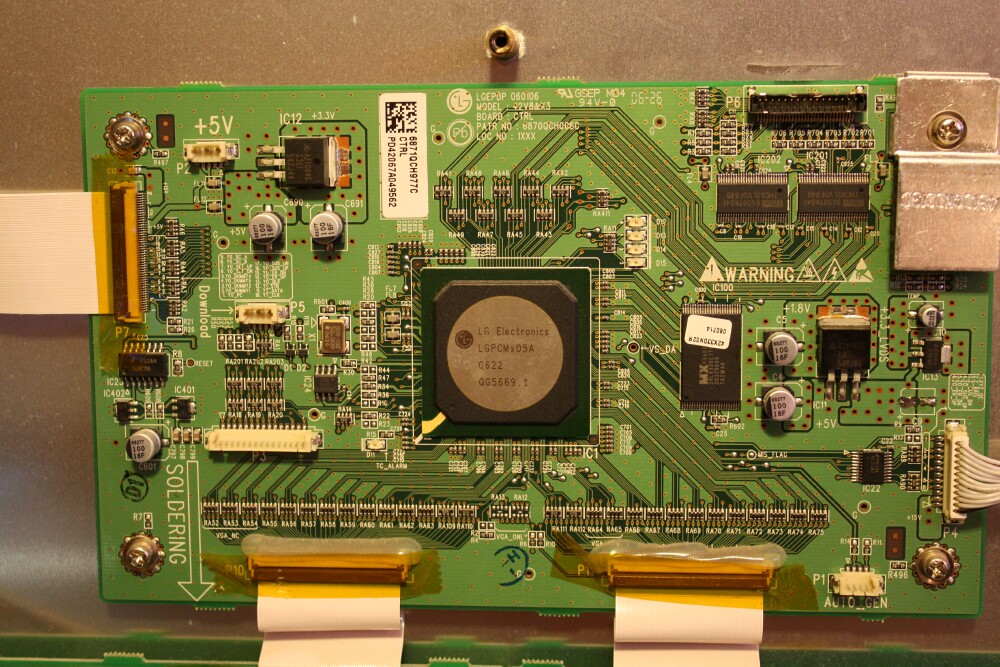

Всем доброго времени суток. Помогите пожалуйста советом. Имеется такой телевизор LG 42PC3RV.Шасси-PP61A.
Состав блоков:
Y-SUS: 6871QYH048B
Z-SUS: 6871QZH053B KP4206K026197
CTRL: 6871DCH074C
PSU: YPSU-J011A 2300KEG002A
Из-за старения панели, в основном по углам при смене сюжета с яркого на темный наблюдаются зеленые мурашки. Раздражает...
Хочу попробовать прошить CTRL прошивкой, учитывающей старение панели.В связи с этим вопрос-каким программатором и софтом это можно сделать(jig и Postal?), какая распиновка разьема P5(рядом надпись DOWNLOAD) на плате CTRL. Телевизор свой, имееется запасной CTRL.
  LG.jpg  256.21 КБ  Скачано: 494 раз(а)
iv-9

Сообщение #2 От 09/10/2014 18:34 цитата
А Set-up, Set-down?
=Искатель=
Сообщение #3 От 09/10/2014 19:07 цитата
На плате не вижу чем можно подрегулировать, VR2 и VR3 отсутствуют. Места под них я выделил стрелками.
  511.JPG  108.15 КБ  Скачано: 579 раз(а)
LG
