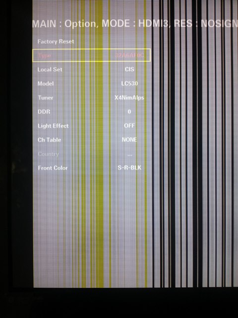

Здравствуйте. У телевизора изначально было искаженное изображение. При появлении OSD вертикальные полосы на том участке где есть текст OSD. На остальной части экрана изображение есть, но белёсое и с еле видными горизонтальными полосами. При запуске Test Pattern, в сервисном меню, изображение на тексте с вертикальными полосами, на остальном нормальное, но очень медленно появляется и затухает. При проведении замеров на шим т-кона max17122 возможно что то коротнул, т.к. потом обнаружил что изображение пропало. На шим приходит около 1,5 вольт вместо 12. Замеры напряжения успел сделать только на шим MAX17122:
LX1 - 12.2V
IN1.2.3 - 12.3V
GATE - 6.9V
LX2 - 3.3V
BST2 - 8.68V
OUTB - 3.3V
EN1 - 4.1V
DRVP - 1.67
Материнскую плату подкидывал другую. Изображение без изменений. Фото успел сделать только одно, в сервисном меню. Можно ли по фото точно сказать, что неисправна панель? Буду благодарен за любую подсказку.

Azotich09, я бы начал разбираться почему на шим приходит 1.5в вместо 12в

напряжение на ее входе при изначальном проявлении дефекта было нормальным 12,2 вольта. Сейчас когда изображения нет - 1,5V. Просто есть возможность заказать T-con, но цена немного кусается. Хочеться узнать, стоит это делать или нет.

Azotich09, А ты шлейфа к панели отключи и проверь. Если все DC-DC заведутся, вскрывай матрицу.

Azotich09, у тебя щас варинтов нет, хотя бы на подкидку нужен рабочий Ткон, если планки на матрице не текут, подцепляй по одному шлейфу на несколько секунд.
