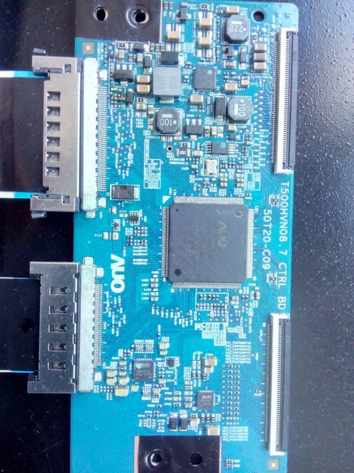

Philips 50PFT6550/12 после замены МВ перевернуто изображение.Матрицу выбрал правильно (номер с задней крышки) В меню FLIP (51 или 53) пункта нет вообще. (всего 50).MB 715G7030-MOG-000-005T (WK1504). Матрица TPV (TPT500J1 HVN08.A) REV:S700A. T-con AUO T500HVN08.7. Скорее нужно резисторы на т-коне переставить, но какие ??? Пробовал несколько поменять - меняется только битность.Никаких надписей на нем не нашел. не 6 ножко ЛВДС - это точно. Инфу на т-кон найти не могу
Фото редактировал B.B.
  43431430_2013037902092849_8248586349548929024_n.jpg  116.29 КБ  Скачано: 351 раз(а)

Странно что флипа нет в сервисе - у меня был похожий майн так там флип был но ни на что не влиял в любом положении , можно другие коды панелей пробовать но изо может совсем пропасть

Тогда только другие коды пробовать. Майн-то от какой модели? Опционные резисторы есть на майне?

на майне все резисторы пересмотрел - один в один

Штатный способ ввода кода матрицы в этих тв не катит.

почему? она меняется и в сервис заходишь - и видно, что стоит та что указывал

А NVM перешить не пробовал под эту модель через USB ?

Код панели 218?

Alex_sumy, подбери код панели и изо перевернется.
Со старой материнки можно перекинуть EEPROM.

NVM отправил на почту пробуй.

Это QM15.2 платформа MT 5593FHD

нет там еепромки.могу выложить фотки обоих сторон мамки.Там Нанд только

Да какя разница , где NVM находиться. В этой мамке в EMMC/ Прошей тот файлик который я выслал.

да код панели 218. NVM прошил - результата нет

Я в обед выслал, а результата до сих пор нет подмигивание
ДОБАВЛЕНО 09/10/2018 19:35
Alex_sumy писал:
А точно он прошился?

флешка под ФАТ32 Скинул файл.Поставил флеху.Вкключил в сеть.Мигнула пару раз и появился логотип Филипс.И как вродь бы зависает телик вообще
ДОБАВЛЕНО 09/10/2018 19:37
в сервис кошда захожу 218 код панели стоит

Alex_sumy, некогда мне смотреть на наличие EEPROM, а вот код панели начни менять скажем с 217 до 190 и
если не получится то с 219 до примерно 230.
