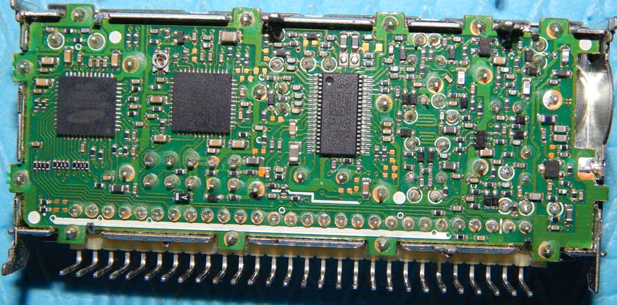

В октябре приносили в ремонт два телевизора с таким тюнером, не ловили каналы. Цена на эти тюнеры высокая, пришлось ремонтировать. Нужно выпаять тюнер, снять нижнюю крышку,промазать спиртоканифольным флюсом и прогреть феном. Промыть ацетоном. Микросхемы сильно нагреваются, особенно средняя. Подложить на каждую кусочки терморезины, и закрыть крышку.
  -BN40-00154A_.jpg  89.51 КБ  Скачано: 7627 раз(а)

Тоже пропаивал, через полтора месяца вернулся. Так что бесполезно. Разместил объявление о покупке, предложили новый аналог bn40-00137a, цену точно не помню, но точно меньше 2тыс. Не мучайся, fistaka, заказывай новый

согласен полностью. тюнер под замену однозначно, пропайка помогает максимум на месяц, даже с теплоотводными резинками. А вот в новый тюнер уже стоит подложить теплоотводные резинки на микросхемы и под микросхемы с внешней стороны тюнера на саму печать в районе микросхем, толщиной по самую верхнюю крышку. И еще из опыта замен этих чудо тюнеров, я менял этот тюнер на аналог BN40-00124A, который стоит раза в два дешевле, но...в сервисе тогда в опции "tuner" нужно с режима avto переключить в режим SEM_SL_TC, с другими режимами не эксперементировать, а то можно получить белый экран смерти, как впрочем у меня и получилось однажды. Вышел из белого экрана путем метода тыка вслепую: войти в режим сервиса....все это делается в слепую, т.к. экран белый и на нем ничего не видно, потом три или четыре раза нажать на пульте кнопку экран стрелка внутрь, типа энтер. это мы как бы делаем фэктори сброс, если не получается с первого раза, то пробовать столько раз, пока при включении не увидим номер канала, но при этом рано радоваться. Т.к. в сервисе, все равно осталась опция тюнера, при которой вновь может появиться белый экран смерти. в общем при очередной попытке войти в сервис после сброса, у меня появился сервис уже с нормальным окном, где я вновь поставил опцию тюнер в авто или в режим SEM_SL_TC, который работает с тюнером BN40-00124A. Пишу для тех. кто набрел на эти грабли как я когда то...
