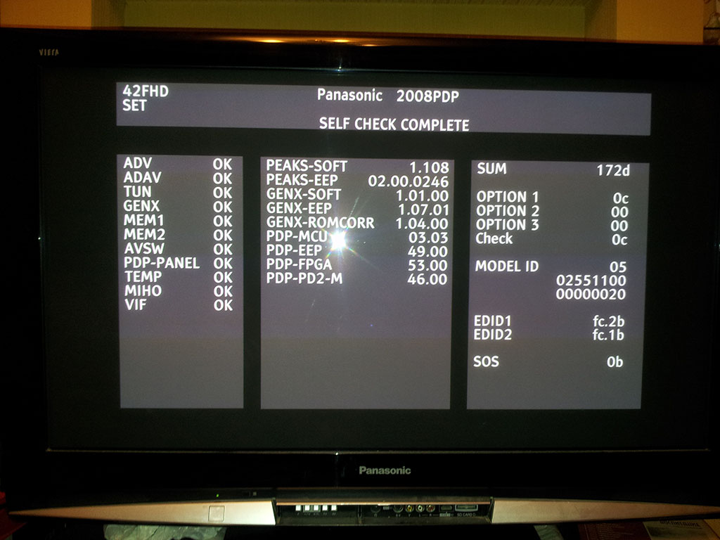

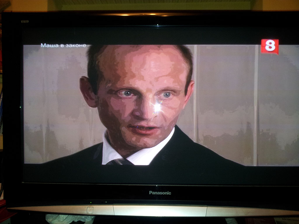

После выгорания HDMI была замена ADV7495B. Более месяца все было хорошо, затем после нового включения изображение стало выглядеть с постеризацией (искажение цвета в виде шагов градиента). Пытался пропаять выводы микросхемы, найти возможные кз в рядом стоящих элементах, все чисто. Причем обычный телевизионный сигнал со встроенного тюнера идет без искажений. Все входы HDMI, аналоговый с тюльпанами дают постеризацию. SELF CHECK - OK. Сбрасывал в заводские настройки, не помогает. Подскажите, пожалуйста, что проверить, кто сталкивался с подобным? Брак ADV или что-то другое? Спасибо.

Что было замечено еще, при включении двд плеера через скарт AV1 изображение нормальное , в названии входа AV1 ниже надпись RGB. На AV2 через скарт подключил видеомагнитофон и в этом случае изображение нормальное. Но если видео что с двд, что с видеомагнитофона подключать через однопроводной тюльпан на эти же входы через специальный переходник скарт-тюльпан то снова изображение постеризацией, также и через прямой тюльпановый вход AV3. С компьютера VGA, HDMI та же проблема. Питающие напряжения в норме. |

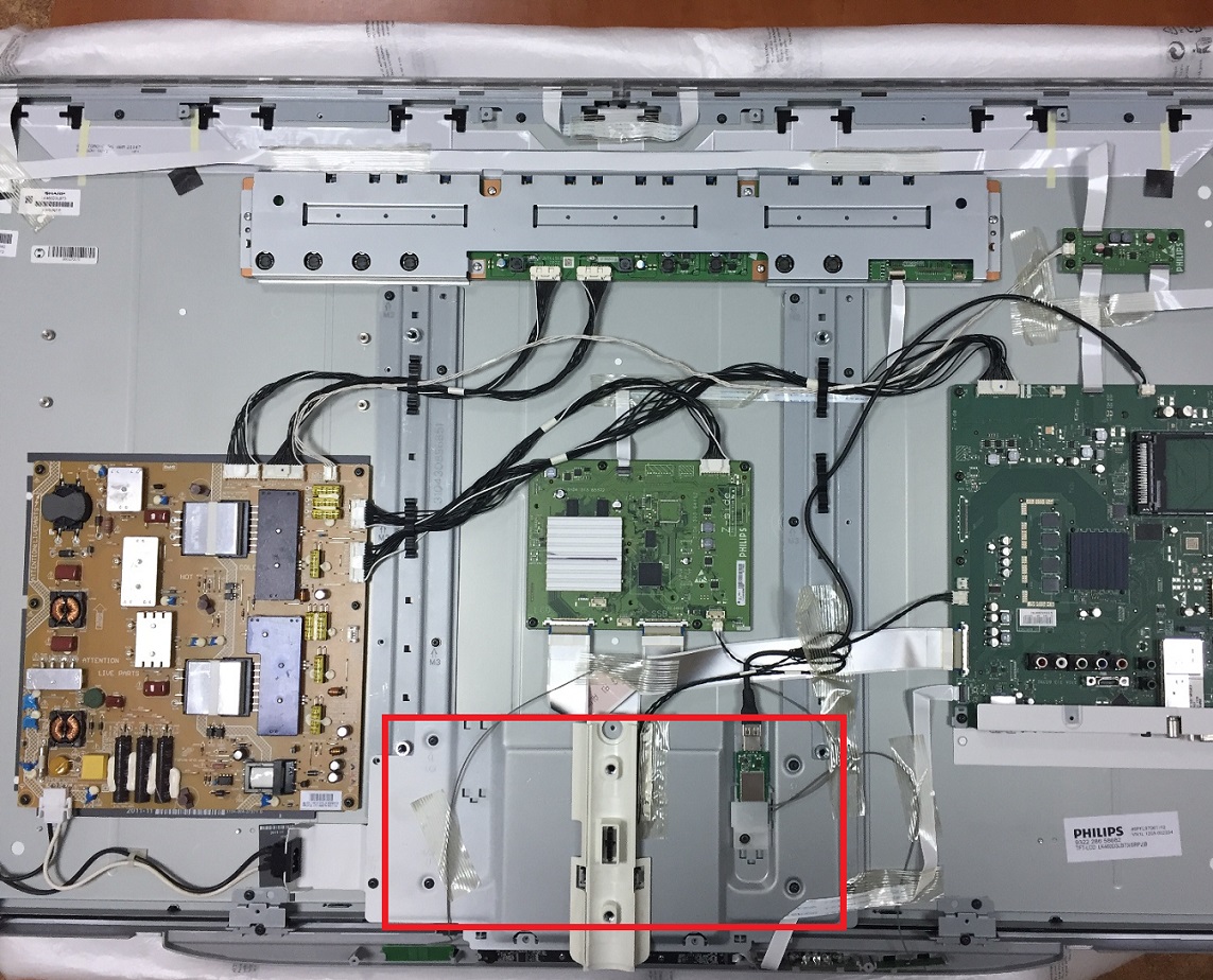

Посмотрел осцилографом, получается все, что нормально показывает приходит по сигналам в нижнем прямоугольнике на рисунке (компонент scart, эфирное ТВ). Картинка с постеризацией приходит по RGB_CVBS (приходит аналоговое видео с тюльпанов, преобразованное с цифры HDMI в зависимости от выбранного источника)
