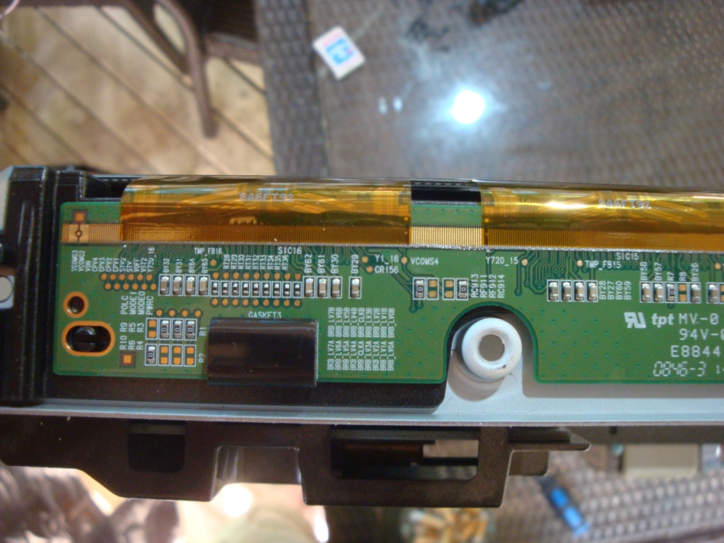

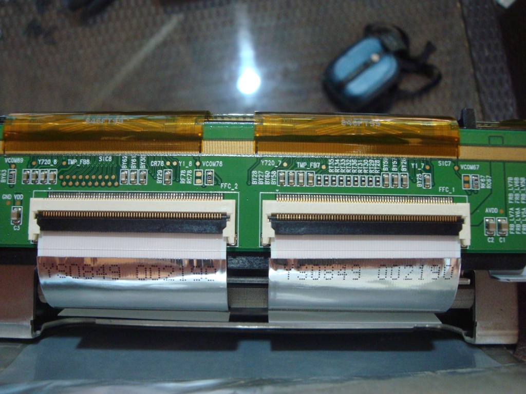

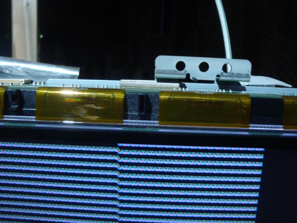

Прошу помочь устранить неисправность ТВ.
Состав:
Матрица - LTY400HG01
T-Con - ?
Майн - 603N4012-01R
БП - 1-877-271-12
Инвертор - 1-876-292-21
Замеры напряжений, В
Правая планка 290-5
cpv1 2.26
cpv2 2.26
cpv3 2.58
cpv4 2.58
stv 0.01
vst2 5.71
stv2 0.01
v0ff -7.68
y720 7.49
Левая планка 289-5
cpv1 2.26
cpv2 2.26
cpv3 2.58
cpv4 2.58
stv 0.01
vst1 5.73
stv2 0.01
v0ff -7.68
y1 1 7.48
Подскажите, пожалуйста, с каких точек ещё снять напряжения?
И на что ещё обратить внимание.
Правая планка
 Размер файла:  307 КБ
 Просмотрено:  311 раз(а)
Левая планка
 Размер файла:  294.74 КБ
 Просмотрено:  277 раз(а)
Правая планка 7-8 шлейфы
 Размер файла:  322.71 КБ
 Просмотрено:  315 раз(а)

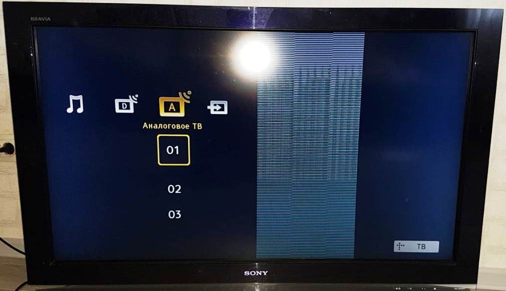

Дефект какой?
Barboris
Сообщения: 23
Сообщение #3 От 17/06/2018 20:38 цитата
Иван Зенин писал:
Дефект какой?
Вертикальные полосы в 3-й четверти экрана.
Видны на вложенном в пост фото front0-2.jpg.

4 шлейфа с тэкона на матрицу?

Сообщение #7 От 17/06/2018 21:30 цитата
Залитая?
ДОБАВЛЕНО 17/06/2018 21:34
Сними железки и посмотри!
Barboris
Сообщения: 23
Сообщение #8 От 17/06/2018 21:42 цитата
Tipelo писал:
Залитая?
Следов жидкости не видно.
Tipelo писал:

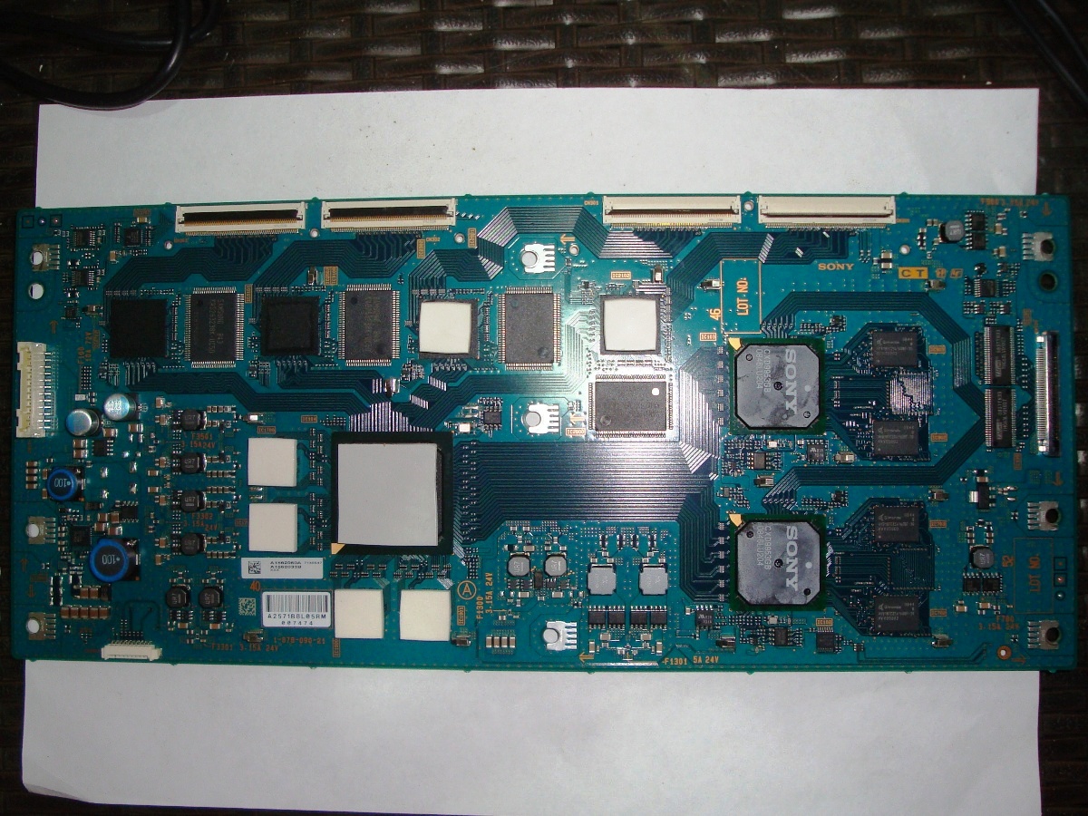

С T-Con снять? Для их снятия надо отсоединить шлейфы. Как отсоединить, чтобы не угробить? Поиском на форуме не нашёл.
Tipelo
Сообщения: 1032
Сообщение #9 От 17/06/2018 21:54 цитата
Фото т-кона не помешает

Железо сними со стекла,все будет понятно.

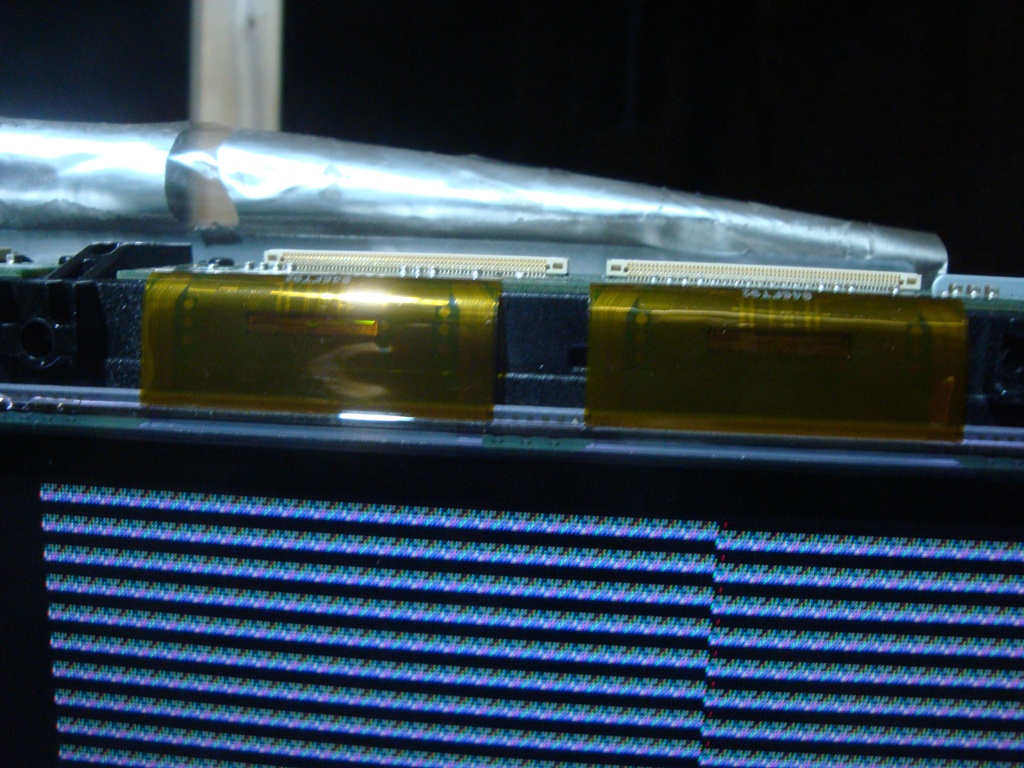

Barboris
Сообщения: 23
Сообщение #12 От 17/06/2018 22:35 цитата
Tipelo писал:
Металлический бандаж давно снят. Визуально (с лупой) всё обследовал, дефектов не видно.
Tipelo
Сообщения: 1032
Сообщение #13 От 17/06/2018 22:39 цитата
Сигналы с текона на стекло отслеживай
Barboris
Сообщения: 23
Сообщение #14 От 17/06/2018 22:43 цитата
Tipelo писал:
 Размер файла:  351.24 КБ
 Просмотрено:  286 раз(а)
 Размер файла:  332.47 КБ
 Просмотрено:  282 раз(а)
 Размер файла:  313.13 КБ
 Просмотрено:  292 раз(а)
Tipelo
Сообщения: 1032
Сообщение #15 От 17/06/2018 22:46 цитата
Ну это уже что то оторвали,или отгнило
Barboris писал:

откидывай половинки и смотри
Barboris
Сообщения: 23
Сообщение #18 От 17/06/2018 23:17 цитата
Tipelo писал:
откидывай половинки
Я правильно понял: отсоединить шлейфы от правой планки и замерить напруги на левой, а затем наоборот?
Если правильно, то на каких КТ?
ДОБАВЛЕНО 17/06/2018 23:24
Непонятно, при чём тут T-Con, если меню отображается нормально...
Может дефект на Main?

Если б вы были ремонтником вы б ы такие вопросы не задовали
Это точно. Но тут сейчас больше некому этот ящик починить - только я и коллективный разум в виде этого форума.
Tipelo писал:
забивайте панель в поиск и все выскочет.
Искать "LTY400HG01"? В категориях LCD и Ремонт ТВ выскочило только 2 темы по этому запросу, одна из них эта. Не вижу, на каких КТ мерить напругу. И схемы принципиальной нет :-(
Снял замеры с 18 КТ на левой и правой планке (не отсоединял шлейфы, это было ещё до вашего коммента про "откидывать половинки и смотреть").
КТ не подписаны, но они, похоже, зеркальны, поэтому на правой планке снимал слева направо, а на левой справа налево.
На фото правая планка и группа КТ - 2 ряда по 9 шт. (слева, под Sic8).
0.96 0.96 0.95 0.96 1.10 0.95 0.96 0.97 0.96 1.22 1.22 1.23 1.23 1.07 1.22 1.22 1.22 1.24
1.21 1.21 1.20 1.20 1.09 1.22 1.22 1.21 1.21 0.94 0.94 0.94 0.92 1.09 0.93 0.93 0.93 0.92
Практически совпадает, если ещё и не только на одной группе справа налево смотреть, а на др. слева направо, но ещё и верхний ряд с нижним поменять?
Вытащил шлейфы, они и разъёмы на T-Con и планке визуально без повреждений и следов коррозии.
Снимать железяки с T-Con?
