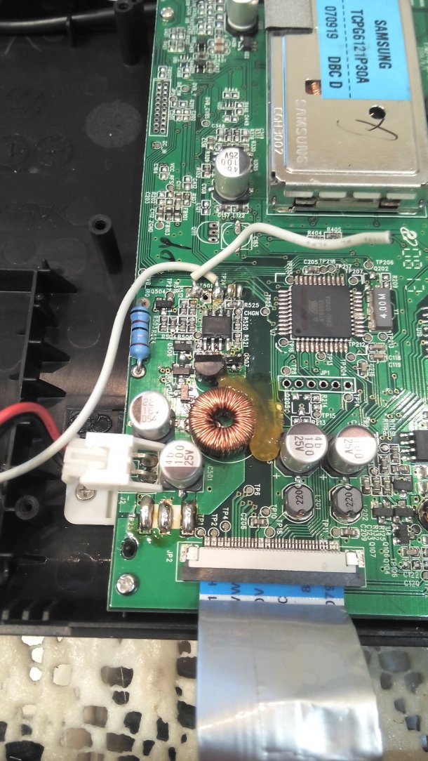

Шаси: BN61-036888X
Main: BN41-00983A 2008.01.30
БП. BN44-00214A
T-Con: 260Ap01C2LV1.3
Матрица:LTF260AP01
Планка матрицы: 260AP01S2LV3.3

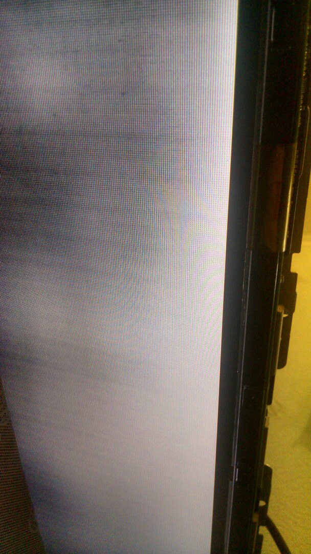

Подсветка есть, изображения нету. спустя минуту понемногу белеет экран. Напряжения на БП все в норме, пульсаций нет.
На t-Con наряжения вроде все в норме.
VON 25.9 vOff -9.1
На самой плаке матрицы делал замер по синхроимпульсам:
CKVB1- 7.7V
VCST1-6.2V
CKV1-8.6V
STVP1- -9.1V
VCST2- 6.2V
VSS- -7.3V
CKV2 - 8.6V
STVB2- -9.1V
CKVB2- 7.7V
напряжение VON и Voff На самой планке нету. и контрольных точек тоже нету. напряжение есть только на t-con возле микросхем ICS1 ICS2.
Ушей в матрице тоже нету.
подскажите куда копать? или матрас на мусорку? смущает отсутствие напряжения VON и VOFF на самой планке

zuboka
Сообщения: 1055
zuboka
Сообщение #2 От 12/01/2017 18:28 цитата
Нужно прозвонить почему нет на планке...обрыв..шлейф
kolomoetsvitaliy
Сообщения: 29
Сообщение #3 От 12/01/2017 19:17 цитата
от самого разъема со стороны пайки до КТ VON уже не звониться не один вывод.
kolomoetsvitaliy
Сообщения: 29
Сообщение #4 От 12/01/2017 21:32 цитата
посмотрел по дорожкам оно туда и не должно уходить. только как работают строчные драйвера ? для меня пока не ясно
