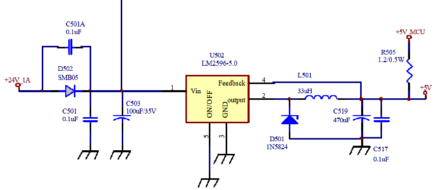

  vcc5.jpg  125.69 КБ  Скачано: 440 раз(а)

на схеме vcc5.jpg питание дежурки приходит на R505 1.2ОМ - оно там есть 5.05В,
но после резистора оно уже 4.78-4.8В, резистор проверял сопротивление 1.2Ом, не греется.
Если поставить в паралель ещё резистор 1ОМ например напряжение становится 4.95-5В и ТВ нормально включается.

Сообщение #11 От 09/02/2017 14:52 цитата
Sergey1974spb писал:
питание дежурки приходит на R505 1.2ОМ - оно там есть 5.05В, но после резистора оно уже 4.78-4.8В
Это значит, что потребление тока с этого источника питания увеличилось. Поставь перемычку вместо этого резистора и не парься.

Сообщение #12 От 09/02/2017 23:10 цитата
это понятно, хотелось конечно бы найти что вызывает это потребление.
Но что лично для меня вообще непонятно другое - в дежурном режиме напряжение на выходе БП допустим 5.1В, после R505 4.8В, ничего не греется и не меняется ну и не включается. Уменьшаем R505 c 1.2 Ом до 0.4. Теперь после R505 5В, ТВ нормально включается, в дежрежиме напряжение стабильное ничего не греется.
Включаем ТВ на некоторое время, с U502 на R505 идёт 5.1В дежурный источник поидее должен разгрузиться, вместо этого постепенно начинает нагреваться его трансформатор и напряжение (получается до R505) слегка растёт до 5.2-5.3В хотя после R505 оно так и остаётся 5.1
