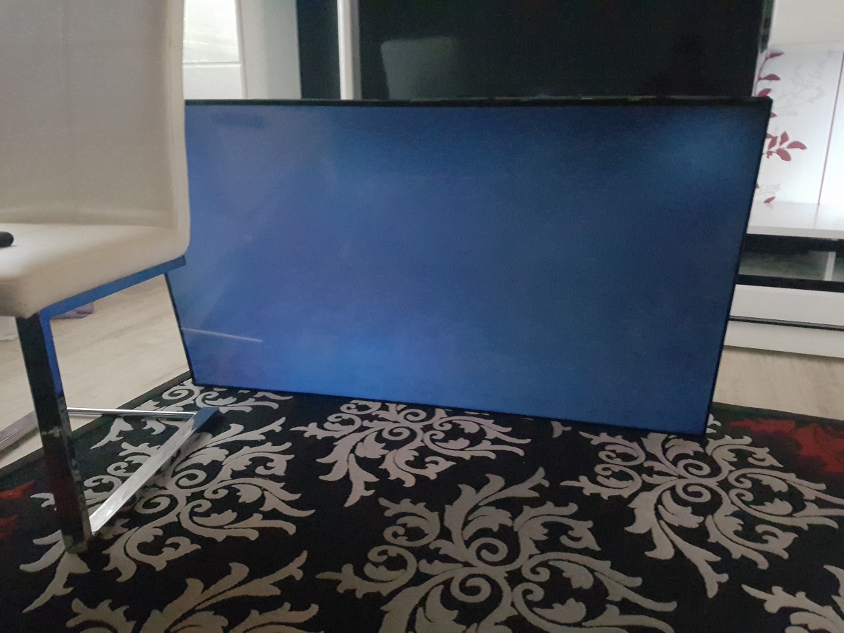

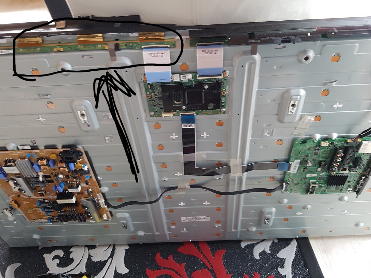

Здравствуйте форумчане. Телевизор UE55F6500 с неисправной матрицей . Включается с ПДУ и начинает моргать подсветкой. Выключается с ПДУ без проблем.При отключения питания от main подсветка моргать перестает.Всё случилось с ночи на утро. Отключили, работал, а утром включили - моргает. Мастеру отдавать смысла нет .Тут, в Германии такое не чинят, а меняют целиком .
Имею в пользовании телевизор UE55F6770. С него, как с донора, были переставлены все платы (main , плата блока питания и плата Tcon), они все идентичны. Проблема осталась . Шлейфы менял, так же все . Попробовал отсоединить правую планку матрицы, она заработала ровно на левой стороне. Правая сторона соответственно с переливами с белого на серый не сработала. Есть уверенность, что копаться надо на правой планке .Помогите с советом . Есть паяльная станция и опыт небольшой. Навыки в электронике как у начинающего .На планке есть диоды.Думаю может в них дело. Плата tcon цокает, когда моргает подсветка .Как будто уходит в защиту из-за КЗ . Может подскажете, какие именно купить для замены. Фото прилагаю

без платы main, горит подсветка. не мигает.

сам дефект. мигает. одним фотом не передать.
Не понятно, полноценное изображение без мигания подсветки?

да . чистое изображение ровно на половину

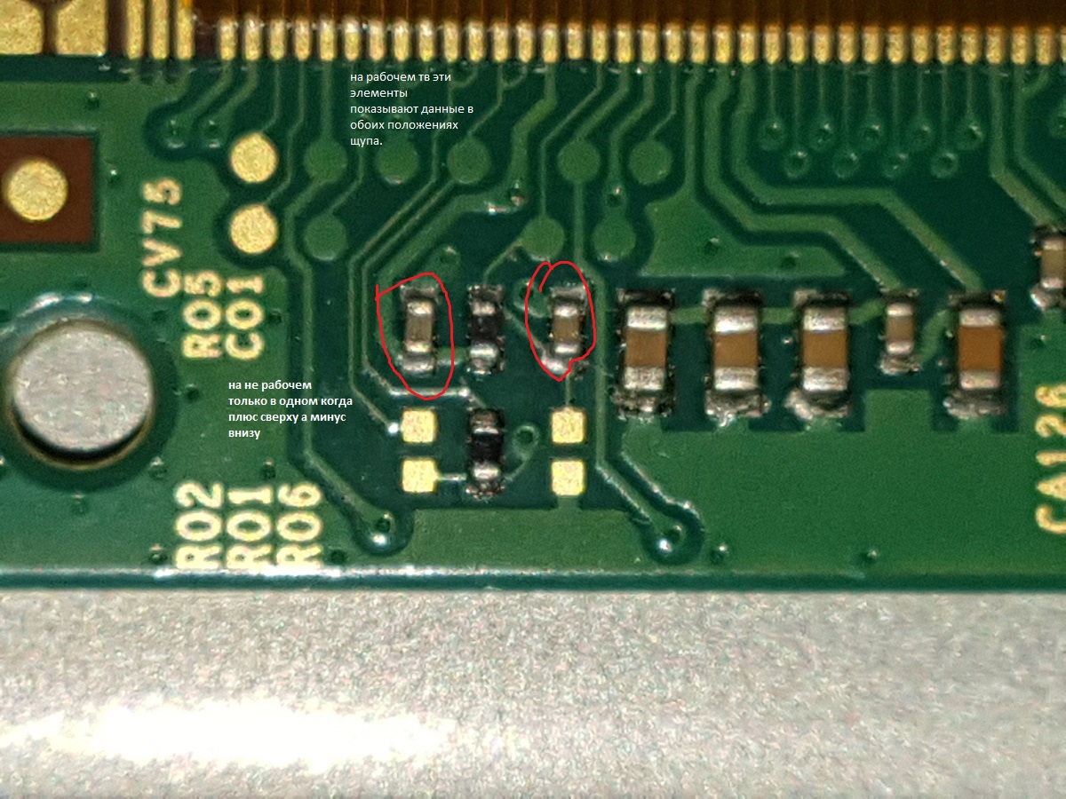

вот эти элементы либо резисторы либо конденсаторы не понял я .но опять разобрал тв и на рабочем тв они работают как конденсаторы , а на испорченном только в одну сторону пропускают ток. как диоды.

Stuttgart21, Ну так сбоку для кого написано CV75,C01 и где ты видел керамические диоды? подшучивать, дразнить голливудская улыбка

Stuttgart21, У тебя есть две планки одинаковых и надеюсь есть приборы?
Дальше продолжать или сам догадаешься? улыбка

Иван Зенин
Сообщения: 6784
Иван Зенин
Сообщение #18 От 12/04/2017 12:25 цитата
Я бы поубавил оптимизма.
Stuttgart21 писал:
Сними их с планки и приятно удивись.

снял . тоже самое .мигает. оптимизм пропал после того как я снял первый вроде как дефектный кондер а пустые контакты от него все равно звонятся . получается какой то один замыкает а передает на те которые вместе с ним в одной параллели . может есть способ как его распознать ? времени у меня камаз с прицепом . терять нечего .

Сообщение #20 От 12/04/2017 13:01 цитата
Можешь снять их хоть все, ничего не изменится, ибо дело не в конденсаторах и не в планке, а в стекле.
