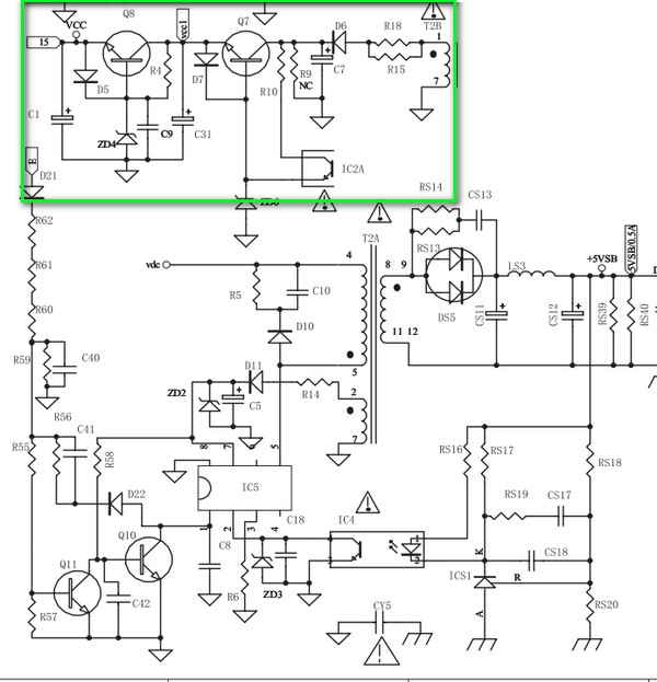

Пришёл HITACHI L32E200 .Броски напряжения в течение дня, на следующий день утром не включился.
Не запускается блок питания дежурного режима. Собран на ICE3B1065
Адрес схемы с найденной информацией(СПАСИБО! работникам сайта) http://monitor.espec.ws/section31/topic202207.html
Состав MATRIX: LC320WXN(SA)(C1)
MAIN: 5800-A8D60E-0000 SVP CX 32 7332LF 24C64WP T5BS4-9999 LVC573A P06B03LVG STV8317F MP7722DF PT2308-S TDA9886TS HF4052BT x2 82E9Y8K-G4 ATMLH752 x2 SAW: K7257M70 & K9456M30 Tuner: TDQ6F6/T126CWADC T-CON: LC320WXN-SAA1 6870C-0195A LGDP4803B 0ILEL-0007A TPS65162 МОДУЛЬ 5800-G42L8A-D010: MAX3232EC INVERTOR: KLS-EE32TKH12 REV:1.1 6632L-0495A BD9897FS S393 804J Tr-r: L1-EH32-3-08201F-UN PSU: JSK4163-022 REV:1.3 531Z-094163-00 L6599D P9NK50ZFP 2SK2837 FAN7530
Выполненные работы: На плате Б.П. обнаружены, вздутые во вторичке и заменены C11 и С… 2200х16v
два шт. короткого в цепи +5v нет. Остальные э/л проверены без выпаивания и подозрений не вызывают!?
Б.П. на столе и в розетке 220V с отключёнными разъёмами к нагрузке. ICE3B1065 7пин +9.5v 5пин +300v остальные ноги в 00.
Тему оформил!?...
Вопрос: у поставщиков НЕТ ICE3B1065, чем заменить или под какую ШИМ м/с и как переделать блок питания. Конструктор я никакой, но повторить достойное объяснение переделки смогу.

Здравствуйте ВСЕ ! Приобретённая ICE3B1065(80 руб.) на панельке в блоке питания. Б.П. на столе и в розетке 220V с отключёнными разъёмами к нагрузке. ICE3B1065 7пин +9.5v 5пин +300v остальные ноги в 00. Подключённый к 5 ноге м.с осциллограф не видит потуг запуска при включении. Только бросок постоянки. Входной э.лит подкинул ещё 100mF.
При выпаянной ICE3B1065, поиск в обвязке не выявил дефектных деталей.
Вопрос ТЕМЫ меняем: назначение и функции в схеме транзисторов Q11(на базе 0.3v) и Q10? Задача полупериода к ним от D21 провода сети.
Кто располагает опытом, временем и желанием помочь, пожалуйста прошу присоединяйтесь ! Спасибо-выслушали.

если есть время- может взглянешь на схему и ткнёшь меня по существу твоих предположений !? http://archive.espec.ws/section312/file15888.html Спасибо. улыбка
Иван Зенин
Сообщения: 6784
Иван Зенин
Сообщение #15 От 30/12/2012 11:52 цитата
Значит смотри, в первичке после диода D6 собран стабилизатор 15в, управляемый оптроном.Если будешь делать отдельную дежурку,то на D6 надо завести отдельные 20в (изолированные от вторичных цепей!).

STANISLAVR ,имеется в виду вот это
  JSK4163-022.rar  224.1 КБ  Скачано: 1692 раз(а)
  JSK3137-050A.rar  341.08 КБ  Скачано: 1804 раз(а)
  2012-12-30_131527.jpg  80.39 КБ  Скачано: 1534 раз(а)

Q11 на коллекторе сколько? R58 жив?

P/S: вторая схема с номиналами , только позиционные обозначения отличаются , а так одно и то же .
