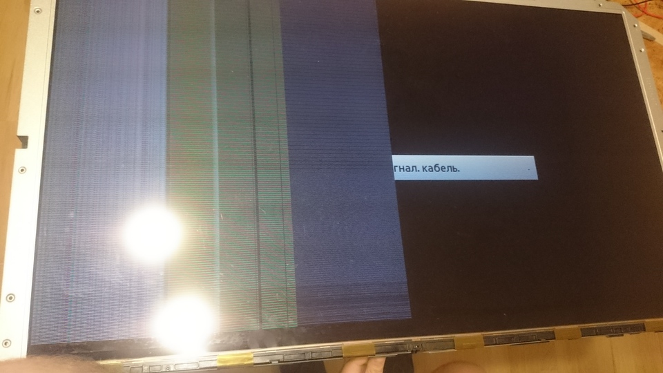

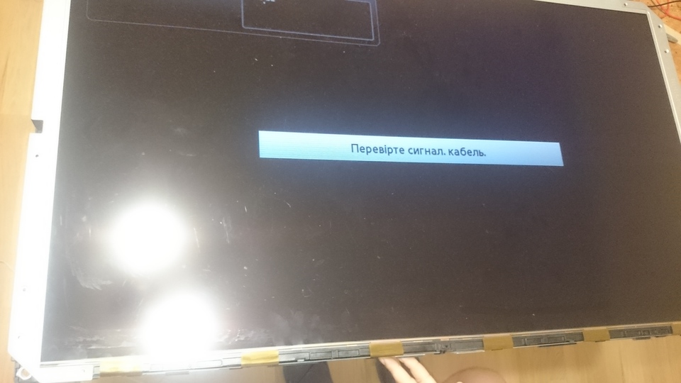

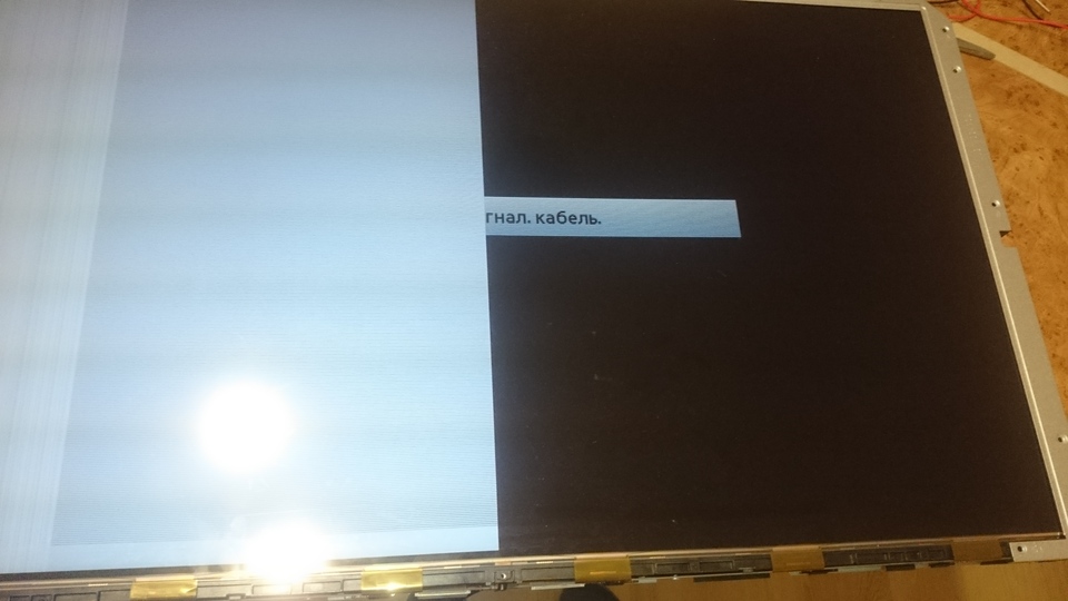

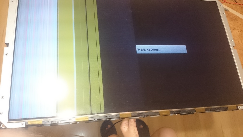

Доброго времени суток Уважаемые Форумчане.
Принесли данный телевизор с неисправностью нет изображения, только внизу какие та синие полосы.
Состав:
Samsung LE40D550K1W
мать : BN41-01751A
БП: BN44-00440A rev 1.1
Напряжения на БП: 12v , 5.1v
T-con: s100fapc2l v0.3
Panel: LTF400HM03
VDD -3.28 V
HAVDD - 8.16 V
AVDD - 16.28V
VCOMS3 - 6.61V
VCOMG2B 6.61V
Отключил левый шлейф от Т-кона и вторая половина экрана нормально заработала, шлейфы менял местами - ничего, когда вставляю 2 шлейфа вместе - то картина та что вначале.
Заметил, что когда ламельку от шлейфа отстегнул на матрице и на шлейф понажимать туда-сюда, если угадаю изо появляеться на весь экран норма, но только замечу ещё раз с открытой ламелькой.
Тем много про этот телик и эту матрицу - но конкретно не увидел какие контакты именно нужно обрезать.
Заранее благодарен...[/b]

Похоже или шлейфу или матрице конец, не контакт или в мусор

Шлейф менял местами - тоже самое, я думаю может коннектор, или может скотч нужно приклеить на какие та контакты где то читал, но что оно даст....

http://monitor.espec.ws/section12/topic292350.html

Не слыхал о скотчах, и об обрезании контактов, феном погрей, а может я ошибаюсь, Боря даёт гарантию 6 мес

Копать в сторону отрезания ckv ckvb и похожего по теме

В итоге, заклеил на шлейфе пару контактов, в сервисе убрал настройки яркости немного, остались некоторые далеко полосы, но когда смотришь с флешки какой та фильм, проходит примерно 10-15 сек фильма и полосы уходять вообще - как новенький работает, клиент доволен.
