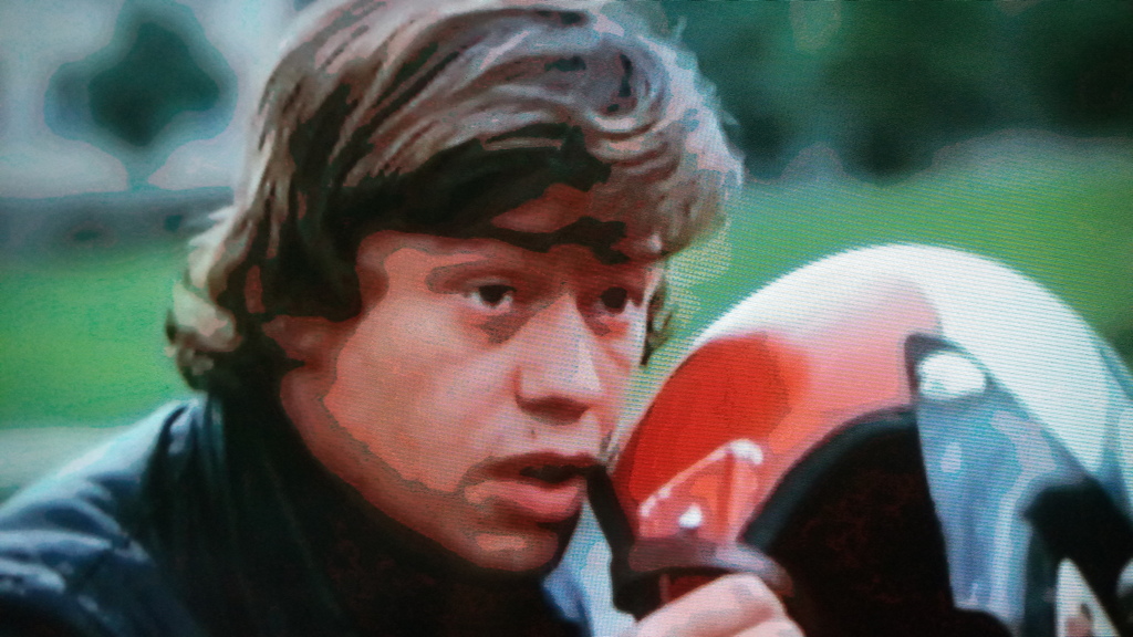

Всем доброго времени суток от "клиента". Телевизор LG 2012 г.в., внезапно на экране появилось искажение цветов. Телевизор не заливался, грозы не было. Платы расположены сверху.
Искажение присутствует как со всех входов (AV, USB), так и в меню. Прозвонил шлейф LVDS 30 pin - обрывов нет. В автономный режим по методу для LC-320WXN-SAA1 ввести не удалось:

Но в СМ есть test pattern - заливка черным, белым и RGB. Криминала, в общем-то, не увидел, но при заливке красным цветом присутствуют какие-то "пятна" более темного цвета.

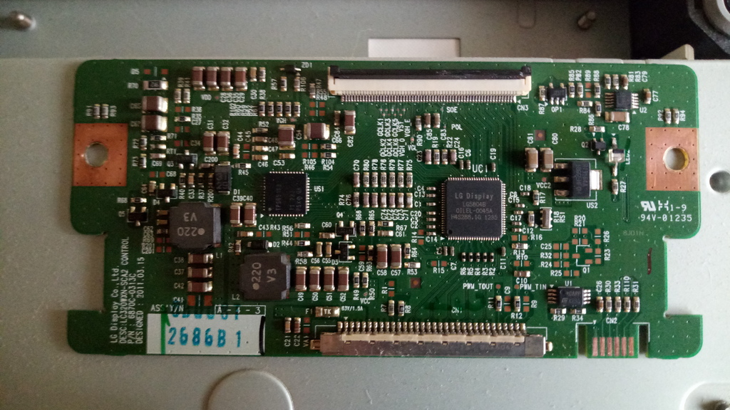

Состав t-con:
LG 5804B
TPS65163
U1 - планарная м/с 8 выводов (по маркировке идентифицировать пока не удалось): в первой строке 4D&RP (или 40&RP), во второй строке K211
U2 - планарная м/с 10 выводов (по маркировке идентифицировать пока не удалось): в первой строке 03502, во второй строке 235A2 (или 235AZ).
Замер напряжений в контрольных точках t-con:
VDD +14,75V
VСС +3,27V
VСС2 +1,82V
VGH +25,6V
VGL -6,84V
PWM_TOUT +0,01V (???)
PWM_TIN 0,0V (???)
GCLK1 .. GCLK6 +4,8V
VST -6,84V
VGH_O от -6,7 до +25,4V
VGH_E от -6,7 до +25,4V
SOE +0,14V
POL +1,63V
Смущает напряжение в точке pwm_tin. Или подустала TPS?

Ну а подкинуть другой текон нельзя? Ему красная цена в базарный день рублей 500-600.
gingerbread
Сообщение #3 От 22/06/2020 14:17 цитата
Можно конечно. Но хотелось бы быть уверенным, что дело в нем.

Наконец-то дошли руки. Заменил t-con на аналогичный с телевизора LG 32LK330. Если верить объявлению, то плата снята с рабочего телевизора с битой LCD.
Искажение цветов пропало, проблема решена.
