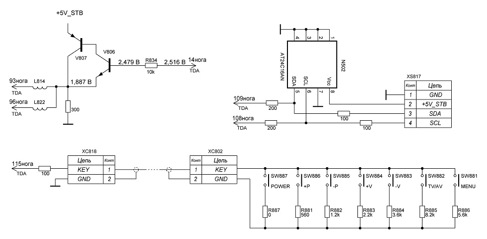

Состав ТВ. Main PA20176-2--3TG. UOC: TDA15021H/N1C00. Scaler: MST9010SA-LF. PSU: PS060M01V01. Не включается. Все напряжения на майне и процессоре присутствуют. Кроме 1,8В на 93 и 96 ногах TDA15021H, т.к. на базе V806 "0", который приходит через 10к с 14 ноги TDA. Генерация кварца есть. ESR всех электролитов на майне проверил. Все темы по ТВ с майном PA20176-2--3TG, на этом и на 2-х других форумах прочитал. Почему "0" на 14 ноге проца? Раньше ТВ включался, потом стал пропадать звук, а потом совсем перестал включаться.

Память: ATMEL744 24C16AN. Тюнер RoHS TDQ-6F6/W126/D. Звук: AN17825A. Панель SHFA070093109. Инвертор: SFP2066E42. Напряжение 12V - 13,07 В, при нагрузке 10 Ом - 11,7 В. +5V_STB - 5.44 В, Напряжение на ногах процессора: 3, 117, 124 -1,74 В. 4, 5, 6, 8, 94 - 3,32 В. 14 - 0 В. 15 - 4,99 В. 45 - 0 В. 93, 96 - 0,25 В.

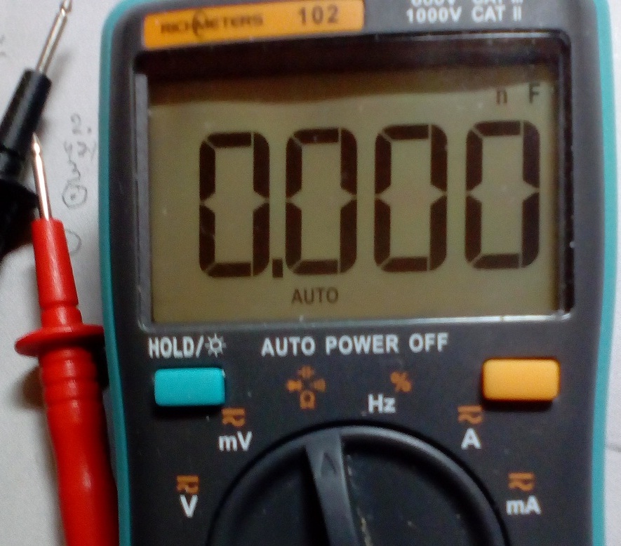

Я их и раньше проверял, значения конечно странные, но КЗ нет. 10мкФ - 20мкФ, ESR 2.6 Ом. 47мкФ - 115мкФ, ESR 1.2 Ом. 47мкФ - 61мкФ. ESR 1 Ом. Прибор на фото. По поводу замеров интересует только напряжение на 14 ноге TDA, в дежурном режиме. А с остальными, не думаю что майн перейдет в РР без матраса. Посмотрю осликом начальный момент включения, может поймаю начало обмена по SDA, SCL. И потом с чего бы слететь прошиве, ведь пропадало все не сразу, а постепенно. Мог включиться и работать 30 мин. Выпаивать литы не имею навыка. Хотя паяю уже лет 55. Плата многослойная с SMD c двух сторон, феном тоже не получится.
На 14 ноге в дежурке 0 вольтей, вернее так подаю питания на майн и он кратковременно стартует, т.е. на 14 пине появляется 2,5 вольта и через секунду пропадают. У меня майн без матраса и прекрасно стартует в рабочий режим. Я даже вслепую умудрился настроить его на каналы улыбка

Так и было у меня. Сегодня включил ТВ сетевой кнопкой, потом попробовал нажать кнопку "POWER" на самом ТВ. "0" реакции, затем включил с пульта и ТВ включился. Ну такое уже было у меня. ТВ проработает какое - то время потом его уже нельзя будет включить. Как - будто что - то нагревается во время работы и отключает ТВ. Кнопка "POWER" реально не работала. Нашел отличный рецепт восстановления кнопок даже без выпайки:
[url]http://телемастерская.рф/не-работают-кнопки-управления-на-теле/[/url]
Кнопку восстановил буквально за 5 мин.
Евгений373, у меня с майном еще интересней. Померил напряжения на V806 в РР. Потом выключил с пульта. Померил тоже самое уже в ДР, все напряжения те же самые, что и в РР. Выключил ТВ сетевой кнопкой. Примерно через 30 мин. включил.
При нажатии "POWER" переходит секунд на 20-30 в РР, затем сам переходит в ДР. Привел куски схем ТВ. Может кому пригодиться.
P.S. Евгений373, только счас вкурил, что ты запускал майн без матраса. Т.е. ты физически плоский шлейф не включал. Значит T-con отпадает. Остается сам проц с обвязкой, память и MST9010SA-LF.
