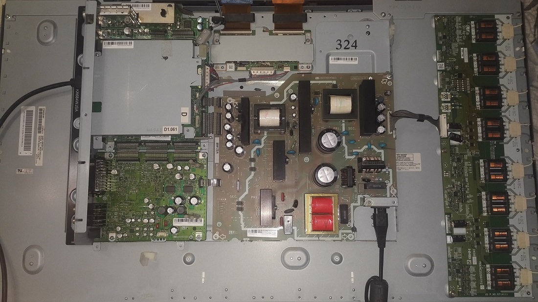

СОСТАВ:LG LED
Model: 32LB650V ZE
Chassis/Version: LD42B
Panel: LC320DUH (FG)(P2)
LED driver (backlight): integrated into PSU; 117V, 250mA
PWM LED driver: SSC1S311, A27RAE (sot23-6)
MOSFET LED driver: STD11N65M5, STN4NF20L
Power Supply (PSU): LGP32-14PL1 EAX65391401 (2.8)
PWM Power: NCP1251 (PWM SOT23-6 5A2R.. ), NR134S
MOSFET Power: KP8N65
MainBoard: EAX65384004 (1.5)
IC MainBoard: CPU: LG1311; DRAM: H5TQ4G63AFR-PBC; EEPROM: AT24C256C, EMMC: THGBMAG6A2JBAIR
Тuner: EBL61400501 TDJM-G101D
ДОБАВЛЕНО 03/01/2020 07:38
Всем привет)) Всех с Наступившим 2020 годом !!! классно!
ДОБАВЛЕНО 03/01/2020 07:45
Пришёл данный девайс в ремонт )) Со слов клиента выключили вечером , а утром уже не включился . Подцепил питание , по индикатору видно что БП стартует , подсветки и изображения нет ,звука естественно тоже .
Разобрал его , визуально всё цело . На БП напруги поднимаются , отсутствуют сигналы на вкл драйвера и регулировки канала яркости .
Полез с осциллом на мамку , на всех дроселях напруги чистые , сигналы шим тоже , стабики проверил всё в норме , кварцы генерят .
Обмена с епромкой нет , сейчас ещё пока занимаюсь поиском дампа , пока её не выпаивал .
ДОБАВЛЕНО 03/01/2020 07:53
КЗ по линиям нет , заметил следуещее . Если встать на линию 3.3 В по питанию Епромки . И запустить ТВ с кнопки , напряжение поднимает и просядает , при этом на БП также сигнал Pow-On то есть то нет 2 сек потом 2 сек , затем стабилизируется с 3 попытки ,при этом индикатор Тухнет , как бы ТВ переходит в рабочий режим . Но на БП так сигналов и нет по запуску подсветки , они в низком уровне .
Есть подозрение что проц пытается этими запусками , считать флешку ? как думаете друзья .

Ещё заметил следуещее. Если запустить Тв с кнопки то с неё уже выкл нельзя только с пульта .
Буду выпаивать епромку ))
Ребята есть у кого дамп на флешку , буду очень вам признателен )

Флешку снял , она читается . Дамп сохранил .
Sniper140977
Сообщения: 88
Sniper140977
Сообщение #4 От 03/01/2020 08:16 цитата
Вряд ли проблема в еепром (не исключено конечно)но в основном на этих шасси умирает еММС либо процессор и без соответствующих знаний и оборудования Вы его не восстановите либо получите калеку без смарта-это не ноутбукподмигивание

Сопротивление по линии 3.3_normal огласи.
alexsey_84
Сообщения: 1572
alexsey_84
Сообщение #6 От 03/01/2020 09:13 цитата
Иван Зенин, по 3.3 В , как на дроселе так и на 8 ноге епромки сопротивление 1.6 Ком, если быть совсем точным 1.52 Ком

Snaiper140977, Знаний хватает, можешь не сомневаться )) Вот Нанды шить нечем - это факт )) Можно попробывать процик пожарить , но не хотелось бы без 100 % уверенности его неработоспособности !

скачал сервис мануал на него , резюки по линиям данных в порядке , так же по сигналам вкл драйвера , все соответствуют номиналам.

Попробую проц пропаять на станции ))) далее отпишусь . У него температурный режим работы жёсткий ,отвал может быть .Плохо что ЕММС не чем проверить.
Что думаете друзья по этому вопросу?

alexsey_84, а что так фыркаем: Что гадать про еммс? Ну нечем читать.....чтож....покажи что ослик кажет на D0? CMD? CLK?

misha7, мерси )) спс за совет )) я так понимаю смотреть эти точки на Самой ЕММС правильно ? Гляну конечно спс)))

да. Точки знаешь?

misha7, не совсем)) ну сервис мануал есть ,там же сигналы обозначенны ,разберусь поди )))

у него скорей проблемы с БП.

alexsey_84, Начни с IC3000, это она по I2C говорит с процем и дает всевозможные команды, грубо скажем велтренд..... Удачи.

misha7, проверил осликом эти точки около еммс , есть пачки импульсов при запуске с дежурки , то есть память живая и проц всё таки отправился в мир иной ?
ДОБАВЛЕНО 03/01/2020 16:39
проскакивают короткие импульсы, и тишина

Память... Её проц опросил... Она ответила. И 3000 поговорили по шине.... С процем.. Она же и бп должна запустить. Кажись и т. Кон питание подать. Начни с 3000...проследи выполняются ли её команды... С телефона неудобно писать и комп на работе.... Если отвал проца... Он с еммс говорит... А с 3000 ? Вот и проблемы....

misha7, приветствую ,, по IC3000 посмотрел ) питания всё в норме , кварц генерит . Вот единственное на 19 ножке не поднимается сигнал INV.CTRL он всего поднимается от 0 до 80 милливольт , этот сигнал как раз идёт на БП на DRV.ON( те же 80 милливольт приходят )))
Что ещё можно глянуть на IC 3000 ? Может что то не доглядел )) резюки по этой цепи в номиналах , напряжения тоже как положенно .

Ставлю на отвал проца и слёт еММС кто большеподмигиваниесопротивление на 1.2В сколько? и на 1.5В?
