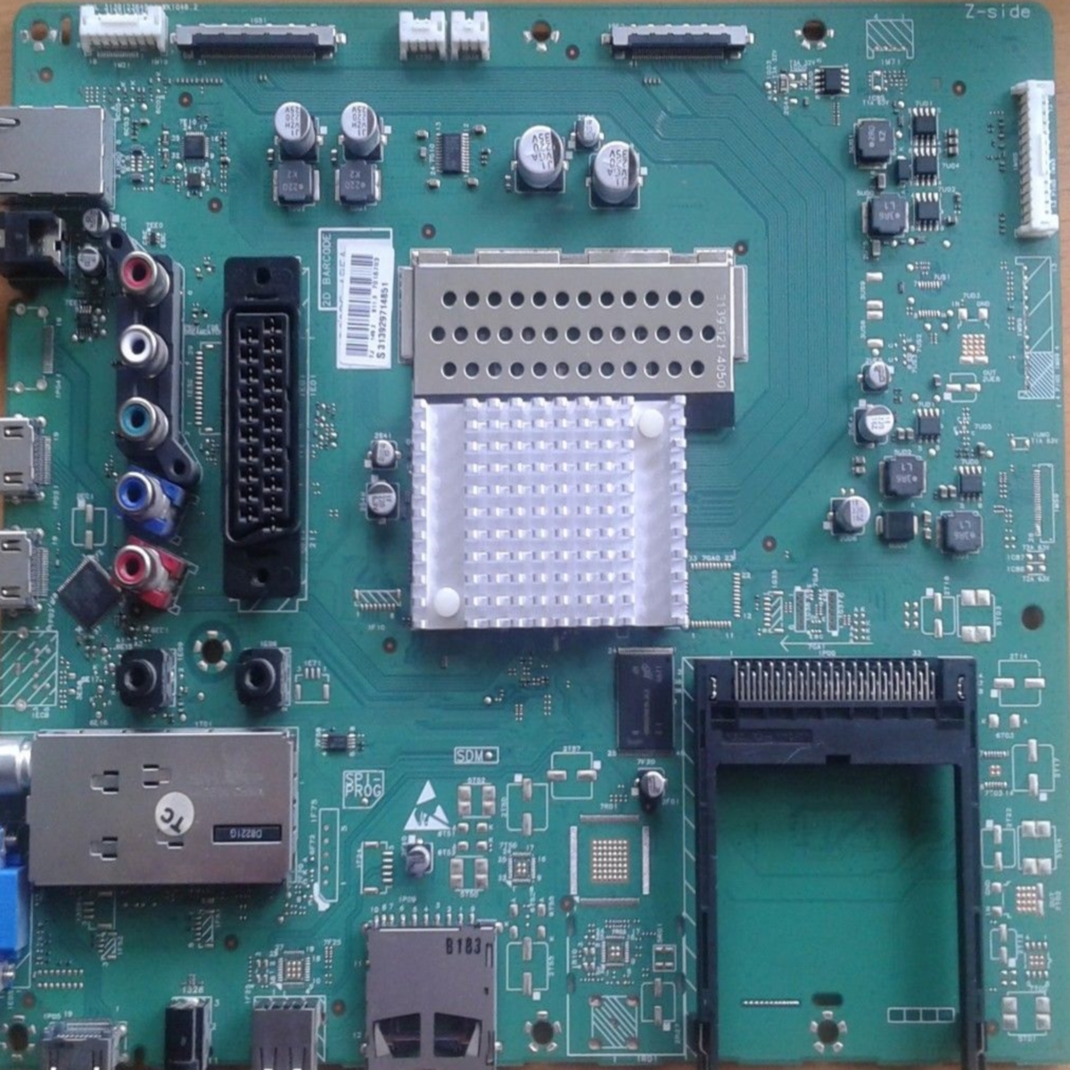

PHILIPS 40PFL6606H/12
Main: 313929714851
Panel: LK400D3LB43
Power: PLDE-P007A
Звука нет.
Громкие щелчки с динамиков, как автоматная очередь.
Саб молчит.
В наушниках звук есть, без щелчков
Куда копать?

Если в наушниках звук есть, значит проблемы с усилком TPA или его обвязкой

Ну я бы для начала поискал аудио чип ,потом даташит на него.Потом подумал бы, чем отличается выхода на динамики от выходов на наушники. недовольство, огорчение

Аудио же в проце, вроде как.
Отдельно есть усилок для наушников TPA6111A2DGN
Для динамиков усилок TPA3123D2PWP
Прошивка ПО не помогла.

Высокоомным динамиком можно посмотреть приходит ли сигнал на вход усилка динамиков. 5/6 ноги. На ушах все хорошо скорее всего и там хорошо будет
Дальше посмотреть что на ногах mute и sd
Если и там ровные логические 0 и 1
То видимо менять саму мс.
