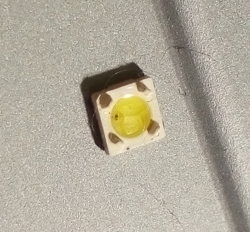

Пришел с слабой яркостью изображения.
Диагностика показала дефект подсветки. В корыте три светодиодных планки, которые работают независимо одна от другой. То есть, сам инвертор трехканальный, и при неисправности любой планки он в защиту не уходит. Если одна или две планки не работают по причине оборванных диодов, то третья (рабочая) будет светиться. Что и произошло в данном случае.
После замены неисправных диодов хочу снизить ток через них, т.е. стандартным способом увеличить сопротивление токового датчика, либо уменьшить скважность импульсов ШИМ по питанию подсветки. Кто как занижал?
З.Ы. Не нашел на алиэкспрессе родные светодиоды подсветки (фото будет ниже), поставил от другого самса. Кто какие ставит или где можно заказать оптом точно такие же?
Не совсем так. Светиться-то будет, но на сильно заниженной яркости, вспыхивая при включении и сразу пригасая. Под радиатором рядом с каждым из трех полевиков стоят по 2 smd резистора 3 Ом в параллель. Обычно один приподнимаю (один край) и последовательно с ним включаю smd R порядка 4,7 Ом. В каждом канале.

Возможно, какой-то диод в первой планке мутит. Если уменьшить подсветку в меню (например, с 20 до 12) - так же через минуту начинает мерцать?
LAMBARZOL
Сообщения: 115
LAMBARZOL
Сообщение #10 От 15/11/2017 13:57 цитата
SASHATOD, iv-9, прежде чем мерить ток каждой планки, я вначале решил рискнуть и дождаться отключения планки. В итоге вначале плавно отключается средняя планка ( на ней был заменен один светодиод) затем нижняя (на нем тоже один) и только затем верхняя (на ней 2 светодиода) после чего на пульт отстается реакция. Еще заметил что диоды замененные сильно греются, в том числе и родные.
ДОБАВЛЕНО 15/11/2017 14:00
Ток ограничил, поставив вместо одного из резисторов по 3 Ома 15 Ом и все равно картина осталась такой же, т.е. плавно отключаются планки. Может ли это быть из-за не подключенной матрицы с Т-коном?

SASHATOD, Я кажется нашел причину поочередного потухания планок - отсутствие подключенного Т-кона, я его подключил на нем загорелись 2 синих светодиода и уже работает 6 минут. А ток явно стал меньше ибо видно что яркость упала.

LAMBARZOL, Это у тебя получилось шо токовой датчик был 1.5 а ты сделал 2.5 не много ли?
iv-9
Сообщения: 6390
iv-9
Сообщение #14 От 15/11/2017 15:07 цитата
Я делаю 2,1- 2,2. С другой стороны, если клиент не возражает, то 2,5 еще лучше. смех Яркость на 50-55.

А леды эти есть на Али, мне ссылку на мониторе давали, поищи. У них еще плюс и минус одинаковые волной разделены. Так?
По-моему 3535 на 2.4w называются.
Юрий 72
Сообщения: 1397
Сообщение #16 От 15/11/2017 16:24 цитата
Вот такие я менял в H серии:
ЛЮМЕН СВЕТОДИОДНОЙ Подсветкой Флип-Чип LED 2.4 Вт 3 В 3535 Холодный белый 153LM Подсветка ЖК-Дисплея для ТВ применение.
https://ru.aliexpress.com/store/product/LUMENS-LED-Backlight-Flip-Chip-LED-1-5W-3V-3535-Cool-white-153LM-LCD-Backlight-for/936602_32622534122.html
Похоже у тебя другие.
