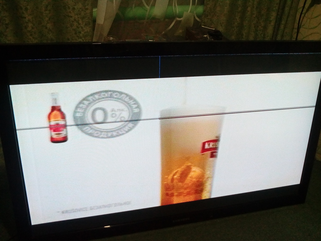

Народ всё-таки включил на свой страх вроде работает но изо в мурашах и прыгает выстовляеш Vrr на игрека нормальное изо. Работает, после выключения опять все сбивается что может быть ?
ДОБАВЛЕНО 28/05/2018 20:45
Выкладываю фото
Фото дефекта

Сообщение #10 От 28/05/2018 22:15 цитата
С прогревом лучше показывает ещё фото

Всем спасибо за помощь не заметил подстроичник. Vr fr подкрутил. Работает
