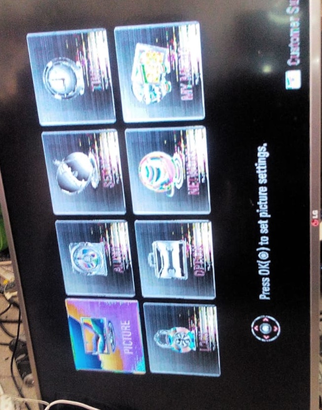

Проблема следующая: на данном тв разбита матрица,имеется матрица от LG 42LE5500 LC420WUN-SCA1 и т-кон 6870C-0310C,саму матрицу установил,подключил в сервисном меню перевернул изо,но никак не могу поменять битность,изображение как буд-то нарушена гамма коррекция,ткон исправен,проверен.на тконе по 27 ноге резистор убрал ничего не меняется.Может кто сталкивался,подскажите какой резистор убрать\установить или что-то изменить в сервисном меню.

Ko6460
Сообщения: 112
Сообщение #5 От 05/08/2018 20:35 цитата
Вот такое изображение
  971A8AF2-1648-4F04-9A3E-B0580EDABED4.jpeg  179.33 КБ  Скачано: 1425 раз(а)

Лыжа реально тип лвдс не переключает в сервисе (там есть только производитель матраса ) - резак на 7 ноге ткона со стороны майна на землю или на 3.3 вольта через резак пару килоом
Ko6460
Сообщения: 112
Сообщение #8 От 06/08/2018 10:24 цитата
В СЕРВИСНОМ меню битность не активна только mirror on\off.по 7 ноге резистор установил (был розовый фон)сейчас такое изображение,по 27 ноге тоже убирал\ставил без изменений.

Ko6460
Сообщения: 112
Сообщение #13 От 06/08/2018 20:24 цитата

Ko6460
Сообщения: 112
Сообщение #17 От 08/08/2018 08:29 цитата
Решено! 7,5,27 ноги разъёма кинул на землю,в сервисе перевернул изо.картинка норм.
