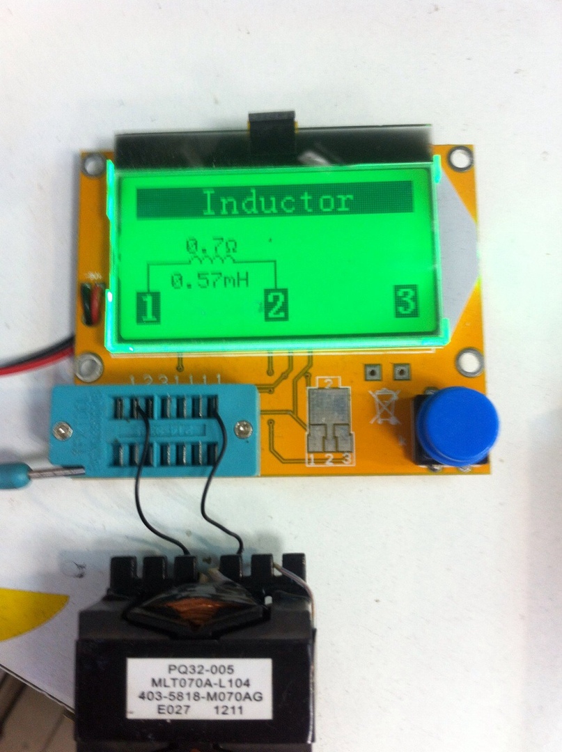

Primary
Техноманьяк
Сообщения: 814
Primary
Сообщение #9 От 10/07/2018 16:14 цитата
Да и с катушкой вроде все в порядке насколько я понимаю, чуть может меньше чем надо но вполне в допустимых пределах.

0.57mH индуктивность. Не понимаю что именно надо измерить. У меня именно такого нет. Те что есть все со второй катушкой.
Юрий 72
Сообщения: 1397
Сообщение #16 От 11/07/2018 09:56 цитата
Ну так не подключай сигнальную обмотку. Прокачай свой дроссель генерротором, не греется ли? Про кз витки надо узнать.
Мотни ему кз виток и измерь еще раз индуктивность.
