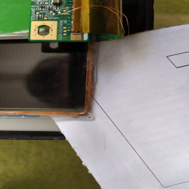

Состав-MainBoard CV3463H-A42,LCD-panel CV400FHD,T-CON V400HJ6-PE1 Rev.C1,уши 5276-acbr6
Здравствуйте.В торопях сколол часть стекла с проводниками от планки к строчным дешифраторам-восстановил по солюшкам найденным в интернете,все кроме одного пина и зашёл тупик (не столь часто занимаюсь тв),линия называется VCM-F,вот её я найти не смог.Подтолкните пожалуйста в нужном направлении.Прилагаю видео проявления дефекта,фото планок и солюшены в архиве https://disk.yandex.ru/d/LoCPN9CyF9tlUQ (Распайка на ухе между собой не коротит.)Не пинайте сильно,чел звонит каждые 23 минуты с вопросом "ну чо там,я машину уже завёл и готов забрать тв ",нахрапом в интернетах инфы не нашёл.
Собственно скол.

Dimkvit, исходи из аксиомы, что от уха в стекле проводники идут на шлейф планки параллельно и пересекаться не могут. Под микроскопом отсчитай номер дорожки на ухе в стекло и сопоставь с выводами на шлейф.

Дело в том,что,на стекле где расположены проводники имеются некие элементы типа конденсаторы,резисторы и дороги разбиты на несколько более тонких дорожек и как они разведены на недостающей части стекла неизвестно (возможно там тоже были какие элементы),а на шлейфе-планке,напряжений 8v в том районе где идут дороги на уши не обнаружил,отсюда и вопрос - что за сигнал и откуда он идёт?В даташитах на микры тоже нет этого vcm-f (это я так полагаю Vcom но что за f ?)Кстати на планках имеются линии vcm-cf и vcm-tft с напряжениями порядка 8 вольт,но при подтягивании к ним через резистор 1к. Дефект который виден на видео остаётся,при подтягивании к земле картинка меняется.Чуть позже скину листы данных на микры.

Подозрение падает на CM603,но в свободном доступе инфы не нашёл.
