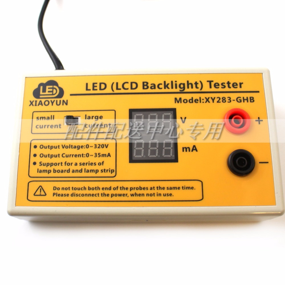

Подсветка боковая (торцевая), 4 канала,каждый канал проверен отдельно (отключены от драйвера) и каждый тоже в отдельности светит (проверены Backlight Testerом),вся эта проверка проводится без снятия матрицы.

Сообщение #17 От 07/06/2018 21:34 цитата
Ты пишешь, что линейки проверял по отдельности, а как ты проверял? Не снимая матрицы, так. подавал на канал напругу? Тебе нужно было выдеть сами диоды в работе не через матрицу, тогда бы увидел, что какие то нормально светят, а какие то еле-еле

Вот этим.Но,через матрицу каждый канал (а их там четыре),светились РАВНОМЕРНО и НЕ просматривались какие-нормально,а какие еле-еле.Да может наружу вывернуть тогда четко будет видно.Ну,впрочем могу снова проверить и выложить в фотках или видео этого свечения.Да и параметры потребления прибор указывает,каждого канала свечения в отдельности,ту-же на дисплее с разницами (несущественными).
