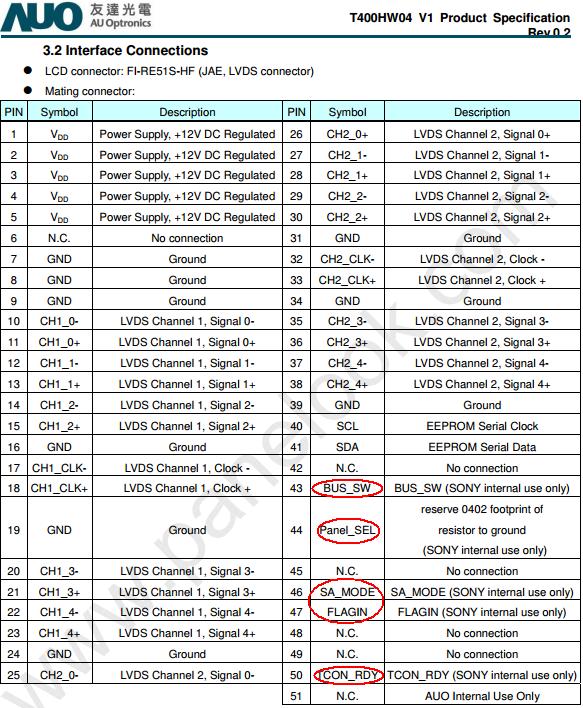

Я не нашел возможность попробовать, с состоянием JEIDA / VESA, потому что нигде не я нашел такое обозначение. Возможно, в этом обозначение модели отличаются, так что я не хочу экспериментировать.
Возможно , и даже скорее всего, пункта стандарта LVDS там и нет
Судя по даташиту T400HW04 V1 AUO хорошо прогнулась под SONY
Поэтому возможно привязка по модели...

Возможно это поможет http://monitor.espec.ws/section31/topic274559p20.html в конце страницы
Ну и проконтролировать все коммутации на LVDS что указаны как only SONY... Если неохота рыться в сервисе можно найти что из обведённого отвечает за переключение стандарта LVDS
и поменять напрямую.. прямо на Тиконе ( я бы начал с 44-ого пина)

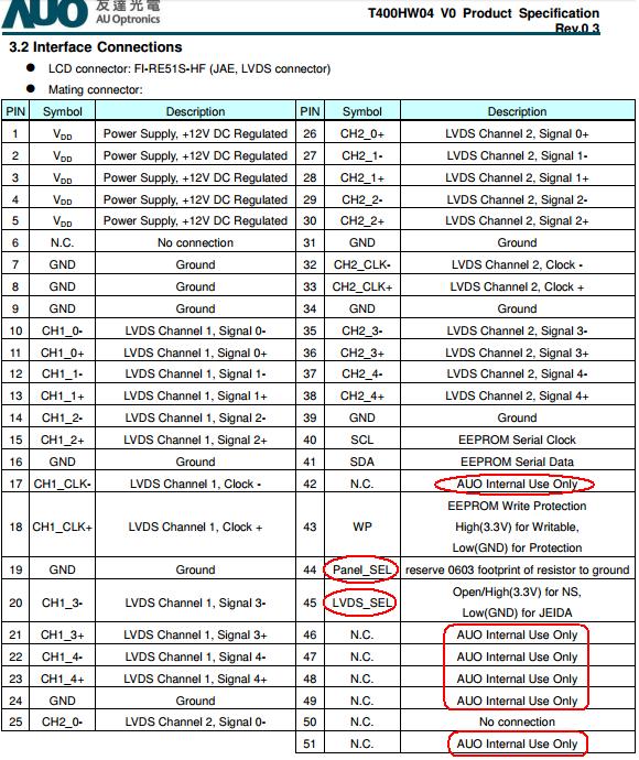

Такая же панель (только V0) смена формата по 45 пину. Может проследить трассировку на T-con от 45 пина? Может есть неустановленные элементы?

Сообщение #8 От 03/07/2016 09:13 цитата
Иван Зенин, может всё-таки 44 -ый... там возможно первый вывод на разъёме не считается.. Встречаются разъёмы где два "лишних" вывода по одному в начале и в конце
Хотя на этом вроде всё однозначно LVDS_V1
Посмотрел даташит на ....V0... Там таки да == 45 пин LVDS_SEL... а в версии 1 этот пин NC , но не факт что неиспользуется -- надо проверять

На панели T400HW04 V.1 AU Optronics, штифт 44 имеет 3.3V, поэтому я поставил перемычку и картина остается прежним. Я подозреваю, что T-Con не работает, но у меня нет его. Кроме того, клиент не желает ждать, так что я вернусь с нерешенной проблемой!
Спасибо за внимание, и я приветствую вас. классно!
