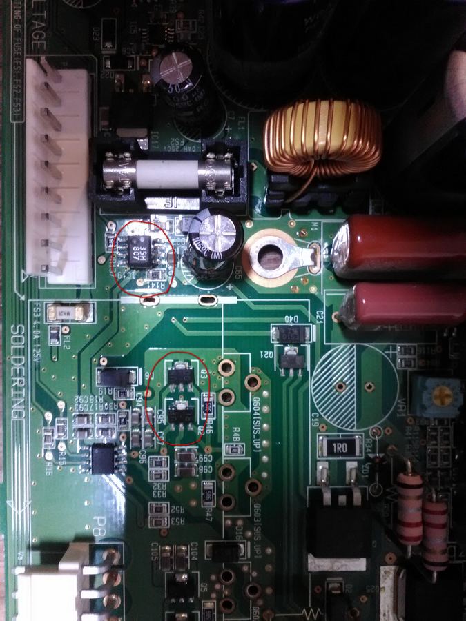

BOARD 32G1_YZ
PART NO:EAX40015302
Помогите опознать оптопару 35H и два транзистора разной структуры.
  new.jpg  122.03 КБ  Скачано: 285 раз(а)

вы бы еще фото со 100 метров сделали

Мобила хреновая, на одном транзисторе UP RC маркировка скорее всего PNP, на втором UN QD NPN, стоят на выходе шим как предварительная раскачка мощных IGBT GT30F122.

Нашел сам
http://monitor.net.ru/forum/lg-32pc51-zbpp78c-zsus-psup-j705a-info-601330.html

На замену взял пару 2STF1360, 2STF2360 как более дешевую и доступную.
ДОБАВЛЕНО 09/10/2018 18:49
Оптопару 35H взял 6N137SDM, оптопара высокоскоростная 10 Мбит/с логическими уровнями на выходе [SMD-8].
