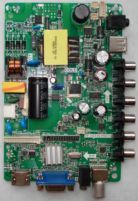

Здоровья всем, заглянувшим в тему.
TV AKIRA 32LED38P, шасси TP.VST59.PB819 был куплен моим товарищем в апреле 2016г, и до настоящего времени работал как часы. Но вот жена товарища решила подключить этот TV к другому ресиверу через HDMI. Подключала естественно (для женщин) нагорячую - и сам TV и ресивер были включены. В результате этого подключения, звук из динамиков теперь можно услышать только при установке шкалы громкости на максимум. Слабый звук и при подключение источника сигнала к НЧ входам (AV), тогда как при приёме через тюнер от антенны (в меню режим ATV), звук обычный - громко уже на середине шкалы регулировок.
Прошу знатоков форума, ранее имевших дело с подобными поломками, подсказать, стоит ли искать повреждение во внешних цепях, или оно в МК.
Вместо состава шасси, прикрепил фото платы.
Звук - OB6220VP.
MICOM назвать не могу, т.к. на него наклеен радиатор.

Подключить другой источник для начала. На самом ресивере уровень громкости тоже изменить можно, если что.

Я и так использовал другие источники сигнала - брал HDMI от цифровой приставки, а AV (НЧ) от DVD проигрывателя и ВМ. Проблема именно во входах HDMI и AV самого TV. Не могу проследить путь выделенного сигнала от этих трёх входов (тюнер, HDMI и AV) до входа в УЗЧ OB6220VP, т.к. не имею родного SM для этого TV. Судя по одинаково слабому сигналу от входов HDMI и AV, у них канал звука общий, а от антенны звук приходит на вход УЗЧ по отдельному каналу.

Надо сразу и подробнее описывать свои действия.
Все каналы звука раздельные. Сигнал с антенны всегда проходит громче, чем с других источников. Попробуйте сделать сброс к заводским установкам. Если не поможет, то можно попробовать перешить память.

Если все каналы раздельные, почему тогда кроме канала HDMI, пострадал и канал AV? Или хозяева темнят, и, когда не услышали звук через HDMI, тут же, не отключая ни источник, ни TV, подключились через AV. Может у них на корпусе ресивера, из-за неисправности фильтров по питанию, появился высокий потенциал, как это бывает на корпусах девайсов с трёхполюсным питанием, когда их включают в розетку без заземляющего контакта.
Посмотрел схему (нашёл SM на TP.VST59.PB818), там с обоих этих входов звук идёт напрямую на МК, через делители напряжения и разделительные конденсаторы. Неужели могли пострадать элементы этих цепочек? Ведь именно они должны были защитить МК по входу звука. Попробую сделать сброс на фабричные установки, и, если это не поможет, поколдую с этой входной периферией.
Что касается перепрошивки, то, как я понимаю, прошивка залита во флэшку MX25L3206E (обозначена на плате как UF11). Никаких контактных точек, для её перепрошивки без выпаивания, я на плате не обнаружил, так что придётся, видимо, выдирать её с платы.
Я такой тип ещё не прошивал (TV не мой профиль, я по большей части занимаюсь силовой электроникой), поэтому хотелось бы узнать, Postal-3 такие флэшки знает?

dersp, знает

Сделал сброс на заводские установки, но это ничего не дало. Предложил хозяевам TV добавить звук на источнике сигнала и на самом TV увеличить звук. Проверил у себя, подключив TV к цифровой приставке через HDMI, при этом на обоих устройствах шкалу звука устанавливал на 2/3 от максимума. Громкость звука вполне достаточна для небольшого помещения (он у них стоит на кухне). Получается, что тему открывал зря. Больше с такой дешёвкой беспокоить форум не буду, не стоит овчинка затрат по выделке.

dersp, если вдруг надумаешь поработать с памятью, то драть её с платы вовсе не обязательно, всё прекрасно шьётся Postal-3 через VGA порт. Но есть нюансы...проц. у тебя эмстаровский TSUMV59xx-xx
