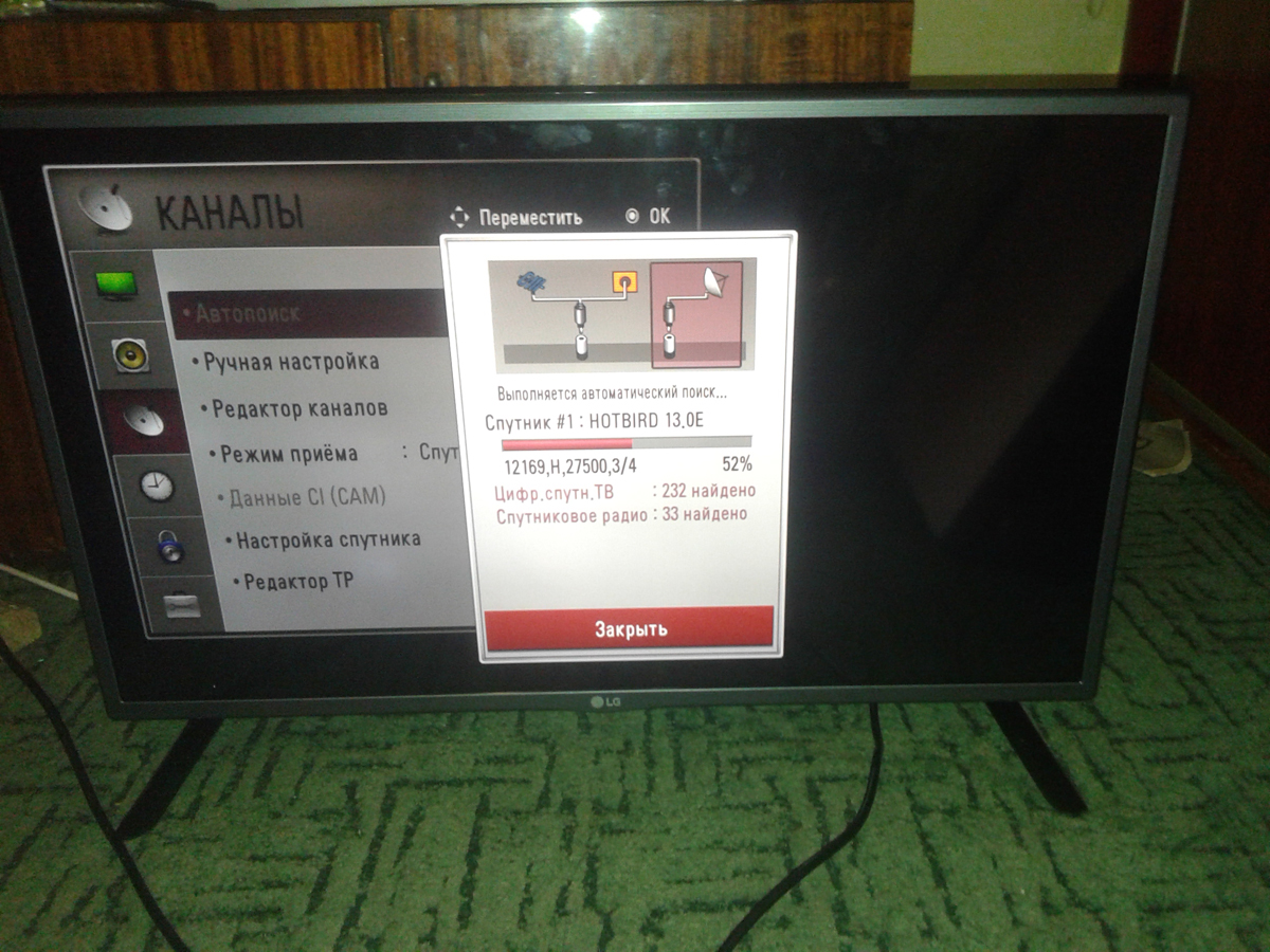

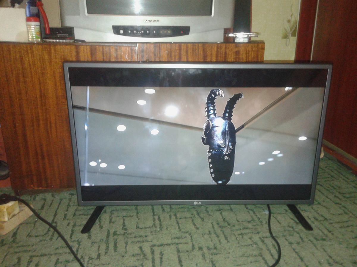

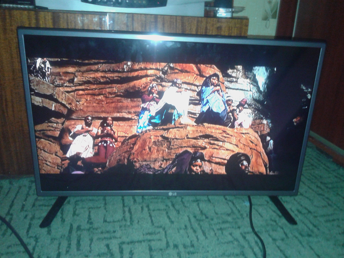

Спасибо за "дельный" совет. Всё же я справился.
И так по порядку. Заменил все светики. Сразу же уменьшил ток подсветки на БП, увеличив сопротивление R816 с 2,3 Ом на 3 Ом. Перенёс я со старого майна на новый SPI, NAND, EEPROM. Перепаял LVDS разъём со старого на новый. Выпаял ненужные опционные резюки R1800, R1801, R1812 и кандёр C1801. Перенёс резистор 1 кОм с позиции R227 на R226. Так же заменил шим на плате T-con BD8174MUV. Запаял новый предохранитель по питанию матрицы. При первом включении телевизора появилось мутноватое и немного искаженное изображение логотипа LG, затем чисто белый цвет. Начал замерять напряжения на T-con и оказалось отсутствовали некоторые из напряжений, а именно VH255, VH63, VH127, VH159, VGH, VL159, VL127, VL63. Эти по нулям, а остальные были и в норме. Думал шим накрылась. На всякий решил пропаять шим BD8174MUV и все напряжения появились. В итоге чёткая картинка и всё в порядке. Не так то сложно всё оказалось. И в сервисное меню лезть не пришлось. А так пугали.
