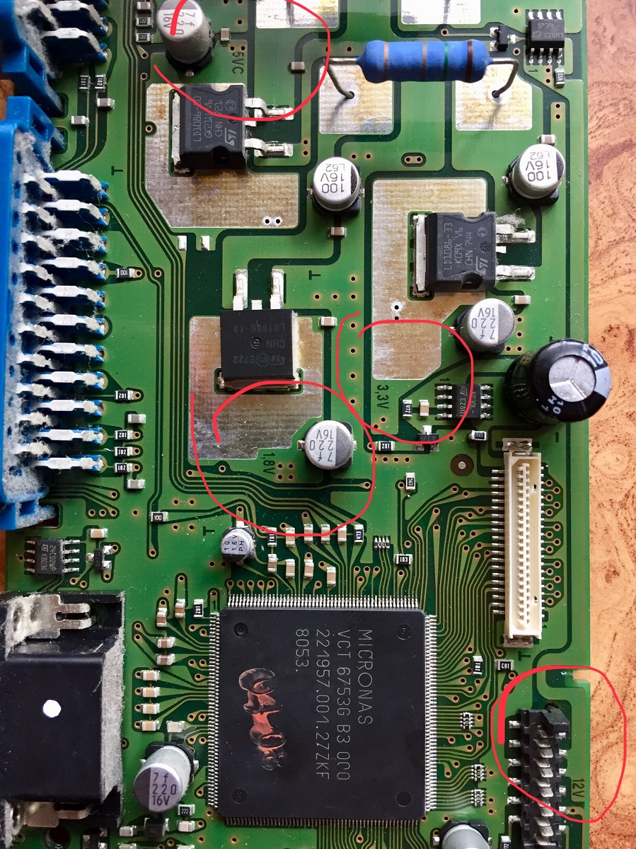

матрица lc201v02
инвертор gh089a
майн cs2037
БП cs2038
процессор micronas vct 6753g
есть два одинаковых тв и одинаковая проблемма при включении ничего не происходит даже дижурка не горит
на майне все питания присуствуют
прошивку считал rt809

sashapat, может ты измерения,выложишь!И с чего решил,что прошивка?Не серьёзный ,подход к ремонту!

вот

sashapat, с майном ничё не напутал?
sashapat
Сообщения: 113
Сообщение #5 От 18/04/2019 09:36 цитата
все питания в норме и проц грееться до рабочей температуры

iv-9
Сообщения: 6391
iv-9
Сообщение #9 От 19/04/2019 00:26 цитата
И все люмяхи около стабилизаторов в полнейшем порядке?
sashapat
Сообщения: 113
Сообщение #10 От 19/04/2019 15:23 цитата
уже поменял ничего не изменилось
iv-9
Сообщения: 6391
iv-9
Сообщение #11 От 19/04/2019 18:04 цитата
Два одинаковых ТВ с одинаковыми дефектами. Прошивки VCT сравнивал? Вряд ли слетят абсолютно одинаково на обоих.
sashapat
Сообщения: 113
Сообщение #12 От 20/04/2019 09:26 цитата
пока подключал разные програматоры один проц стер наверно потому что когда читал там все ff
полазил по форумам на всех VCT процах где слетела прошивка дижурка светит , а у меня на обоих тишина
может проц дохлый??? Вот я и не могу прошить его
