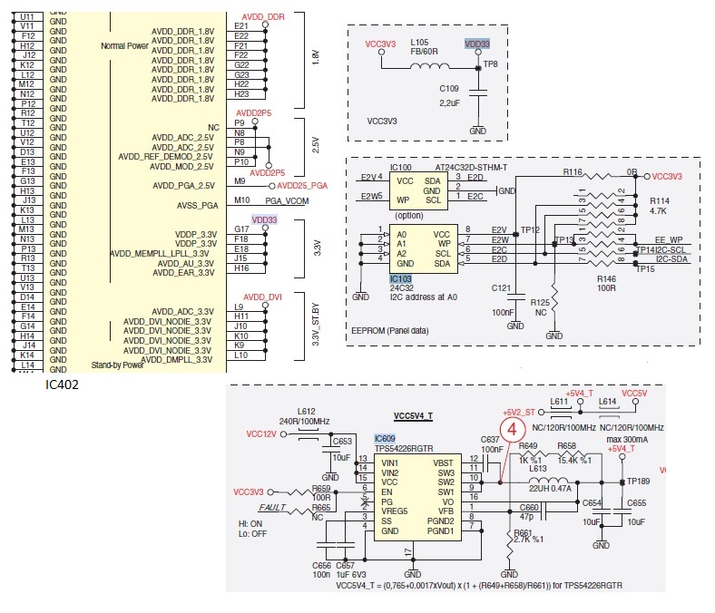

Здравствуйте. Попал ко мне данный аппарат, при включении в сеть индикатор горит синим, на нажатие кнопок, а также пульт не реагировал. Разобрал, платы без видимых повреждений, замеряю напряжения 24V, 12V, 5V на плате бп присутствуют. На SPl и Nande присутствуют. 3.3v, на eeprom 0.3v, вылетел dc-преобразователь TPS54226. Подал 3.3v на epprom с ЛБП. Реакция на кнопку включения появилась, индикатор моргает 3 раза и запускает подсветку, но логотип отсутствует просто черный подсвеченный экран. Куда дальше, пока не пойму.

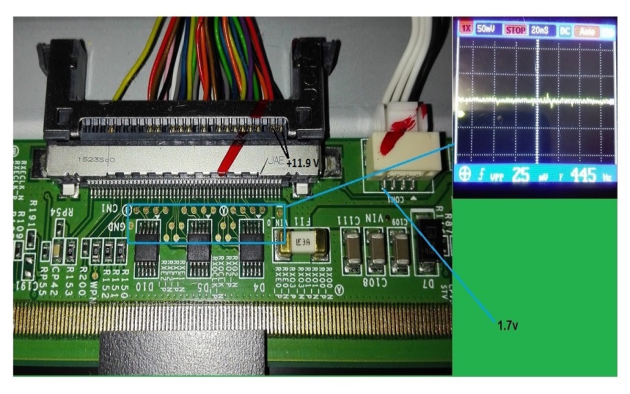

Замер питания панели показал напряжение 1,7 V если я правильно понял где мерить. Данные на ЛВДС как мне кажется тоже есть, прибор у меня почти игрушечный, поэтому точно сказать не могу, но колебания присутствуют, на каждом из сигнальных проводов.

А должно быть больше. 12В.

Ошибся я, и мерил питание панели не там. На самом деле 12v присутствуют, предохранитель на тиконе матрицы целый.

Evgen_535 писал:
С чего ты взял, что он вылетел????????----Команда включения проходит с проца?

С того взял что он дает 3,3 на epprom. На TPS54226 приходит 12v а выходит с него, ничего.

Evgen_535, мануал глянь,-- на еепром питания в дежурке нету,- только в рабочем режиме.

Evgen_535, на еепром питание приходит после включения процессора из дежурки в рабочий режим,- это по мануалу из твоей ссылки.-- ты понимаешь о чём я говорю??????? улыбка

litam писал:
Evgen_535, понимаешь о чём я говорю??????? улыбка
Вроде понял, имеешь в виду нет питания с контакта VDD33 IC402?
И если так то взять питание с другого напряжения, подключить DC-DC выставить 3.3 и подать в эту линию отрезав дорожку от протца.

Смотри 37, 38 страницы мануала. И разбирайся с напряжениями. Для начала интересует VCC 3.3v-st. Потом все остальные напряжения. Кнопкой power должно отключаться VCC1V05, которое на рисунке сверху.
