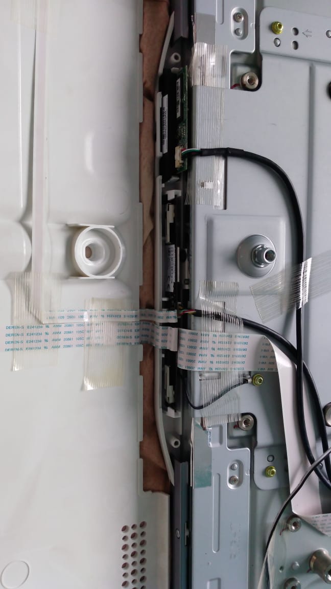

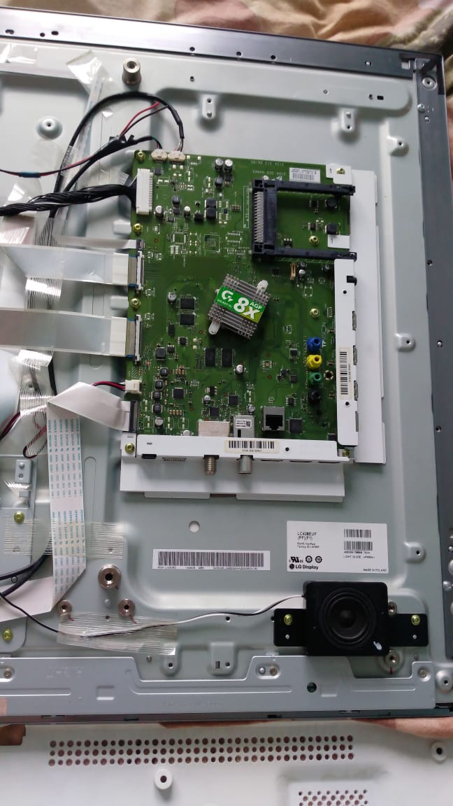

Добрый день.
Есть телевизор 42PFL7108S/60 с убитой main платой и рабочая плата от 47PFL7008S/60 .
Можно ли установить плату в 42 диагональ?
Про то что нужно прописать матрицу знаю.
Но визуально у плат отличается разъем для шлейфа индикаторной платы.
Что в этом случае можно предпринять?
Заменить индикаторную плату со шлейфом взяв от 47 диагонали.
Или перепаять разъем с 42 платы на 47 ?

Ничего перепаивать и переставлять не надо. Просто вставить правильно шлейф.
12sasha12
Сообщения: 995
Сообщение #4 От 03/06/2019 08:06 цитата
Иван Зенин писал:
Спасибо! Получается вставить шлейф ближе к низу, а остальная часть просто не будет использоваться. Понял.

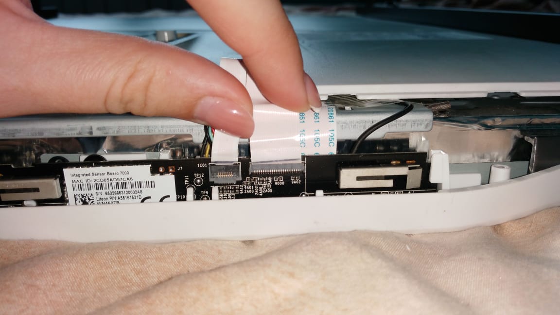

Там ему говорят: позвонили в мастерскую, они говорят шлейф родной стоит широкий и нишняя плата с широким портом, а этот кусочек загнут заводом изготовителем, т.к. у материнки порт был узкий...и говорят это подсветка не работает типа из-за того что шлейф на новой плате шире...
мы сами сейчас пробовали и с загнутым концом и полностью с воткнутым шлейфом - в обоих случаях телек показывает, но подсветки нет
ДОБАВЛЕНО 16/06/2019 07:22
шлейф оказывается у них был такой же широкий как у моей платы. Но для маленького разъема его просто подрезали и отогнули для узкого разъема. И в сервисе этот загнутый разъем просто тоже вставили. То есть шлейф подключен как надо..

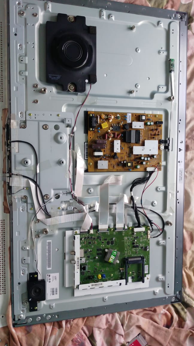

ДОБАВЛЕНО 16/06/2019 07:25
Фото

То, что они подрезали и загнули, не имеет отношения к амбилайту. Это контакты для видеокамеры. Если ума хватило прописать матрицу, то должны знать, как заставить работать амбилайт. (Возможно понадобится подправить нарощенные ногти).

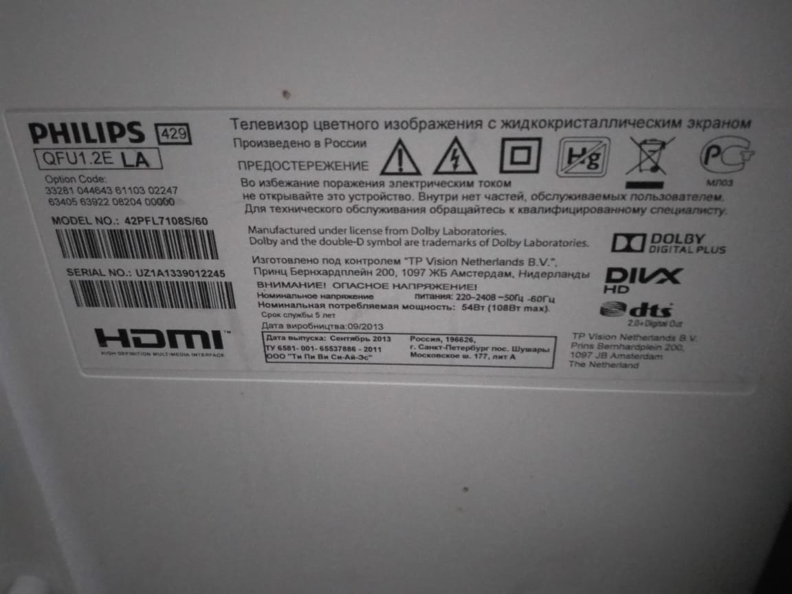

Еще предполагаю что раз майн от 47PFL7008S/60, то нужно прописать опции от 42PFL7108S/60 в сервисном меню... Вроде там два раздела Option Code. но какие коды туда прописать, знать бы
UPD: посмотрел в сервис мануале, что оптион код на наклейке находится..
ТАк что будем прописывать
Иван Зенин
Сообщения: 6784
Иван Зенин
Сообщение #10 От 16/06/2019 21:22 цитата
Правильно предполагаешь. Опции указаны на стикере на крышке телевизора.

Еще вопрос, человек вводит опции, но там получается в одном значении 5 символов а у него 6 символов. И ни как не добавляется один символ.
Как можно его добавить ?
Иван Зенин
Сообщения: 6784
Иван Зенин
Сообщение #13 От 20/06/2019 14:58 цитата
Чушь не порите, там все группы по 5 цифр.
12sasha12
Сообщения: 995
Сообщение #14 От 20/06/2019 15:10 цитата
Иван Зенин писал:

Я так понимаю, цифра 3 лишняя? Если сравнивать два кода.
04772
И
044643
12sasha12
Сообщения: 995
Сообщение #15 От 20/06/2019 17:22 цитата
Еще вопрос, после ввода опций, как сохранить ввод?
Человек вводит, жмёте ОК, выходит, заходит, а оно не сохранились
Иван Зенин
Сообщения: 6784
Иван Зенин
Сообщение #16 От 20/06/2019 17:23 цитата
Да, опечатка наверное.
