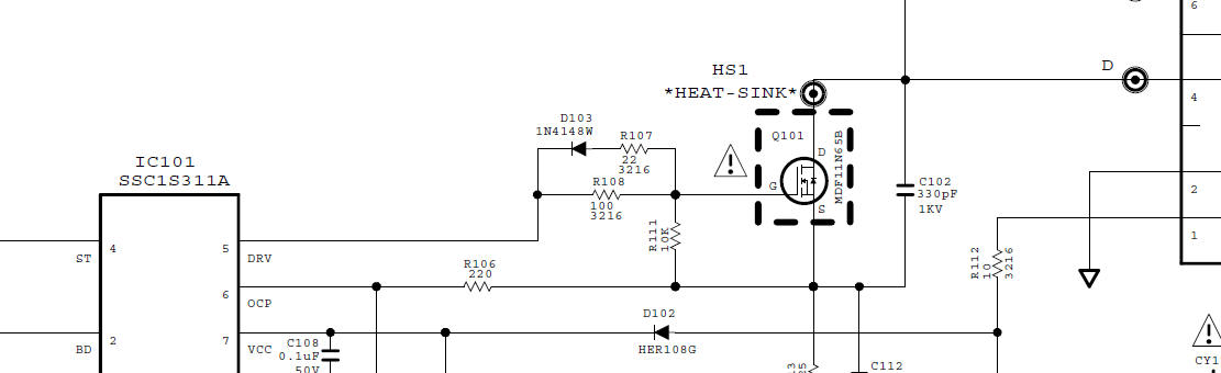

leha_m1986
Сообщения: 32
Сообщение #18 От 25/08/2022 14:07 цитата
на радиаторе q101 не возможно держать палец

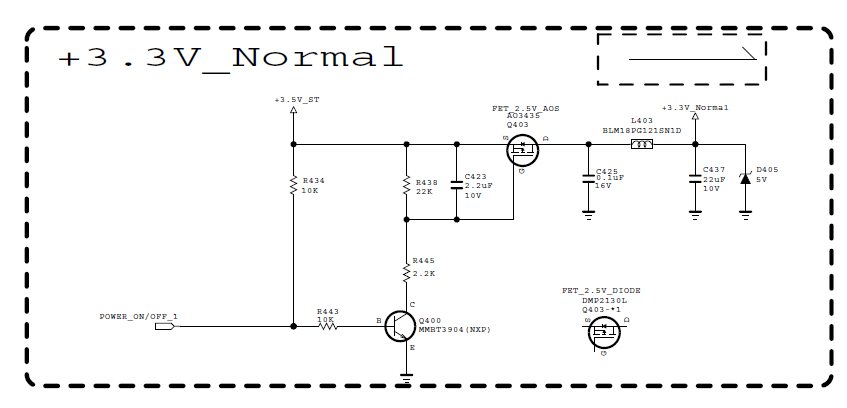

leha_m1986
Сообщения: 32
Сообщение #20 От 26/08/2022 10:45 цитата
Feuerbard, Я все таки грешу на БП. Вот еще замеры на БП по 3,5в. - 3,42в.(в момент включения до 3,37) По 24 - 25,2. А на майне вообще 3,5v.sb - 3,27, и сотответственно 3,3v.normal - 3,22v.
