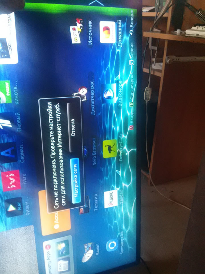

Изображение полное, но тормозит и засвечивается правая четвертая часть изображения (пиксели быстро зажигаются/медленно гаснут), как в нормальном режиме T-CON, так и в автономном AGM режиме.
T-CON поменен, ничего не изменилось.
VGH +26.9V
VGL -5.9V
AVDD +15.5V
AVCC +3.2V
Что может быть?

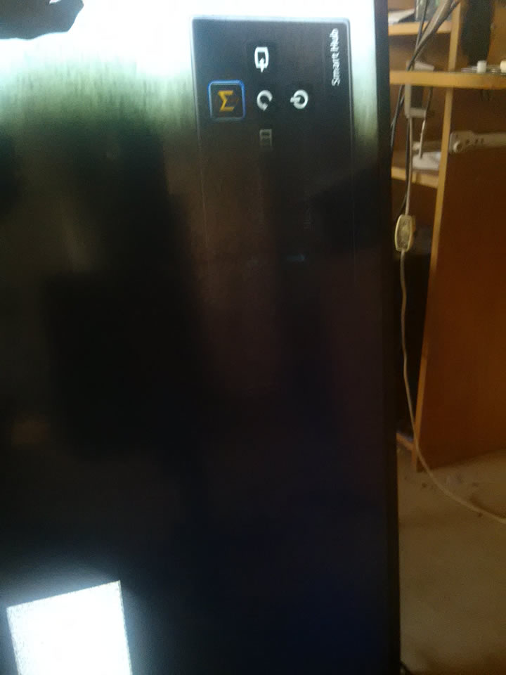

На фотке я нажал кнопку чтоб войти в смарт тв, экран должен стать темным, но правая часть экрана тормозит и становится темной очень медленно.
На другой фотке изображение смарт тв

Две половинки экрана работают независимо. Я сравнил все напряжения контрольных точек правой (тормозящей) и левой (нормально работающей) половинок экрана, все соответствует, куда дальше копать не знаю.

Видать не там меришь. На до там мерить, куда оно предназначается (на ушах).

Я измеряю на стороне "стекла", на платах приклеиваемых к стеклу, все напряжения от которых могло бы зависеть быстродействие, запирающие и открывающие пиксели, имеются. +27V и -6V. Опорные напряжения на правой и на левой сторонах экрана тож практически одинаковы.

Померь, где я сказал. Ежу понятно, что на обеих планках всё одинаково. До места назначения что-то не доходит.

Рамку со стекла снимал?
