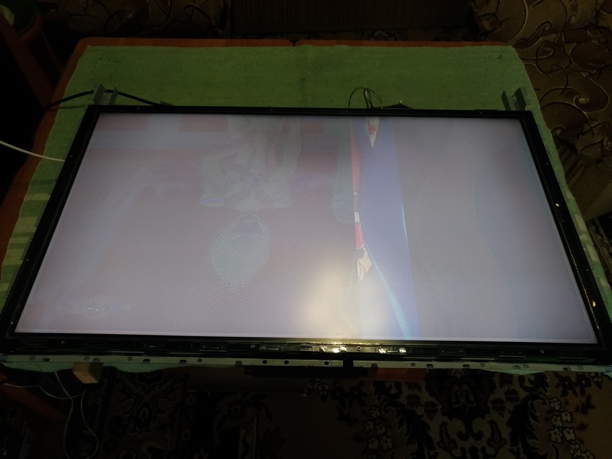

SONY KLV-S40A10E Шасси WAX
MATRIX: LTY400W2-L06 S-LCD
MAIN: 1-868-635-11 (172676911)
AV: 1-867-360-15 (172619615) EP-GW
Sub board: 1-867-366-21 (1-726-200-21)
T-CON: 400W2C4LV2.5
INVERTOR: Master/ Slave KLS-400SSB / KLS-400SSA
PSU: 1-868-161-13
Все в точности как второй вариант из темы http://monitor.espec.ws/section31/topic209532.html
Симптомы: блеклое изображение, будто яркость на пределе, убраное изображение остается на несколько минут послесвечением, даже после выкл-вкл. В левой половине вертикальная полоса около 5 см шириной, в которой цвета инвертированы (фото).
Как я понимаю виноват T-con или матрица. Шлейф между T-con и матрицей просмотрен - механических проблем не обнаружено. Как убедиться, что виноват T-con, есть ли у него тестовый режим? В интернете есть возможность купить исправную плату, но нет лишних 1000-1500 р, если вдруг виновата матрица или проц.
По T-con измерялись питающие напряжения, 2,5 В, 3,3 В, 5 В, 15 В, имеются и впорядке. Также измерены напряжения VGMA1-18 при подключеном только питании 5В, без цифровых линий LVDS:
VGMA18: 0,26В
VGMA17: 0,77В
VGMA16: 5,85В
VGMA15: 7,51В
VGMA14: 8,86В
VGMA13: 9,16В
VGMA12: 9,3В
VGMA11: 9,64В
VGMA10: 9,82В
VGMA9: 11,48В
VGMA8: 11,65В
VGMA7: 11,98В
VGMA6: 12,1В
VGMA5: 12,34В
VGMA4: 12,78В
VGMA3: 13,31В
VGMA2: 14,96В
VGMA1: 15,12В
Большой разброс между VGMA17 и 16 это норма или патология?

От T-con к стеклу шлейфы поочерёдно отключал?

Иван Зенин, а че отключать то, первом на фото видно драйверу на шлейфе кирдык, если не залита планка около него.

от T-con отключал, с одним, который со стороны косячного изображения если оставить, то в этой половине косяк и изображение остаются, а в другой половине белый экран. Если второй вместо этого оставить, то другая половина показывает тонкие цветные вертикальные линии, а на второй половине - бело.

никаких следов не видно, ни механических, ни химических, но полоса как раз шириной со шлейф от матрицы, до планки

Поконкретней напиши, что переставлял и куда?

Не переставлял, просто отключал один или другой разъем от T-con. Когда один включен, который со стороны косячного изображения, а второй отключен, то в этой половине косяк и изображение остаются, а в другой половине белый экран. Если второй разъем вместо этого оставить, а первый отключить, то вторая половина показывает тонкие цветные вертикальные линии, меняющиеся в такт изображению, а на первой половине - бело.
