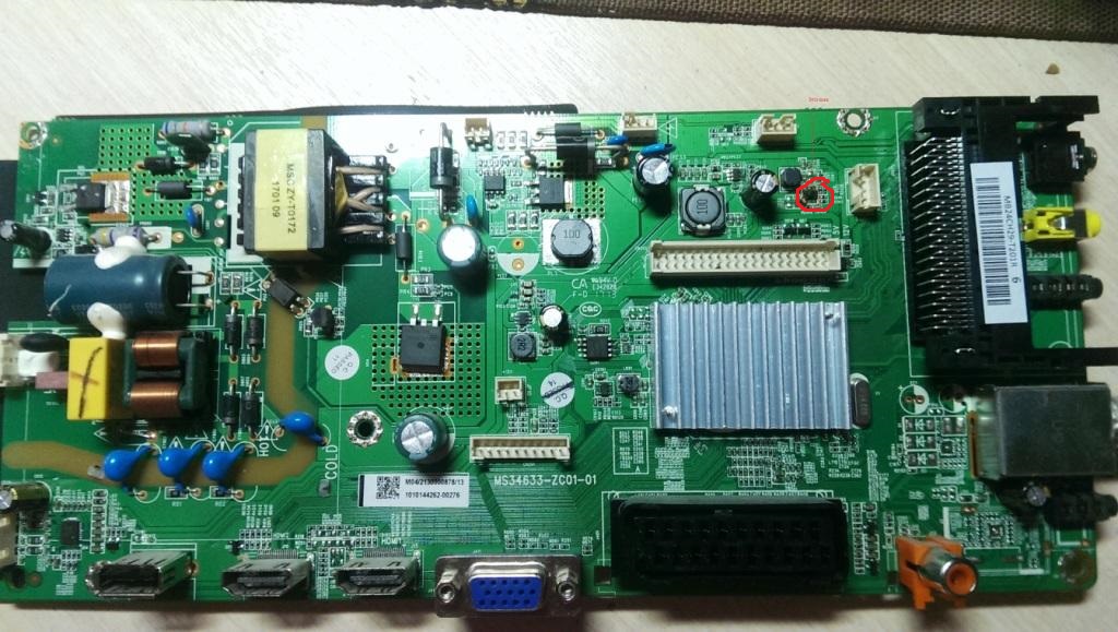

LED TV
Doffler 24CH29-T2
Шасси : MS34633-ZC01-01
Панель - V236BJ1-P03 Rev CA
Неисправность: Не включается, дежурного питания тоже нет, слышен высокочастотный свист.
При первичном осмотре платы, обнаружил взорванную 5и ногую IC маркировка плохо читаемая. Может у кого был такой апп в ремонте или есть в текущий момент., гляньте пожалуйста.

приветствую, что конкретно я не указал? обвёл более жирнее, чтобы было лучше видно. Похоже что это, STK, но это не точно. Да, если надо, могу слить прошивку, мало ли, может кому и пригодится из форумчан.
UPD
Это SIK на IC написано, похоже на DC/DC преобразователь, но именно по этой маркировке в поиске совсем иная деталь.

DARK_GSM, недавно менял.Взял с рессивера на 20 пр.совсем с другим названием.DC/DC преобразователь их оказывается великое множество ,и все по разному зовутся.

DARK_GSM, То шо это DC/DC по дроссельку и литу видно а вот шо он питает проц. или?
DARK_GSM
Сообщения: 46
Сообщение #7 От 22/08/2019 17:51 цитата
SASHATOD писал:
точно не проц, с процом стоит такой же, там и увидел под микроскопом маркировку. Хочу эту заказать

между SW и GND короткое, по шине Vin короткого нет.

Если короткое по выходу, то надо искать виновника, как то так.
DC-DC легче найти, если зарисовать схему включения и показать её здешней аудитории.

Доброго вечера, наконец то пришли микросхемы,2 месяца шли =(, заказал сразу 10шт, поставил, телевизор включился, но работает 10-15 сек, после , появляются горизонтальные полоски зелёного цвета и апп выключается, продолжаю дальше искать проблему.
12в/5в/3в на плате есть

DARK_GSM, так причину того что ,,микроб,, погорел, ты устранил или просто впаял на место сгоревшего?
