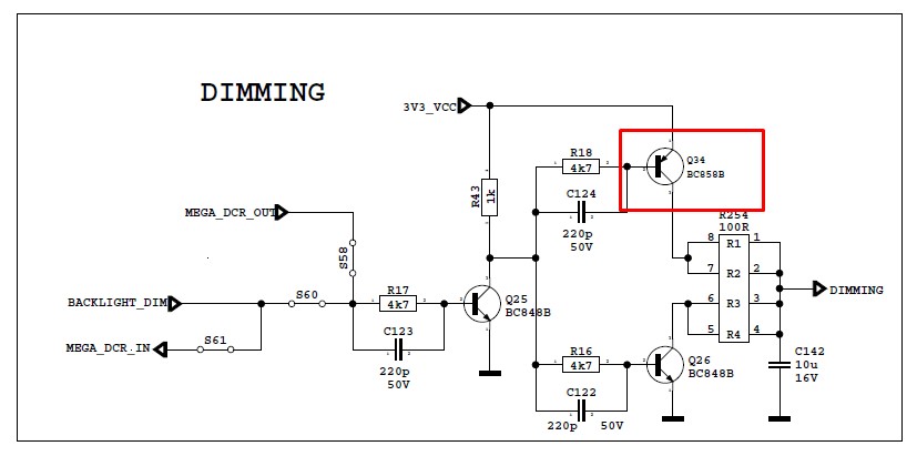

Решено:
Отсутствовал сигнал регулировки яркости на 3 ноге MP3394S, причина на майне не открывался Q34

У тебя проблема с майна по 3му пину. Brightness Control Input. Apply a PWM signal on this pin for for external
PWM dimming mode. Apply a DC voltage range from 0.2V to 1.2V on this
pin to linearly set the internal dimming duty cycle from 0% to 100% for DCinput PWM dimming mode.
как вариант, подай с лабораторника туда 0.5-1в, чтобы проверить.

Сообщение #16 От 04/11/2019 14:05 цитата
pion писал:
Так и оказалось. Не открывался Q34
Привык с ремонта мониторов, что нужно лишь питание и енейбл. А то что еще и шим яркости нужен не додумал.
