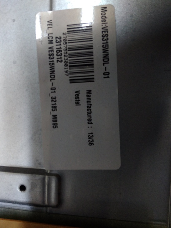

подскажите последняя буква названии панели может играть какую нибудь роль: у меня VES315WNDL-01,а прошива VES315WNDS-01 или VES315WNDA-01
lambreff
Сообщения: 11
Сообщение #9 От 21/11/2019 13:22 цитата
Ето означение производителья - LG Samsung Auo соответно. Возможно если прошивка за другая панель изо будет наоборот или с плохим цветом. Какой у вас серийний номер ТВ на крьишке ?
san06
Сообщения: 1074
san06
Сообщение #10 От 21/11/2019 13:51 цитата
ДОБАВЛЕНО 21/11/2019 14:51
sn: 7057394 300194 на задней крышке и панель
