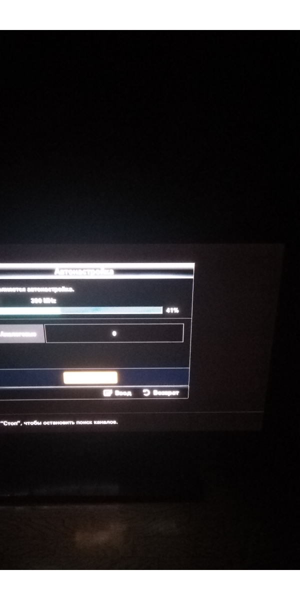

Samsung PS42C450B 1W темный экран с шумом и цветными точками

У меня такая же картинка только с красным оттенком при включении 5сек., потом нормальное изображение.
А вот это намек на деградацию самого стекла. После того как тв долго не работал, или уже ему пора...

Nik_Al, Поэтому в Y тоже хочу заменить транзисторы, хотя на проверку исправные и родные стоят. Напряжения все как положено, стабильно. Сканы все прозванивал. Конденсаторы smd поднимал. Греется как мне кажется выше положенного, рука не терпит, термопара показывает 68 гр., X нормально. И некоторые сканы тоже горячие. Хотя работает, только при включении трабла с изображением.

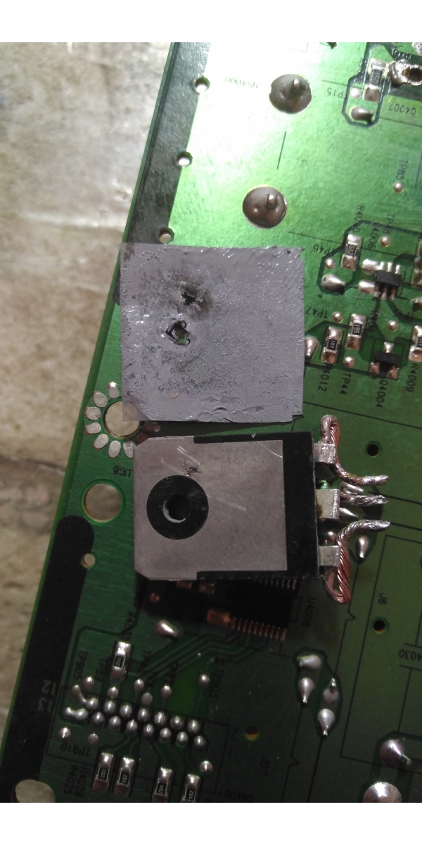

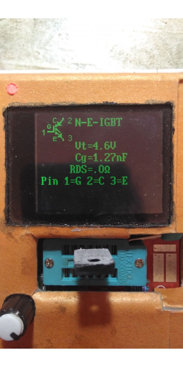

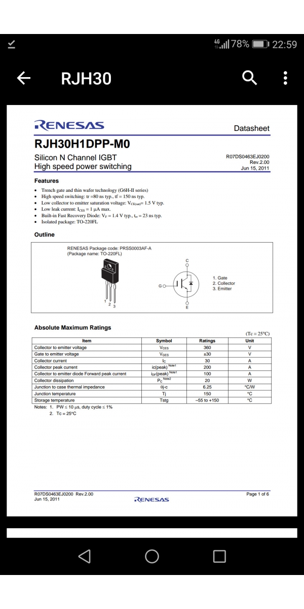

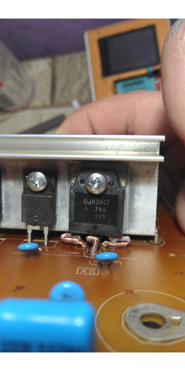

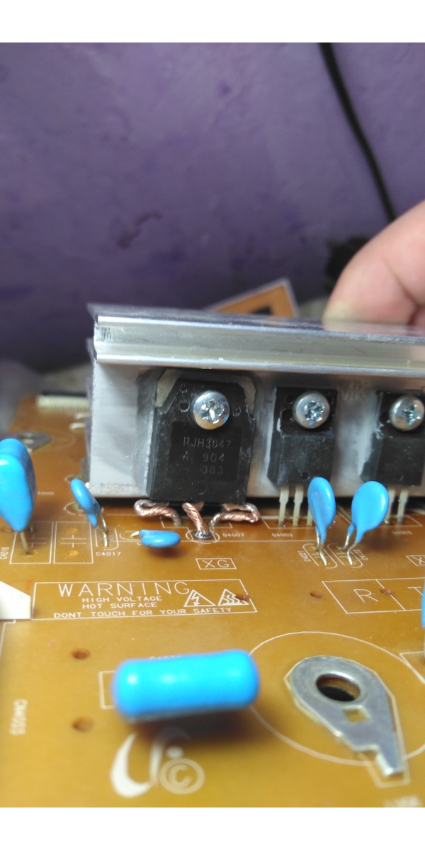

Привезли мне транзисторы RJH3047. Поставил в X вместо замененных мной RJH30E2. Вылетели сразу при включении, со звонким щелчком! Vs кз. Прозвонил Y живой. Прозвонил X, кроме транзисторов больше ничего не пострадало. Снял транзисторы, на одном дырка пробой на радиатор, но он по прибору целый, второй внешне без повреждений, но в КЗ. При монтаже всё проверил несколько раз, замыкания на радиатор не было. Изолировал слюдой(пакет для запекания), вроде изоляция неплохая и температуру держит. Может изолятор другой нужен, транзисторы вроде нормальные с диодом.

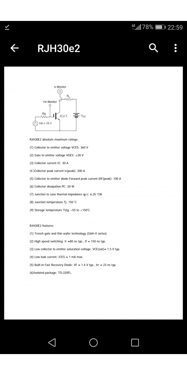

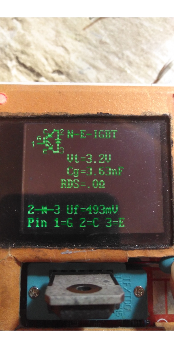

Вот фото RJH30E2 которые я менял(покупные с магазина), по даташиту должны быть с диодом, но телевизор работал, хоть и с траблой при включении.

Mixail0808, Нормальную изоляцию надо ставить, для электроники. Всякая там бытовая и СВЧ слюда не годится. Я ставлю то, что положено ставить - и ни разу не пробивало.
И что-за ноу-хау ты изобрёл.. напаял там херову тучу проволоки на выводы транзисторов? Эти загогулины, лишний повод для паразитной модуляции. Делается всё куда проще - подгибаешь выводы и загоняешь в эти отверстия. Они там очень хорошо становятся.
И если есть сомнения, что бабахнуло из-за прокладки - подцепи транзисторы навесным монтажём, чтобы они не касались радиатора. Если опять вылетят, меняй лоджик.
