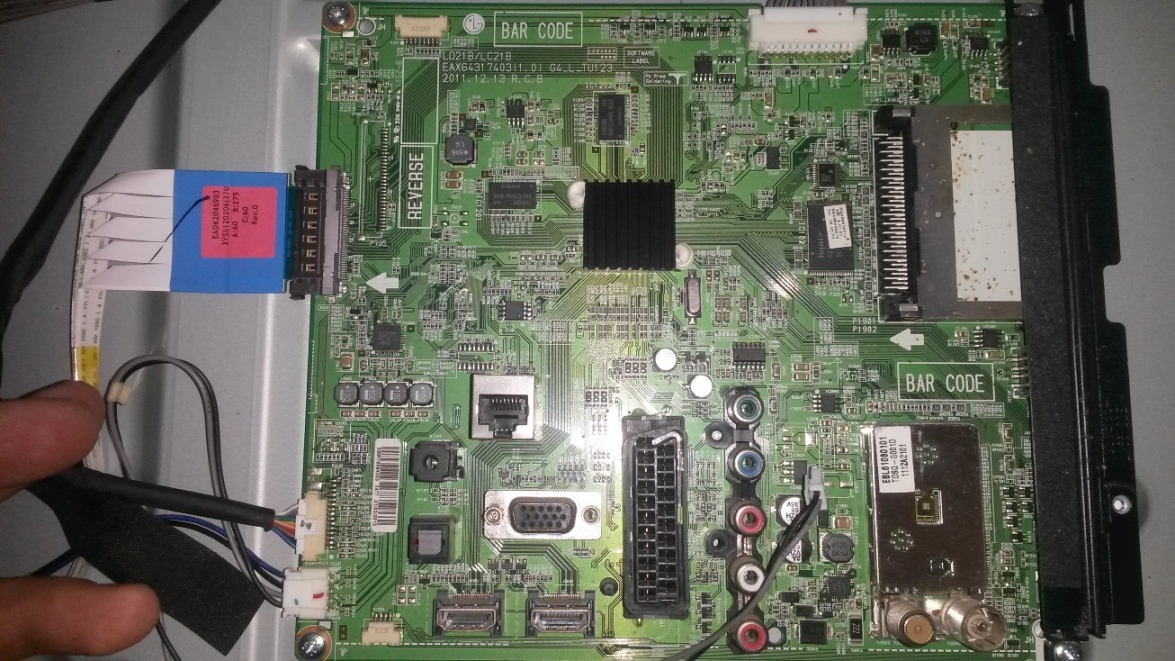

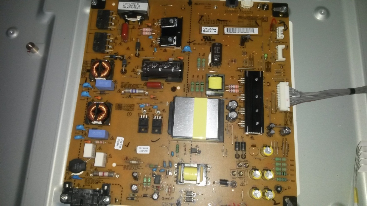

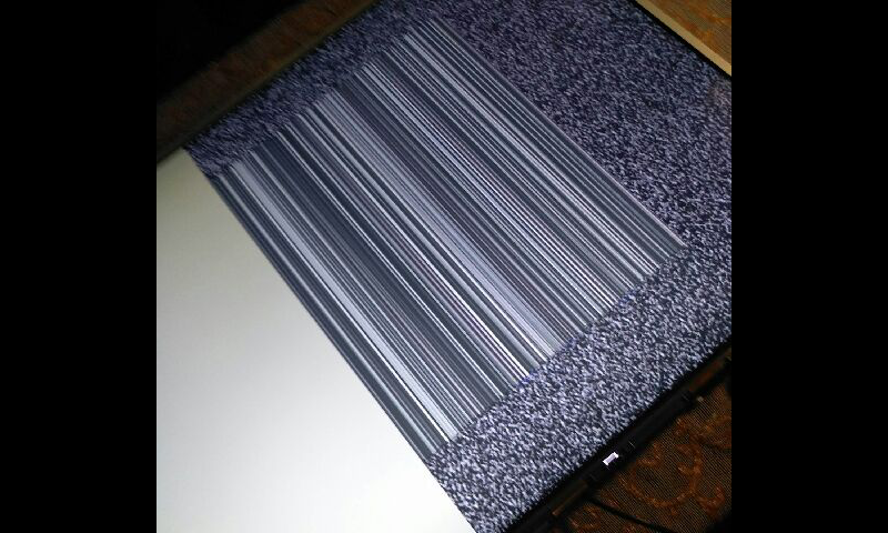

Достался мне сей агрегат с дефектом "нет изображения".
Экран черный, подсветка работает.
Долго дурку не ломал, сразу вскрыл панель, на правой планке почему то написано "Left", ну и бог с ним, оказалась залита. Шлейфы от T-CON до планок в порядке.
Нашел 2 битых керамики, заменил на близкие по номиналу, проверил на КЗ, отсутствует.
Запустил аппарат, чуда не произошло, вертикальные полосы.
Поочередно отключал шлейфы от планок, картина не меняется. Попытка войти в автоном результата не дала, при отключении LVDS от тикона и подаче 12V сразу полосы. Напряжения в норме, пока грешу на t-con. Но не уверен.

Смущает только WCLK 0.5v, так должно быть ?
На майн вроде не похоже, отключал LVDS, реакции нет.
Пока грешу на Тикон все-таки. Подскажите люди добрые.

laskaman писал:
Просто подать 12V-это недостаточно
Почитай здесь http://monitor.espec.ws/section31/post2097057.html#2097057
Смотри внимательно залитую планку, возможно что то не доделал.
laskaman
Сообщения: 50
Сообщение #6 От 13/02/2019 17:51 цитата
Oleg-44 писал:
laskaman писал:
Тему курил про автоном.
Подавал на точку R22, 3,3В через резистор в 1кОм. Изменений в картинке нет! Вообще нет, картинка статична с любыми манипуляциями.
Причем повторюсь, отключаю залитую планку, на этой половине изо заливается белым.
А на подключенной, ЛЮБОЙ, картина статична ! Как и была, не меняется.
Разве такое бывает при неисправности одной планки ? КЗ везде убрал, резисторы предположительно не должны давать такой эффект, или я ошибаюсь ?

При входе в автоном должны перебираться поля, и даже через эти "шторы" было бы что то заметно, T-CON надобно подбросить.

laskaman
Сообщения: 50
Сообщение #11 От 13/02/2019 19:59 цитата
Иван Зенин писал:
Остаточное явление. Подожди чуток и потухнет.
Провел еще раз эксперимент с отключением половин.
Итак, отключил целую планку без коррозии, появились полосы, жду, иии.... о чудо, на участке первого левого дешифратора появились стандартные шумы.
Буду копать планки.
Проанализировал логику построения изо и пришел к выводу, что на этом матрасе изо строится последовательно начиная с левого крайнего дешифратора, поэтому правая половина отдельно от левой работать не может.
Буду копать планку, панель и T-con живы вопреки диагнозам.
Отпишусь по результату, возможно придется переклеивать шлейфы к планке.

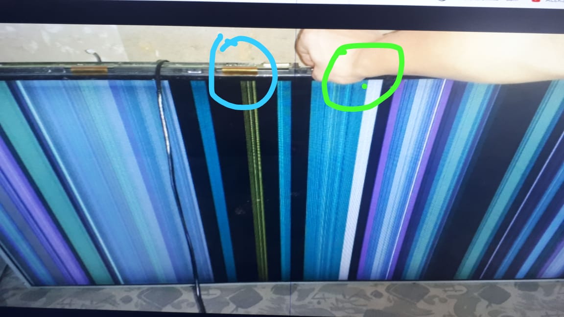

Tajar
Сообщение #13 От 16/02/2019 19:50 цитата
REKKA писал:
панель в утиль
Firstly you have to move the cof with finger to figure which cof has the problem. When you move the cof, if you have lines which disappear or appear that mean that this cof is broken.
To fix it you have to use a bonding machine
  WhatsApp Image 2019-02-16 at 17.43.16.jpeg  77.45 КБ  Скачано: 690 раз(а)

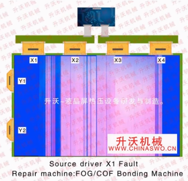

Raf555
Сообщения: 163
Сообщение #15 От 15/03/2019 09:39 цитата

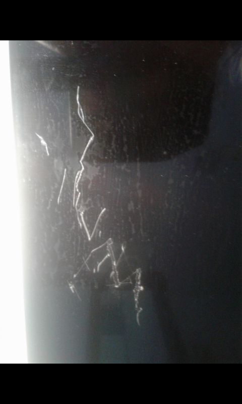

Проблема кроется в правойога планке (driver X1), сигналы не доходят до стекла.
ДОБАВЛЕНО 15/03/2019 11:50
REKKA писал:
панель в утиль
Ну конечно, сейчас расскажешь. .. СТЕКЛО ЦЕЛОЕ. Сделать можно. (не знаешь как, не предлагайте людям деньги на мусорку выкидывать).

Raf555
Сообщения: 163
Сообщение #17 От 15/03/2019 11:33 цитата
[quote="REKKA"]Raf555, я сказал ПАНЕЛЬ В УТИЛЬ , а "делать рукожопапорноспосабами" Я не говорил.
Вы так считаете ? Ну тогда ремонт тв тоже можно туда же отнести, когда купить новый тв можно. Если это делается, зачем же в утиль?
