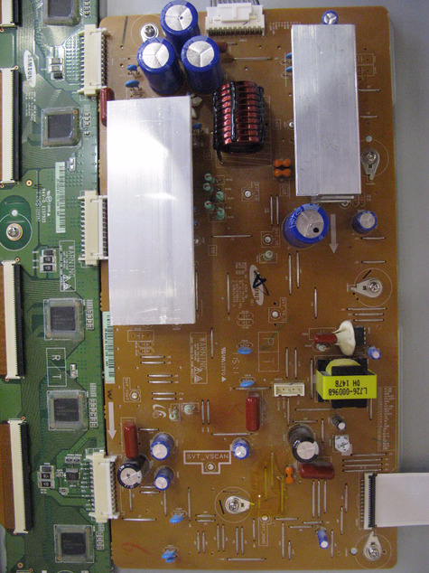

Добрый день.
Начались проблемы с изображением. Дефект: Картинка на белом изображении отливает розовым снегом. Но такое именно тогда, когда на картинке много белого и очень яркого. Скажите, пожалуйста, где искать проблему.
Напряжения такие:
VA 57в
D15 14.5в
VS 210в
SVT-Y out 111в
SVT-X out 66в
SVT-YG_C out 5в
В сервисном меню почему то много error

V scan сколько? попробуй подними немного...
А вообще, скорее всего, при исправных блоках, лоджик шить надо - прошивкой от мурашек.

Сообщение #3 От 05/10/2017 05:41 цитата
zuboka писал:
Спасибо, за совет. Вот и у меня подозрение на logic... Носом не ткнете конкретнее, что за прошивка от мурашек?
zuboka
Сообщения: 1057
zuboka
Сообщение #4 От 06/10/2017 23:44 цитата
Тему оформи, распиши все основные напруги - не вижу названия панели...
