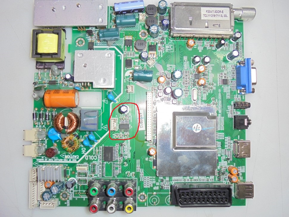

Доброго времени суток. Сломался кухонный тв. Симптомы такие: Включается, сразу после включения в розетку, индикатор переходит с красного в синий, появляется характерный высокочастотный писк, загорается подсветка и писк пропадает, вместо изображения черная картинка. выключаю, даю постоять минут 10-15 в включенной сети и телевизор включается нормально и работает продолжительное время.

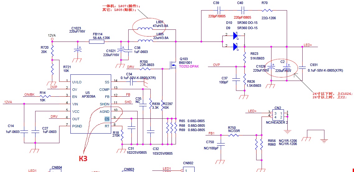

Разобрал, заменил все электролитические конденсаторы, в том числе и вздутые, проблема не ушла. НАшел схему, начал копать со стороны подсветки, а конкретно с обвязки контроллера AP3039AM-G1.
Выяснил, короткое 9 ноги на массу, выпаял конденсатор С31, замерил, живой, кз не ушло. Прозвонил обвязку, проблем не обнаружил. Звонил так же на предмет кз по круг, проблем не обнаружил. Замеры произвожу выпаянных деталей.
Насколько я понимаю, нужно менять контроллер ? или я что-то упускаю ? Возможно ошибаюсь.
Буду благодарен помощи. Спасибо за внимание и понимание.
Схемы прикладываю.
Фото платы

Ну что ты как ребенок. Если рассуждать про 9 нагу (CS) то в обвязки которой находятся три резистора паралейной цепи относительно корпусу где каждое из них имеет сопротивление 0,68 ома ну и дальше подхватывай ЛОГИЧЕСКОЕ РАССУЖДЕНИЕ.
vizgen
Сообщения: 22
Сообщение #13 От 23/01/2020 12:42 цитата
lugovskoy писал:
А понял )) я зациклился на контроллере, а нужно идти в другом направлении )) Спасибо )

Да у него на фото кондюк дутый! Ремонтник.
vizgen
Сообщения: 22
Сообщение #18 От 23/01/2020 12:54 цитата
Tipelo писал:
фото платы взято из интернета. Я писал выше, все электролитические заменены.
