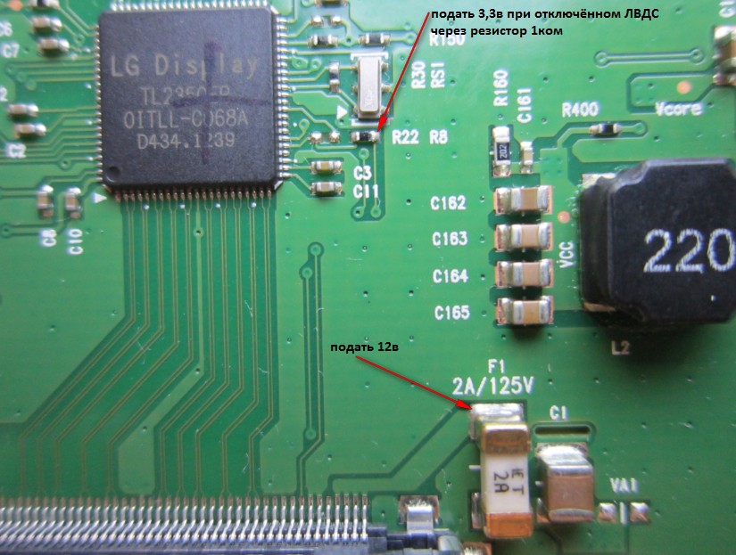

LED LG 42LM580T
матрица LC420EUE (SE)(F1)
состав:
MAIN EBR75084305
POWER EAX64427101(1.4)
T-CON 6870C-0401B
Со слов клиента резко пропало изображение, звук остался. После нескольких попыток включить, потыкать кнопки на пульте, пропал и звук (скорее всего переключили входной сигнал). Сейчас при включении загорается подсветка, на пульт реагирует, экран серый. Нет изображения и графики. Подскажите как включить данную панель в автоном?

Как вариант, можно так
  LC420EUE (SE) (F) вхождение в автономный режим.jpg  123.65 КБ  Скачано: 3455 раз(а)

Oleg-44, завтра попробую, аппарат на работе.

На правой планке матрицы оказался пробитым C224 и оборваным C222. При чем С224 пробивался только под нагрузкой, при этом кратковременно пропадали напряжения HGH и VDD. После их замены с донора работа матрицы восстановилась. Вход в автоном такой как писал Oleg-44.
