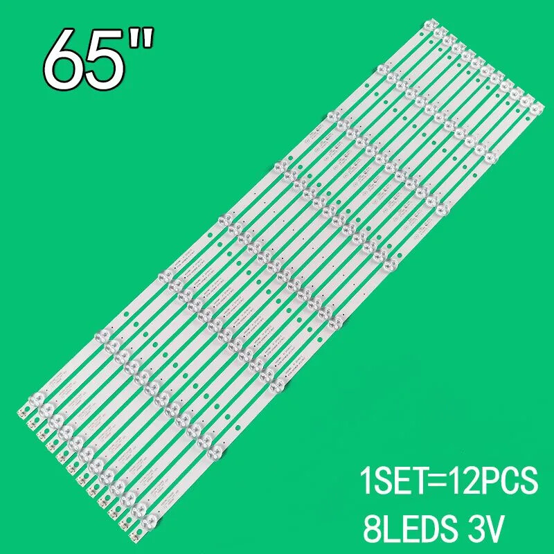

Имеется телевизор Erisson 65ULEA99T2SM, родственника. Никто его не ковырял.
Началось уже относительно давно, по его словам, начинала мерцать подсветка, а потом вообще пропадало изображение. Иногда, включали его и оставляли на длительное время, мерцал он и жил своей жизнью, а потом нормально показывал.
MainBoard MSD6586-T8E2 и LCD-panel K650WD7.
Блок питания K-PL-FH1.
Вздутых конденсаторов нет, видимых косяков на платах тоже.
Сейчас, телевизор при включении моргает на долю секунды подсветкой и она пропадает. Изображение на матрице есть.
Напряжения дежурка и после включения 5 и 12В - есть. Во время включения подсветки проскакивает 140В на пирах led+ и led-. Потом пропадает.
На время включения подсветки не видно никаких затемнений. Решил проверить сами планки подсветки. Разобрал всё. На каждую планку от ЛБП подал 26В. На всех планках все светодиоды горят одинаково и на всех планках одинаковый ток потребления 190мА по показометру ЛБП.
Выходит, сам драйвер питания подсветки капризничает? Или искать косяк на основной плате: она же управляет вкбчением и выключением подсветки.
Драйвер подсветки построен на микре HFC0500.

Подсветку лучше сразу заказать. Даже про запас пусть окажется... Достаточно один светодиод с подгоревшими контактами и уже будет тянуть в защиту. Внешний БП может и не "почувствовать" этого и зажгет линейку. Даже "вычислив" ЭТОТ неисправный диод - остальные то прилично выработаны. Мой знакомый поочерёдно перемыкает каждый диод и находит таким способом "виновника". Но лучше всё менять сразу.

Я тоже сразу на подсветку подумал. Когда в своем LG менял подсветку то на планках были контактные пятаки рядом с каждым светодиодом. Тогда я каждый проверил. А на этой модели контактные пятаки были только у фишек подключения к планке.
А какой величины активное сопротивление (резистор) можно подкинуть на выход питания леда, чтобы проверить его работоспособность?
Потемнений у светодиодов особых тоже не заметил.

Проверка на 190 мА это мало. Дай 300 мА. Можно убрать пару резисторов из датчика убрать, перестанет мерцать, но временно. Все это танцы с бубнами, менять подсветку полностью.

| JoyJo, если память не изменяет,у тебя стоит в корыте 12планок по 8светодиодов. Я ток наоборот уменьшаю на лабороторнике до тех пор пока светики не начинают тухнуть, вот тут и смотри насколько равномерно на линейке это произойдет.Как вариант эквивалента планка на 8светиков,можно несколько,подкинуть на сопле.По сроку подсветка подошла под замену,ну да с малого начать. |

| JoyJo, вот мы и подошли к самому интересном, у тебя 2канала или 3, в каждом по факту 48светиков или 32, по 3В. Итого 150 или 100 грубо Вольт. Правда по факту ты не озвучил ни количество линеек, ни количество каналов. Или все же другое количество? Каналы, то не параллельно подключены? Уточняйте, ждемс. |
JoyJo
Да. Не озвучивал данную инфу. Три канала. Всего 12 планок по 8 светодиодов. Во время кратковременного включения подсветки проскакивала на мультиметре цифра 140В.
Дошло до меня как можно проверить каждый светодиод по отдельности. Проверял тестером GM328: показометр, конечно, и тем не менее. Отображал падение напряжения светика и ёмкость перехода в пикофарадах. У двух светодиодов был выявлен ток утечки.
1. 2,6/439 2,6/414 2,6/411 2,6/412 2,6/445 2,6/429 2,6/457 2,6/495
2. 2,6/455 2,6/444 2,6/495 2,6/507 2,6/507 2,6/458 2,6/416 2,7/427
3. 2,6/432 2,6/443 2,6/463 2,6/521 2,7/441 2,6/458 2,8/432 2,6/495
