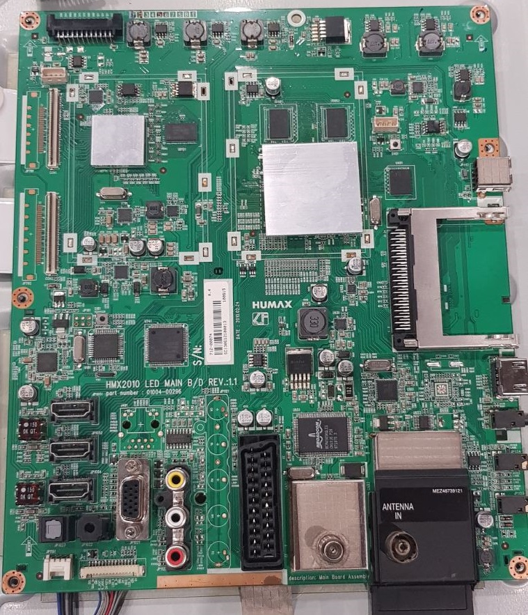

Собственно телевизор LG 32LE5700
Main: Humax HMX2010 LED MAIN b/d Rev:1.1
PSU: PLDC-z901a
Panel: LC320euh sc a1
Коротко о проблеме. Телевизор работал, европеец, не было русского языка. По рассказу клиента он, перешел на другого ТВ-оператора , они раздают цыфровой сигнал по кабельному тв, все каналы показывали на АНГЛ. языке, он пригласил ребят (мастеров от провайдера) те, пытаясь сменить регион в телевизоре , через сервисное меню переключили Boot Flash c 1-й на второй (по сервис мануалу точно написано Change Boot Flash), и теперь телевизор перестал включатся, на кнопку на телевизоре и на пульте реагирует , включается выключается - изображения нет, подсветки нет.
В логах одна строчка
CFE_HMX_00.20
т.е. не идет загрузка.
Вопрос, как переключить обратно загрузку на первую флешь.
Буду благодарен за подсказку.

den7777777 писал:
Фото можно глянуть?

Иван Зенин писал:
den7777777 писал:
Фото можно глянуть?
майн

Feuerbard писал:
Майн какая то дичь , но чую там "любимый' броадком под радиатором
он самый, но проблема в том что тв работал, до момента с перестановкой загрузки памяти
