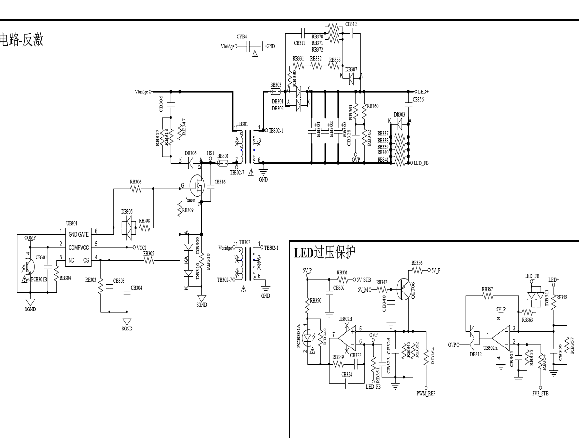

Сообщение #1 От 22/01/2022 21:22 цитата
Телевизор Polarline 40PL51TC-SM
Майн TP.MS338E.PB803
Модули основного питания: ШИМ OB2273, ключ IPD70R900P7
LED: ШИМ OB2273, ключ IPD70R900P7. Во вторичке после оптопары AS358M.
Не включается. Пробиты ключи и сгорели резисторы их обвязки основного блока и блока питания LED.
Пробит стабилитрон ZDB101 на питании Шимок. Пробит транзистор AM1 и оптрон ключа VCC2.
Выполнено: замена ключей IPD70R900P7 и их обвязки, ШИМ замены на SG6848, стабилитрон по питанию на 24 v, 3 оптронов, транзистора AM1.
Появилось 12 в, телевизор включается, на пульт реагирует, но нет подсветки.
На выходе LED при включении: напряжение до 20-26 v. и быстро снижается до 0,6 v. Отключение панели ничего не меняет.
На оптопаре PCB301: 1н -2 v, на 2 н. -0,9 v отн. земли.
Напряжения на всех контрольных точках платы в норме, кроме PVM_REF на входе ее резистора RB364 -1,48 v., на 5 н. ОУ – 0.15 v.
Замена QB306 и ОУ AS358 – без изменения. При отпайке транзистора феном паяльной станции просто рассыпался резистор RB356, наугад впаял 2 к.
Может кто-то подскажет номинал RB356 и вероятную неисправность.

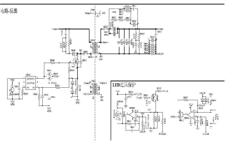

ДОБАВЛЕНО 23/01/2022 14:07

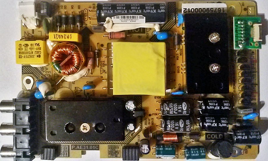

Добавлю более четкую схему и участок платы с разрушенным резистором неизвестного мне номинала.

nsn112, **наугад впаял 2 к.** там стоит 1К,так что не сильно промахнулся...

R356=2,2 M Шимка с маркировкой 273Kxx - не есть OB2273

Всё правильно. Про 3-й пин SG6848 уже писали, 91-100к на грунт повешать надо. PWM_REF - это регулировка яркости подсветки, должен быть меандр, постоянный уровень где то +3,5 вольта. Токовый RB305 у меня 0,22, при параметрах подсветки 95V 300mA, 32 инча панель. И да бы исключить саму подсветку, можно временно повешать вместо неё нагрузочное сопротивление, расчёт не привожу.

Все сделал по Вашим совету. Единственное изменение - напряжение на выходе LED при включении до 120 v быстро падает до 1,1 v. С нагрузочным сопротивлением резко снижается.
Что посоветуете? Заменить Шимку?

Очень похоже, что OVP отрабатывает.

nsn112, цепь определения OVP собрана на UB302A. Какие номиналы у RB354, RB355, RB357, RB358?
nsn112
Сообщения: 20
Сообщение #20 От 25/01/2022 21:15 цитата
RB354-2 k
RB355 -2.3k
RB357-3k
RB358-270k
