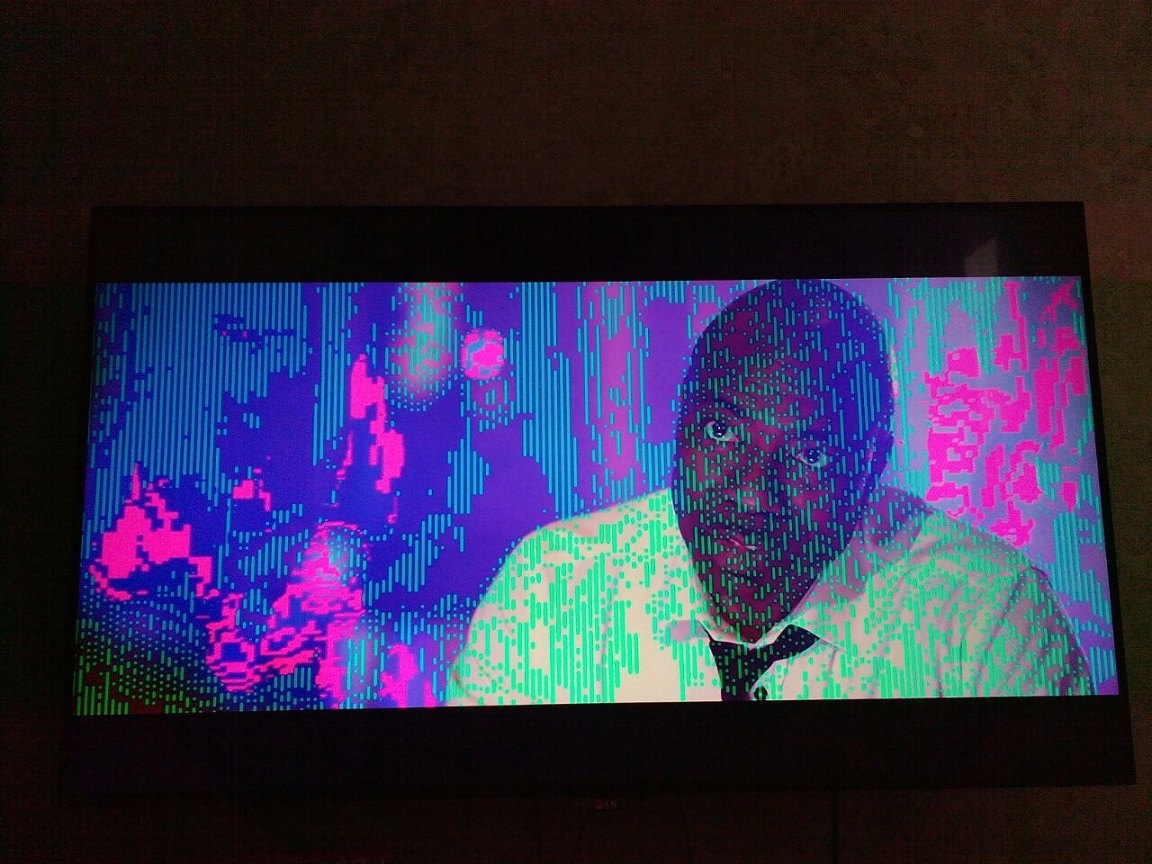

Уважаемые форумчане, пытаюсь отремонтировать свой собственный телевизор:
LG LED
Model: 55UB850V-ZA
Chassis: LD41V
MainBoard: EAX65684604
Panel: LC550EQE (PG)(F2)
T-CON: 6870C-0502C
Год выпуска: 2014
1) Дефект изображения был замечен через несколько минут после включения телевизора. После выключения телевизора на несколько минут дефект пропадал, но появлялся через минуту-две и оставался. Иногда появлялся сразу.
2) Телевизор не включался полтора года. Дефект появился через 40 минут после включения и вёл себя как ранее.
3) Телевизор не включался ещё полтора года. За три часа просмотра видеофильма дефект появлялся только несколько раз на доли секунды. В остальном телевизор работает идеально.
При тщательном осмотре всех плат никаких визуальных дефектов не обнаружил. Дефект проявлялся только при просмотре видеофильмов или телеэфира. При переключении между пунктами меню (статическая картинка) дефект никогда не проявлялся.
В ремонте телевизора новичок (хотя опыт ремонта компьютеров и другой техники имеется). Прошу совета: Неисправность скорее в T-Con или в материнке? Хочу попробовать заменить T-Con.
Появление неисправности приблизительно совпало по времени с тем, когда сгорела комнатная активная антенна, запитанная от USB порта телевизора.

Сообщение #2 От 29/01/2020 14:22 цитата
Nogales, верно, начни с Т-кон. Пару недель назад у меня на таком же тв был очень похожий дефект, ладно с битья рядом валялся Т-кон, поменял его и всё заколосилось. Вникать в суть неисправности не стал, Клиент был иногородний и торопился радостный обратно домой, готовый оплатить Т-кон без попытки ремонта родного, т.к. в другом сервисе ему стекло приговорили.

Сообщение #3 От 29/01/2020 14:33 цитата
ProIzhevsk, спасибо большое за совет! Китайский Т-кон с Алиэкспресса сгодится? (Называется также.)

Сообщение #4 От 29/01/2020 14:39 цитата
Nogales писал:
а вот этого не скажу, у меня родной оказался под рукой. И под рамочку для исключения коррозии загляни.

Сообщение #6 От 29/01/2020 19:54 цитата
По моему достаточно передёргивания шлейфов...

Сообщение #7 От 29/01/2020 20:31 цитата
Иван Зенин писал:
У меня не прокатило.

Сообщение #9 От 30/01/2020 01:06 цитата
Это означает снять шлейфа LVDS и матрицы, почистить спиртиком контакты и аккуратно поставить все назад.

Сообщение #10 От 30/01/2020 10:32 цитата
[quote="ProIzhevsk"]
Иван Зенин писал:
Иван, передёрнуть шлейфы только на разъёмах Т-кона или ещё где-то?

Сообщение #11 От 30/01/2020 10:56 цитата
Только те шлейфы, что с майна на T-con идут. С двух сторон (на T-con и на майне).

Сообщение #12 От 30/01/2020 10:58 цитата
bumbox1974 писал:
Спасибо. Но вчера уже заказал плату Т-кона на Али (457 руб.! . классно! ). Теперь уже полезу в телевизор после её получения. После ремонта отпишусь.
