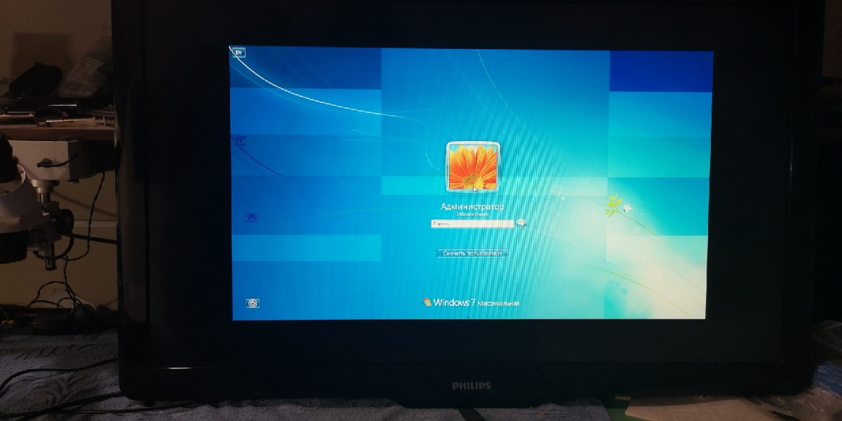

Здравствуйте уважаемые форумчане!
случилась у меня такая беда. Перестали работать на моем телевизоре все(2) HDMI.
модель : Philips 42PFL3605/60
б/п: 715g3812-P02-H20-003U
main: 715G3786-M02-000-004X
Визуальный осмотр и первичные измерения выявили:
С4209 на майне вздут (заменен), далее по майну претензий не наблюдаю
на блоке питания замерены выходные напряжения:
ENA – 1,86v
DIM – 2,40v
12v - 12,2v
12v - 12,2v
24v - 25,8v
24v - 25,8v
SB - 2,82v
5v - 5,2v
5v - 5,2v
С907 - 398v
ВСЕ электролиты на блоке питания выпаяны и проверены.
При переключении входа на любой HDMI начинает шуметь Т803(транс инвертора), при уходе с HDMI шум пропадает.
отправлял маин в соседний город(там есть мастерская) взяли 500р за диагностику, сказали что к майну претензий нет....
В ремонте новичок, прошу помочь грамотным советом. (до ближайшего города где есть ремонт или магазин радиодеталей 250км.) |

| Есть у меня тестер простенький. Все электролиты в норме. ESR в норме. |

Взяли 500 рэ за диагностику-а была ли она
Так и HDMI вроди как к майну относятся и идут через буферные микросхемы в проц.
Те напряжения что вы измерили они и так в норме должны быть раз тв включается и показывает изо.Они к проблеме не имеют ни какого отношения

Зашибли входы подключением на горячую при чём тут электролиты |
kaliostra
Буферных микросхем я не увидел. Дороги напрямую в проц идут. Неужели проц под замену? MTK8882

| Мастер просто пива попил за чужие деньги.Проц скорее всего под замену если дороги идут прямо к нему если там более ни каких элементов нет |

Когда HDMI не работают, замена кондёров тут не поможет.
Вполне возможно на горячую включали и подпалили вход.
| Цитата: | | отправлял маин в соседний город(там есть мастерская) взяли 500р за диагностику, сказали что к майну претензий нет.... |
Интересно бы узнать подробности, как они его там проверяли?
И так трудно чтоли проверить все источники вторичных напряжений на майне? HDMI там интегрирован в центральный процессор. Кури мануал.

Но как щадящий вариант.. возможно прошивка в эпромке слетела...
Ну если проц на замену, то это легко там сделать. Просто аккуратно отъюстировать и пропаять под микроскопом ноги. |

Проверяли говорят на другом телевизоре.
Поэтому и грешил на блок питания.
В том то и дело что проц заменить там не сложно, да и стоит он копейки(около 250р на али). Но диагноз нужен был опытного человека, поэтому и обратился в сервис. |

| Попробуй для начала феном погреть проц. Если появится связь с HDMI, то проблема ясна. |

Проверял электролиты тестером универсальным. Не мультиметром. Грел 20 секунд на 300 градусах, обычно этого хватает. Опорные 12 и 24 Вольта с лабораторника на Майн подавал.
ДОБАВЛЕНО 10/12/2019 19:20
Заказал сегодня проц. Его надо прошивать или просто заменить? |
bumbox1974
Сообщения: 826
Проц не прошивается. Шьеся память, а она в отдельной микросхеме.
Есть чем процессор поменять? У меня вот с этим проблема. Феном не снимается, рвутся пятаки. |
kaliostra
| Есть фен. Есть нижний подогрев. Я обычно ноги обрезаю со старого димером обрезаю и аккуратно паяльником все убираю. Затем подчищаю и лужу все и по кругу паяльником под микроскопом. С заменой я не думаю что возникнут проблемы. Главное чтоб дело было в проце. |
