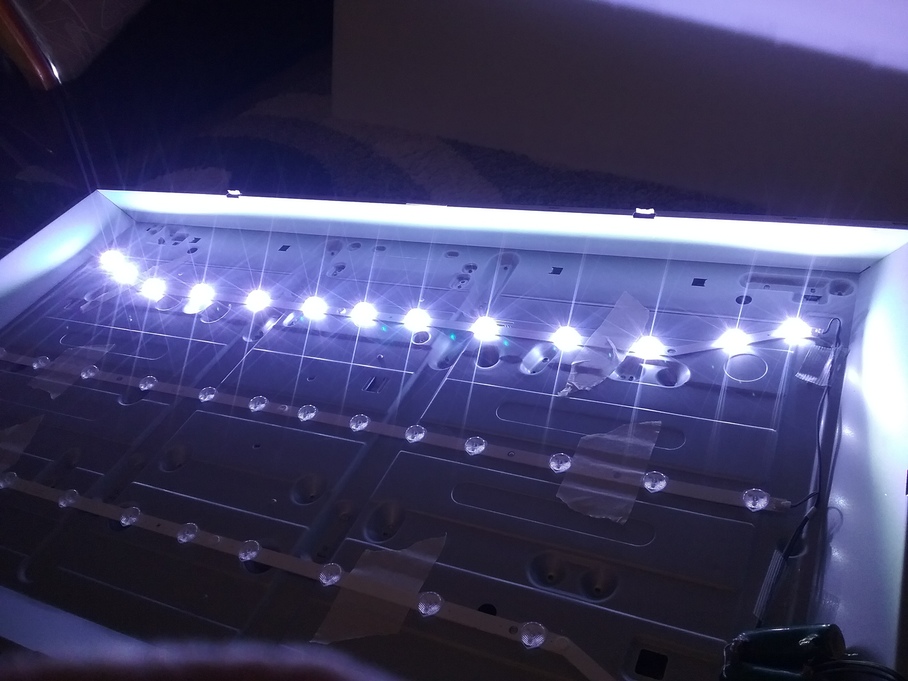

Вообщем перепроверил все планки по отдельности: все планки в норме. В каждой линейке по 13 светодиодов. Подключал каждую линейку к внешнему источнику: подавал около 39в, при этом ток составлял около 200мА. Выдерживал каждую линейку в таком режиме по 15мин- никаких миганий, все диоды на планке светятся равномерно. Да и по внешнему виду видно, что в прошлом ремонте заменили все планки целиком : на планках нет следов нагрева или перепаек...Как здесь фотки вставить, не понял.
---->Так что сделали предыдущие мастера? заменили что-то? или изуродовали?
Думаю, что предыдущие мастера планки все-таки поменяли. Но в ходе пооверок планок планок, видимо, чего-то натворили с источником. Ведь, как минимум, SEM4011 была дохлой. После ее замены питание стало подаваться на все три линейки.

Это фотка свечения одной из линеек при напряжении 39в и токе около 200мА
ДОБАВЛЕНО 20/10/2020 00:01
Как вставлять картинку, чтоб была не ссылкой, а тут отображалась?
ДОБАВЛЕНО 20/10/2020 00:09
Попробовать еще подольше линейки погонять на макс токе (по часику наример)

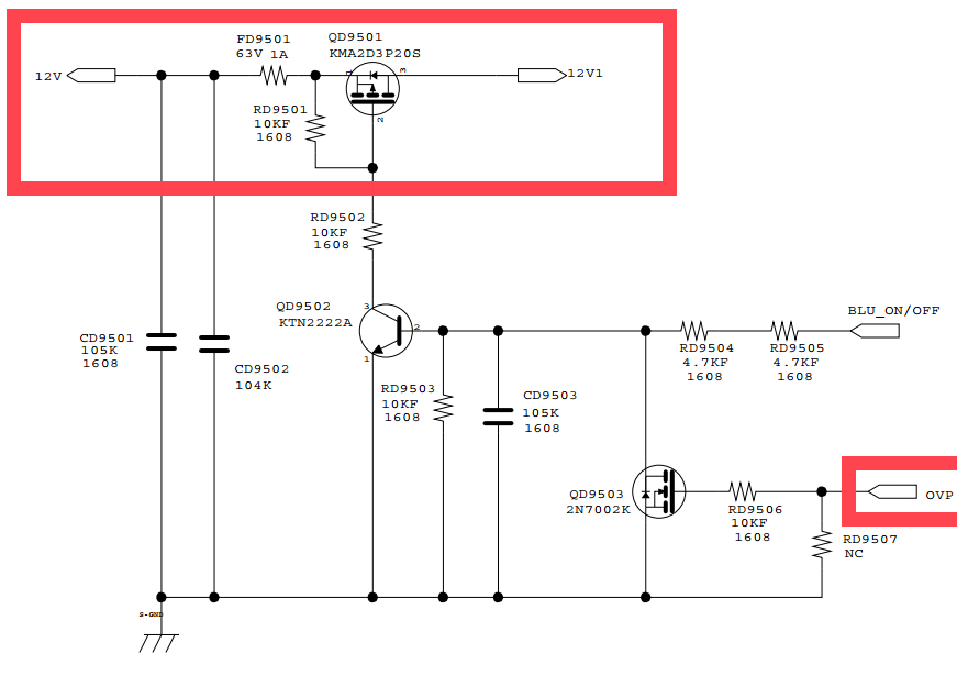

Вот ты прикрепил схему PDF, на странице 4 идет схема на базе FAN13843. Как видно, это повышающий преобразователь. Что с сигналом PWM_OFF. А также где сигнал обратной связи FB1? как я понимаю, обратная связь должна быть реализована по току. То есть последовательно со светодиодами, должен стоять токовый сенсор - резистор, относительно падения напряжения на котором, оценивается значение тока в цепи и формируется обратная связь. Этот резистор скорее всего должен быть расположен относительно GND.
Посмотри, может быть срабатывает защита по перенапряжению? При превышении выходного напряжения, с делителя поступает на компаратор на базе L358, где сравниваются два напряжения, а с выхода компаратора идет сигнал на закрытие полевика, который формирует напряжение 12В для FAN.
Вообщем нужно смотреть целостность диодной цепочки и все что с ней идет последовательно, до выхода повышающего преобразователя...

Поводу линеек, испытай все три линейки на одинаковом токе и посмотри какие у этих планок падения напряжения. Если линейки одинаковые, то напряжения должны быть близкими... включай на токе МЕНЬШЕ номинального!
Узнай, на какое напряжение стоят светодиоды, и прикинь расчетное номинальное напряжение на каждой диодной планке. Оно должно быть близко к измеренным.
Чтобы ты понимал, по мере износа, у светодиодов существенно увеличивается падение напряжение. А поскольку диодов в одной планке много, то прибавка по напряжению из-за износов диодов может быть значительной и возможно срабатывание защиты по напряжению.
Вообщем сделай измерения на планках, проверь цепи обратной связи по току и проверь не срабатывает ли защита по напряжению.
